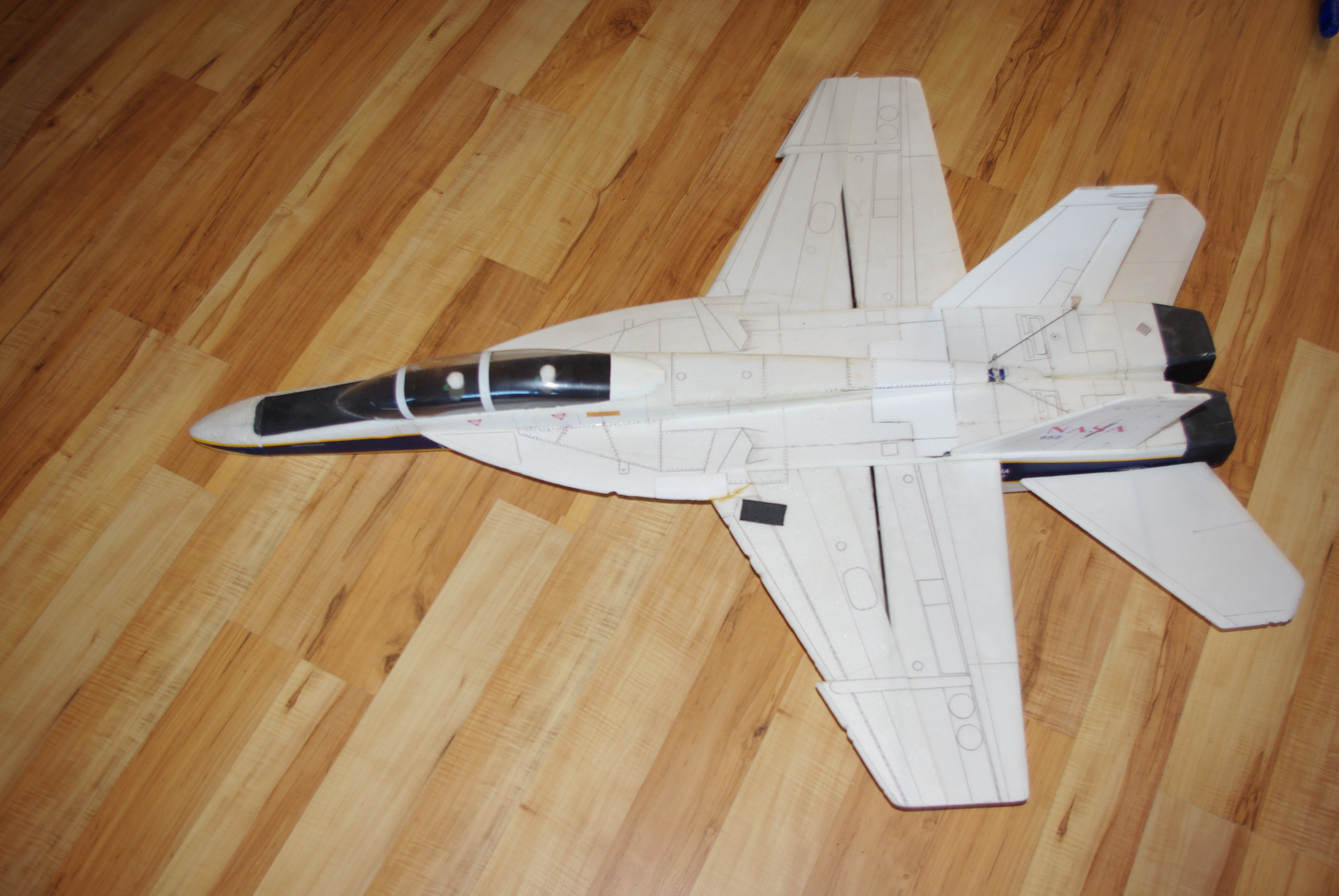

  7. Mój też zaczyna być. Jest to dobry kandydat na następcę emaxa cf2812. Szybszy, ale jeszcze nie pobiera zbyt dużo prądu jak na 3S1300

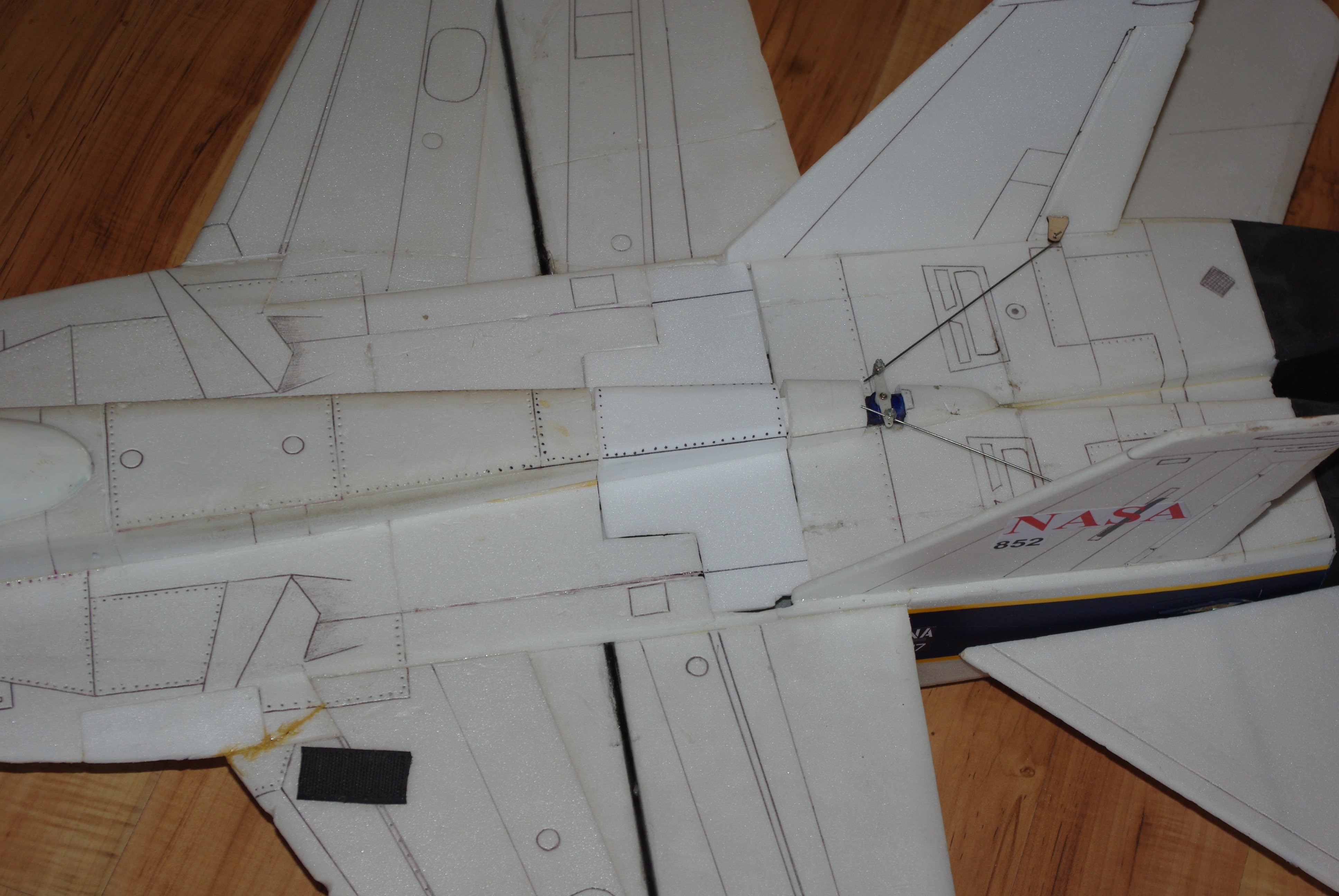

  8. Skoro to testowy samolot NASA, to dlaczego nie. Będzie tam chwilowo napęd, który kupiłem do MiGa-23, czyli coś koło 600W mocy. Może chwilę polatam i się nie rozpadnie w locie.

  10. Miałem Migusia sprzedać, miałem go zdemontować... zamontowałem mu nowy napęd Teraz siedzi w nim silnik AXN_2208_2150 zasilany pakietem 3S1300mAh. Miguś przytył do 355gram do lotu. Ciąg jest interesujący, czekam na pogodę na ponowny oblot.

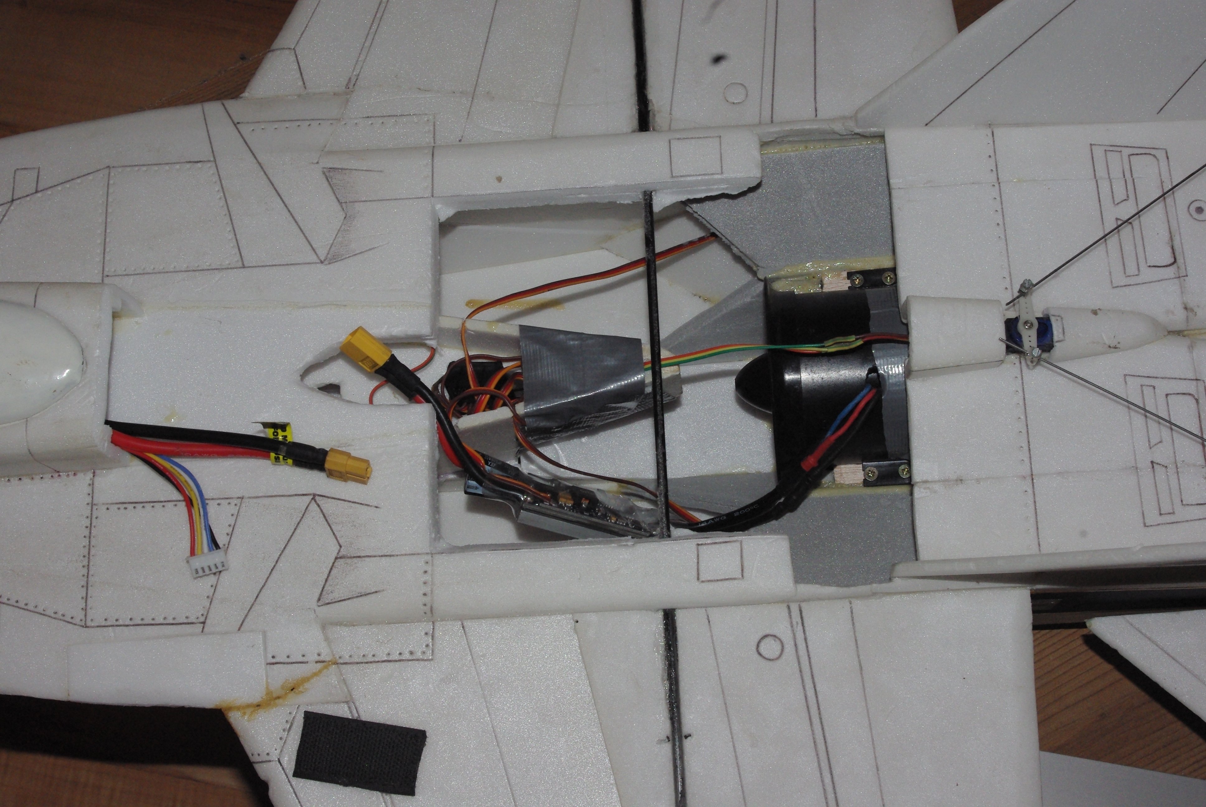

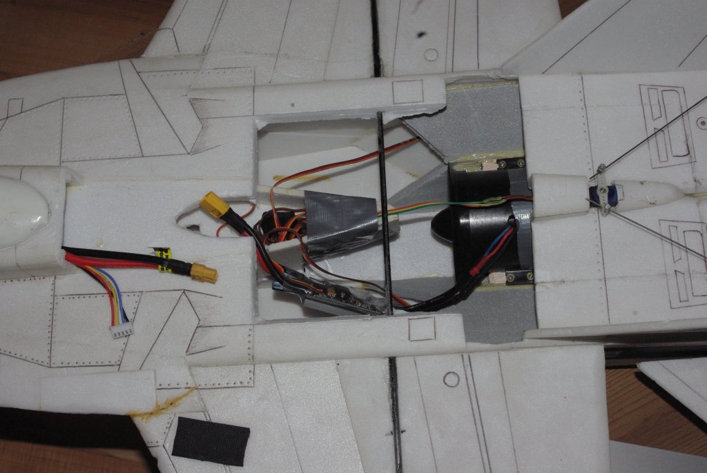

  20. Dlaczego? Takie info jest o timingu. Mogę zrobić low lub high. 5.Timing setup : Automatic/ Low / High. * Automatic–ESC automatically determines the optimum motor timing * Low (7-22 deg)–Setting for most 2 pole motors. * High(22-30 deg)-setting for motors with 6 or more poles. In most cases, automatic timing works well for all types of motors.However for high efficiency we recommend the Low timing setting for 2 pole motors (general in-runners) and high timing for 6 poles and above (general outrunners). For higher speed, High timing can be set. Some motors require different timing setups therefore we suggest you to follow the manufacturer recommended setup or use the automatic timing setting if you are unsure. 9.Switching Frequency : 8kHz/16kHz * 8kHz–Sets ESC switching frequency for 2 pole motors, e.g. in-runners. * 16kHz–Sets ESC switching frequency for motors with more than 2 poles, e.g. out-runners
  21. Pomiary: Na mojej prowizorycznej hamowni, czyli nadmuch na wagę mam 1kg ciągu przy 45A poboru prądu. Przy naładowanym pakiecie 54A i 1350g ciągu dla timingu low oraz 65A i 1450g ciągu dla timing high I jeszcze mały eksperyment. Podłączenie do 3S, pobór prądu 30A, ciąg 700gram. Gdzie waga zestawu 2x3S1300mAh, regulator, turbina odbiornik waży około 500gram. Czyli teoretycznie, dałoby się zrobić jakiś lekki parkflayer na tym. Ewentualnie prędkość strumienia może być maława, ale jakiś gruby profil i to coś by poleciało na 3S.
  22. Dlaczego, coś się stanie silnikowi jeśli będzie działał bez obciążenia?
  23. Podłączyłem silnik bez wentylatora i pokręciłem go trochę na maxa. Pobór prądu bez obciążenia wahał się od 1A do 4A. Silnik się zrobił dość ciepły. to normalne, aby na luzie się grzał? Czy może powinienem ustawić timing na niski, teraz jest zapewne auto, bo ustawiłem tylko drążek gazu. Zrobiłem jeszcze taką przeróbkę. Bazując na zdjęciach wersji 3 tej turbinki gdzie w kołnierzu silnika były wycięcia zapewne w celach chłodzenia, wyciąłem podobne szpary w mojej.
