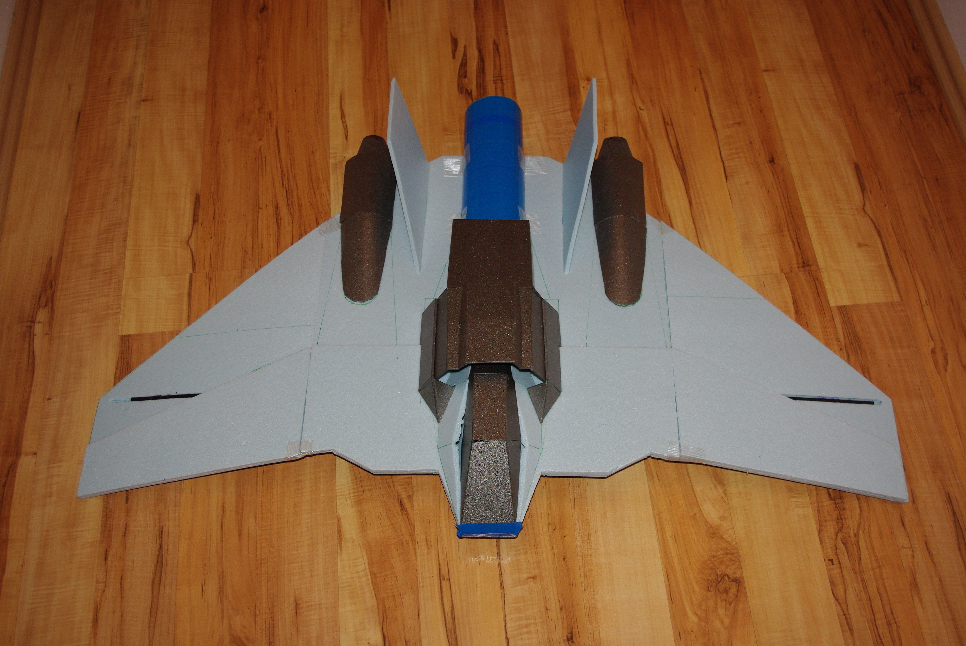

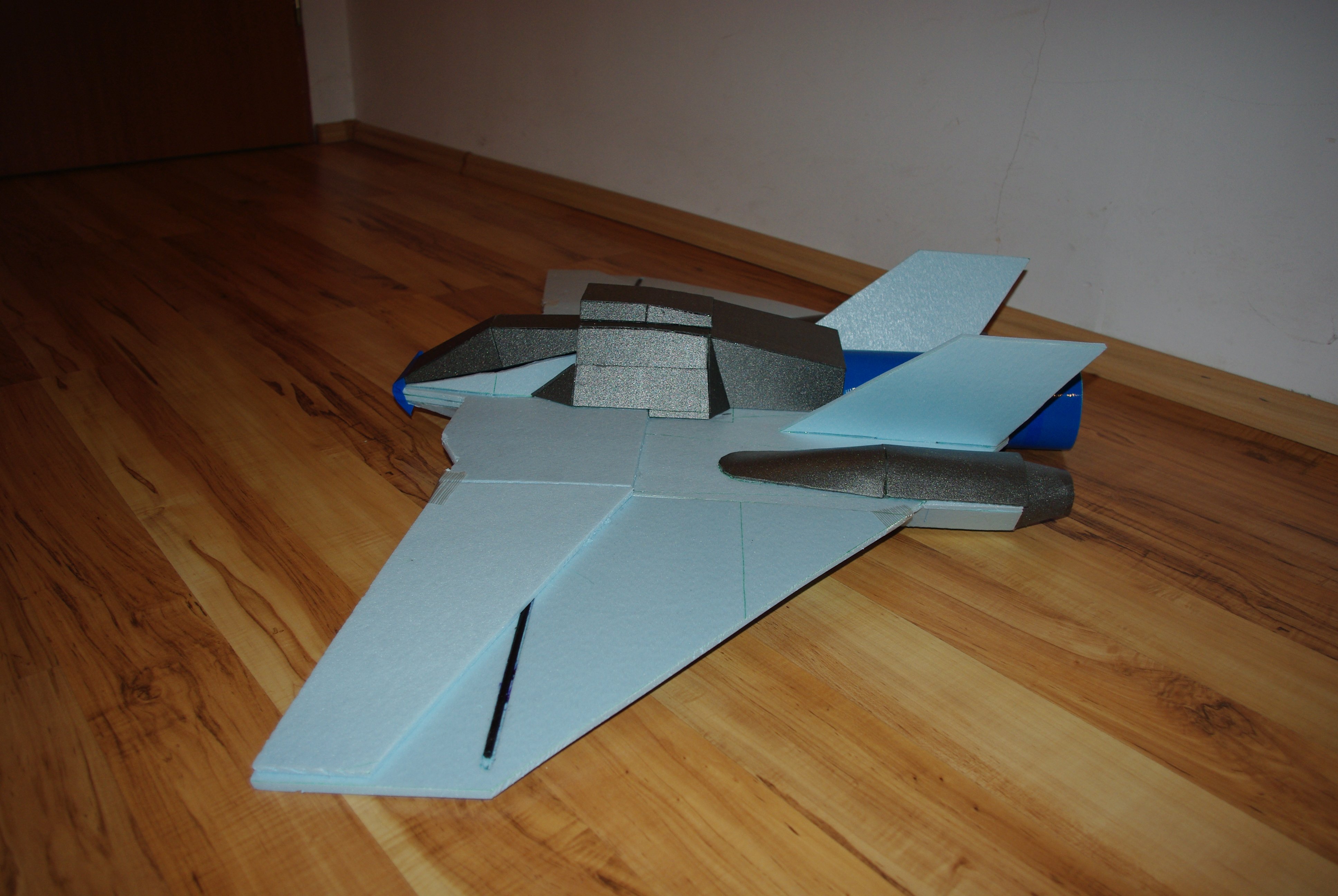

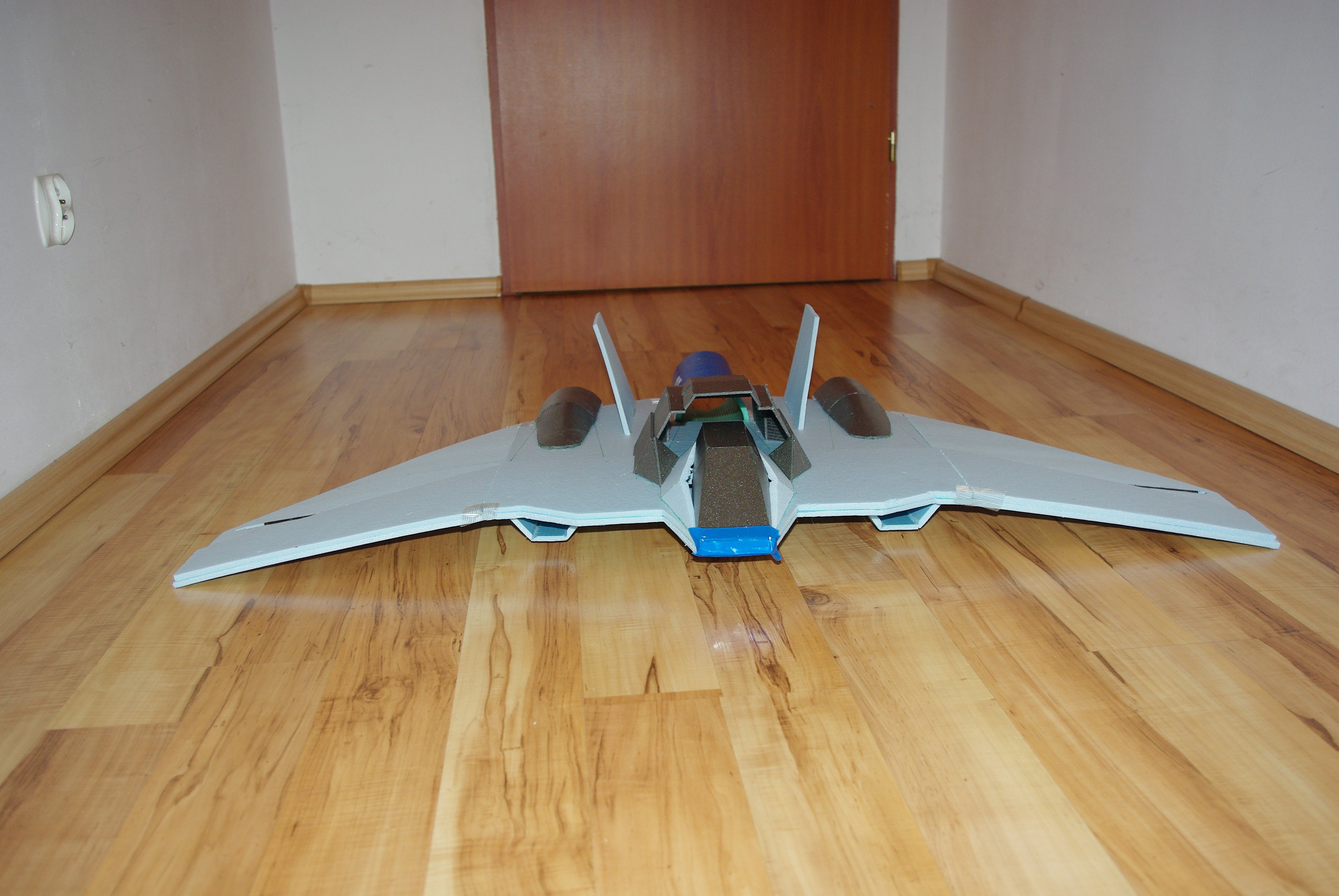

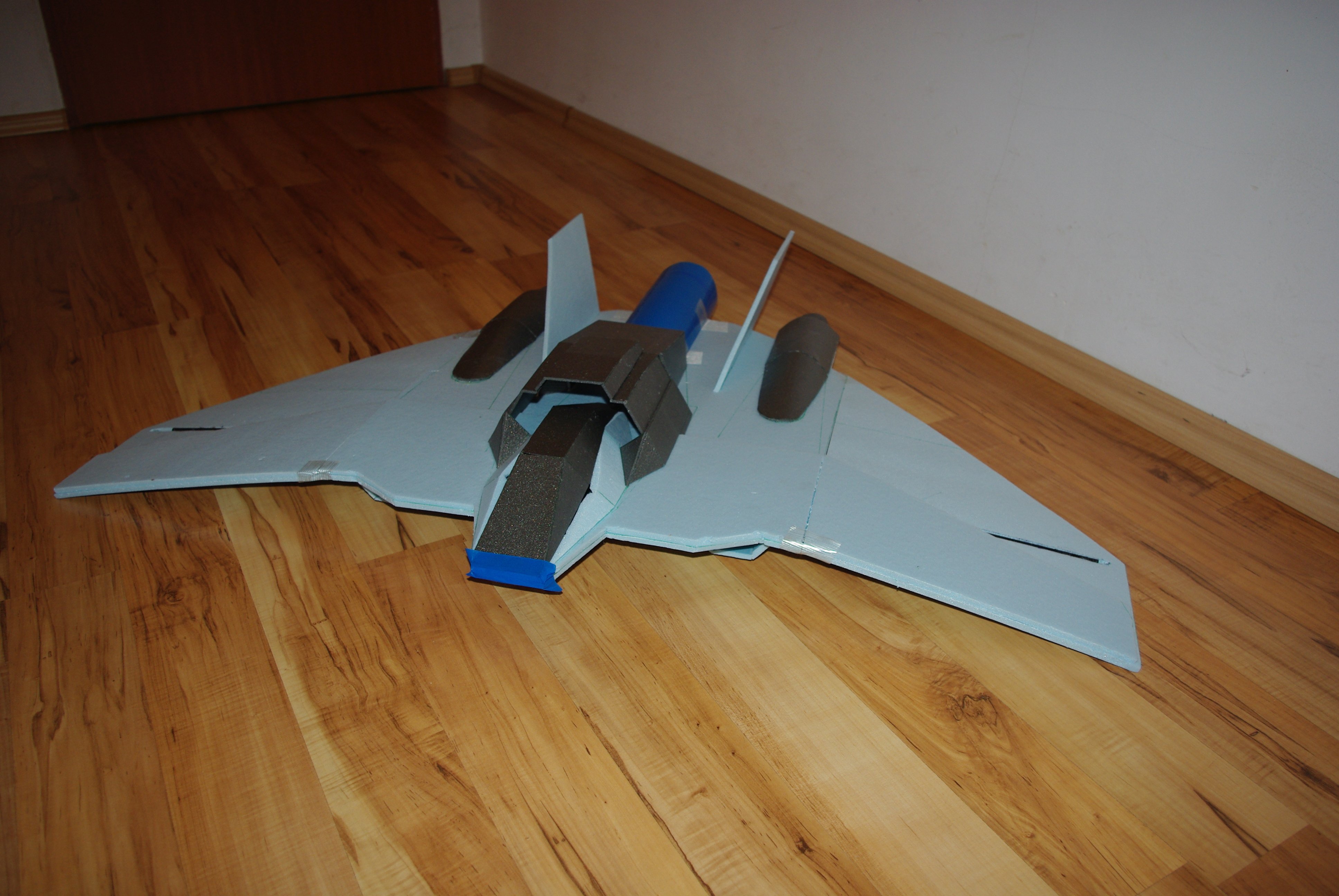

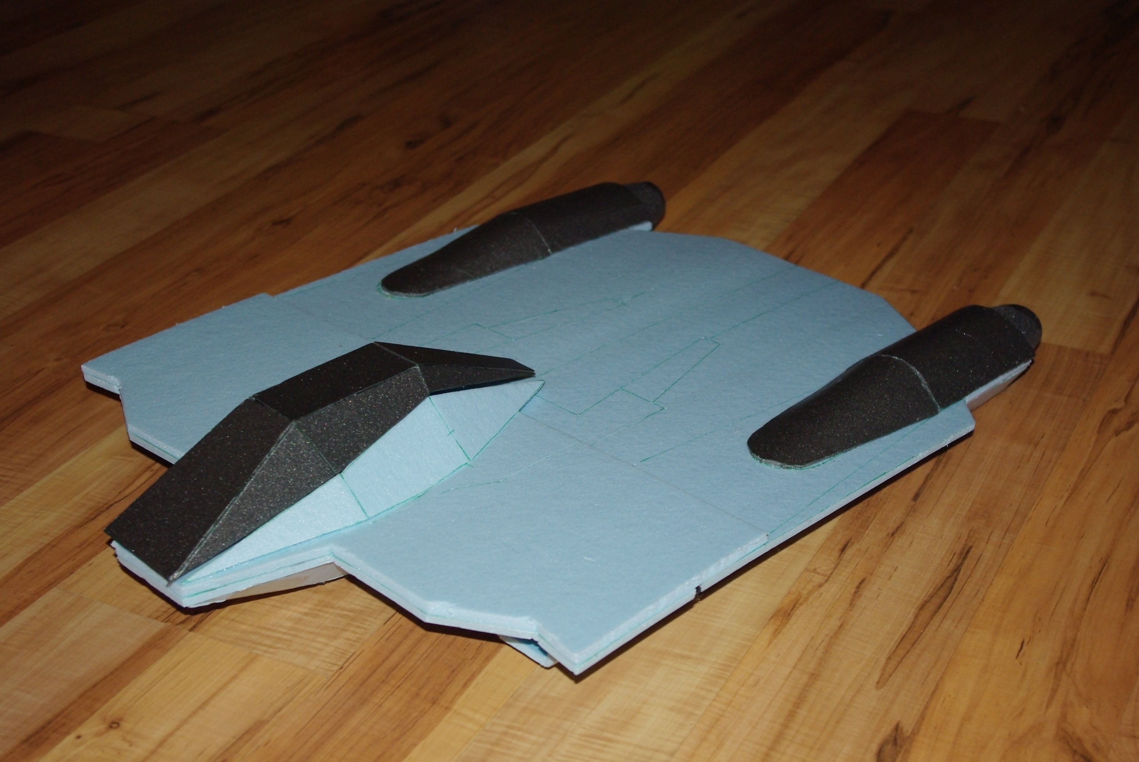

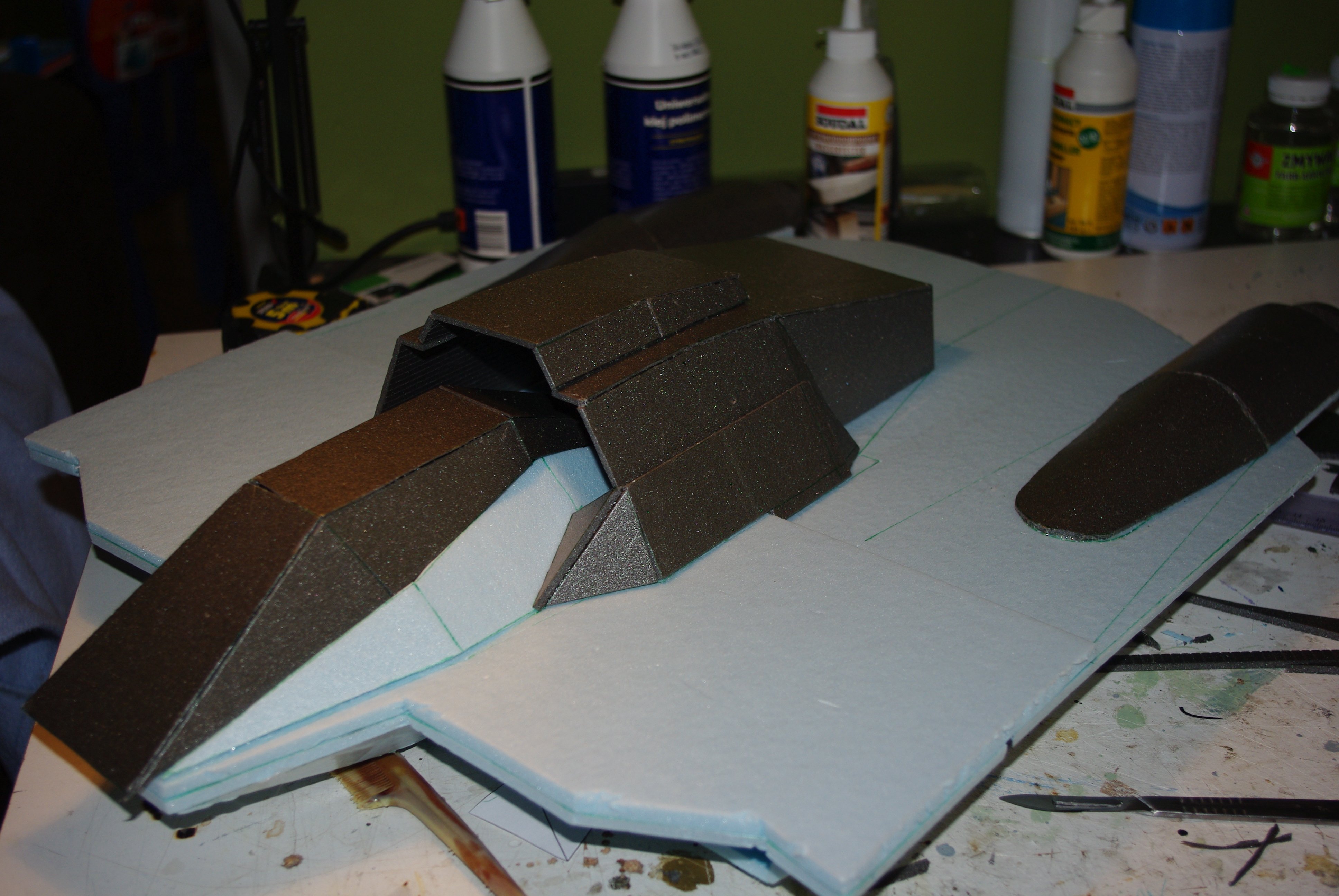

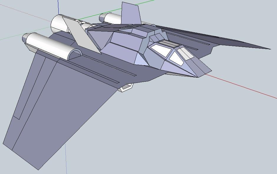

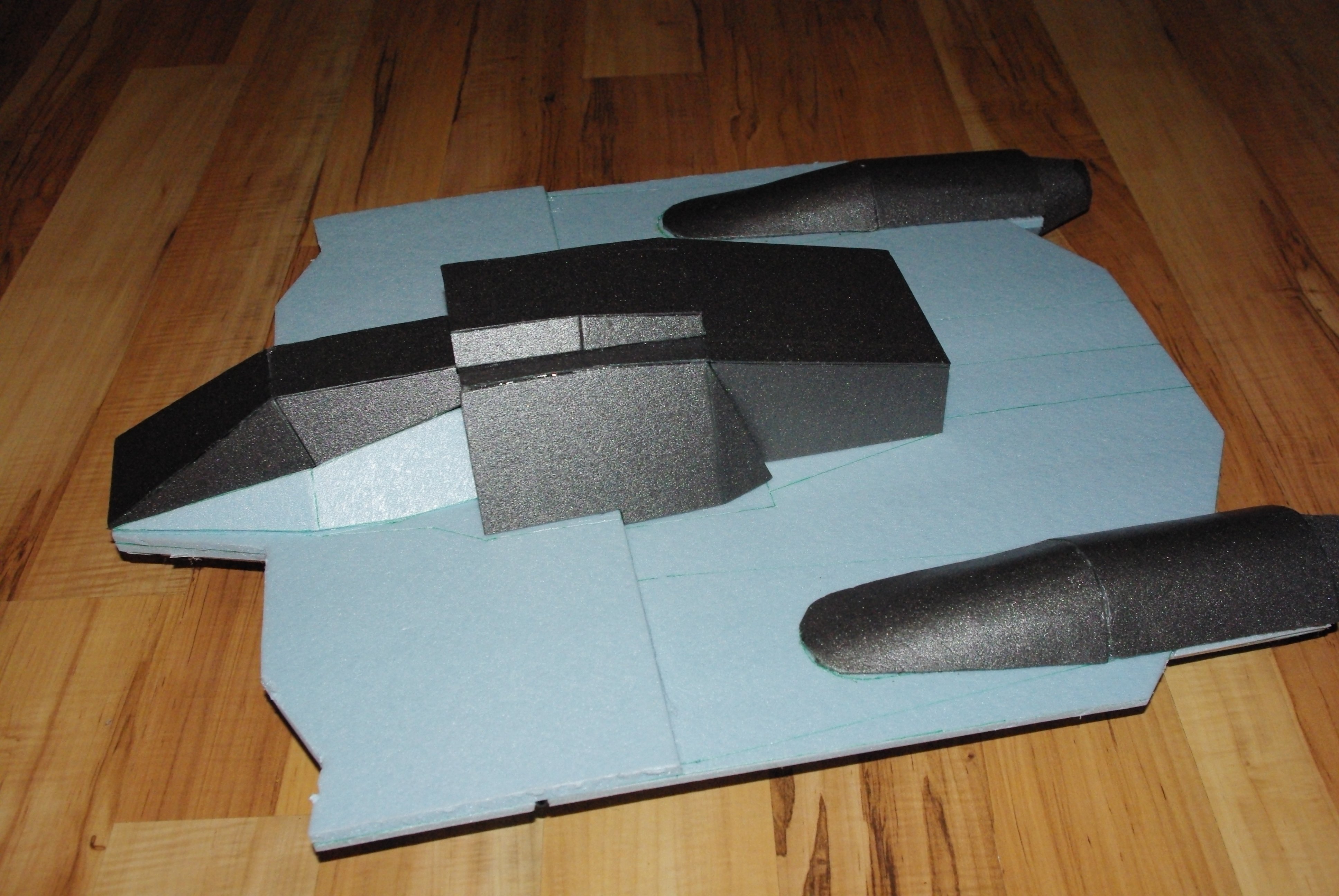

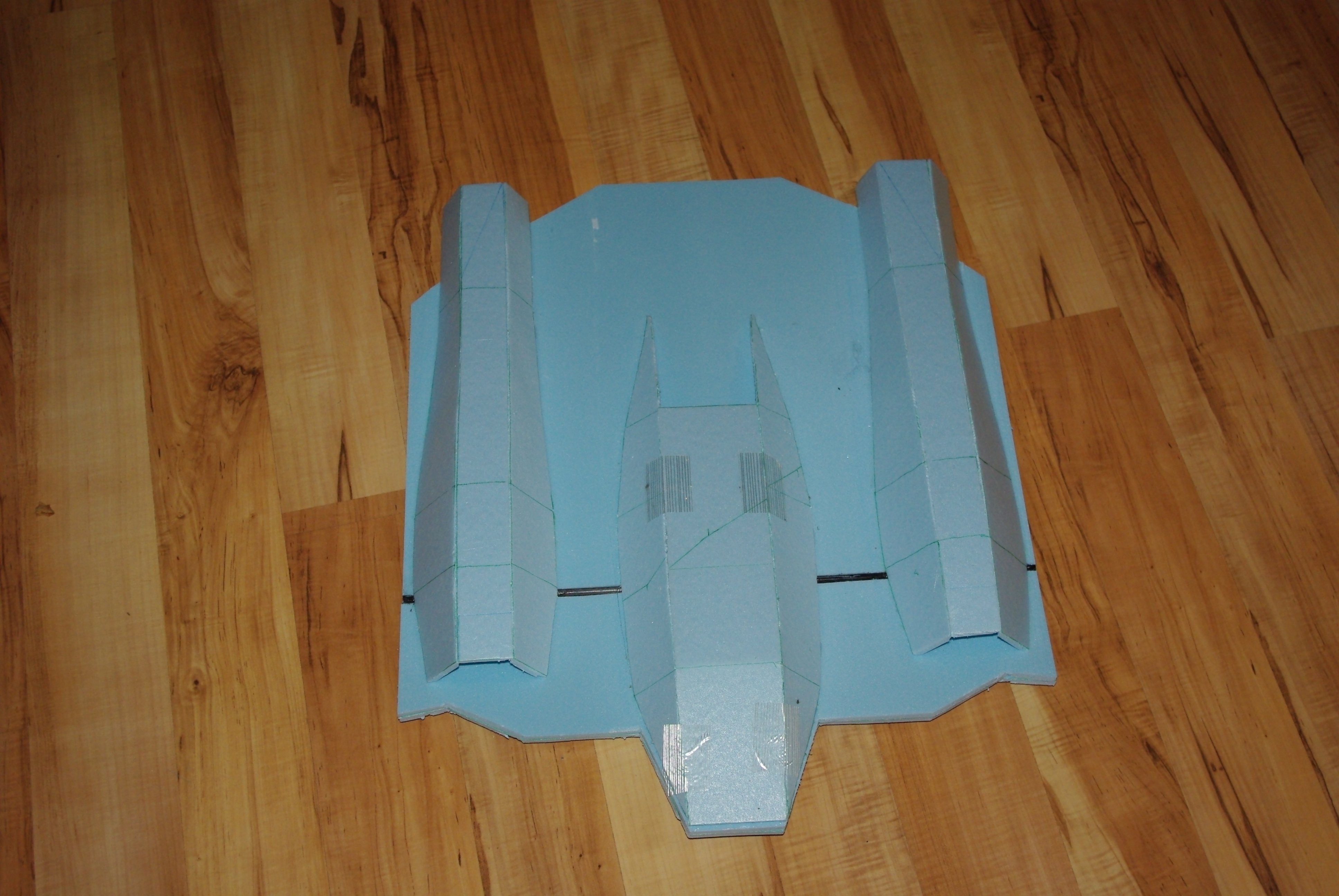

F-302, to myśliwiec z serialu Stargate. W serialu wyglądał tak U mnie w sketchupie tak Ostatnio mam mało czasu na pisanie na forum, więc relacja jest trochę po fakcie, bo w tej chwili model jest już prawie sklejony w całości, ale albo relacja, albo klejenie. Rozpiętość 100cm Parę zdjęć z budowy Centropłat od spodu z gondolami silników i kadłubem Są dwie wersje środkowego kadłuba, w wersji X-302 przypomina romb, w F-302 taki jak u mnie, w sam raz na pakiety Góra centropłata, widać kabinkę i gondole silników Dalsza część kadłuba Widać rurę gdzie będzie EDF Ze skrzydłami. Skrzydła mają ujemny wznios ograniczony do podłogi. Nie opuszczam skrzydeł tak jak w oryginale bo i z tymi będzie dużo zabawy przy lądowaniu a co dopiero z takimi z oryginalnym skosem. Fajnie wygląda, ale ma jeden ogromny minus. Środek ciężkości jest na samym przodzie i na pewno będę miał problem z poprawnym wyważeniem. Może łatwiej byłoby go zrobić na śmigiełko, ale spróbuję najpierw z EDF. Środek ciężkości wyszedł mi 9cm od natarcia przy kabinie. To będzie ok 2cm przed węglowym dźwigarem. Jak widać będzie to prawdziwe wyzwanie. Plany w poście #43
