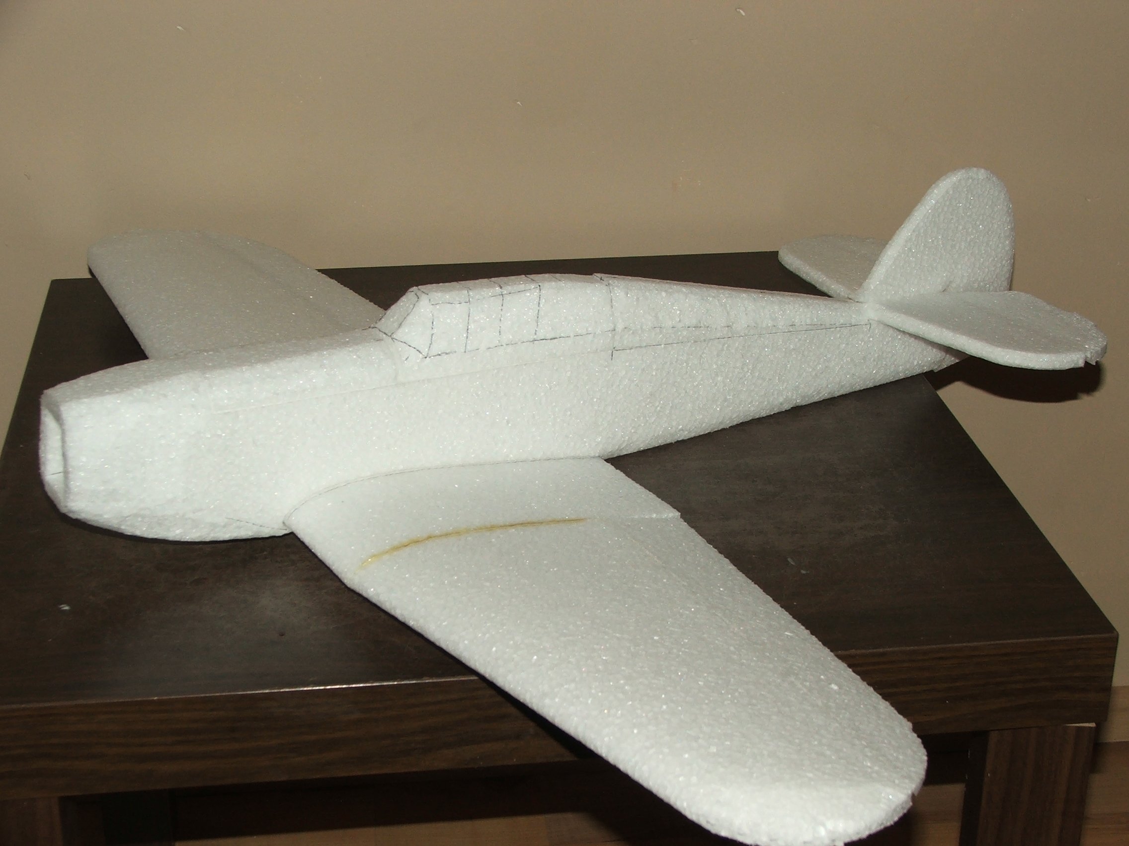

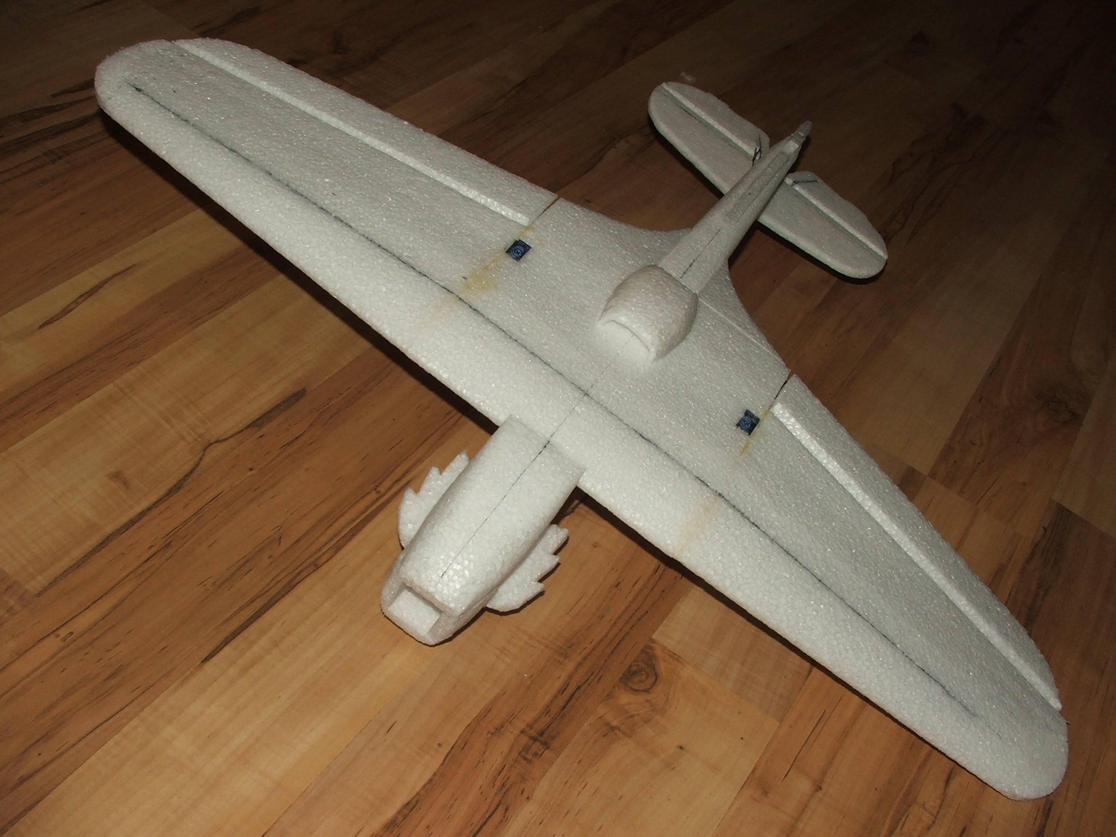

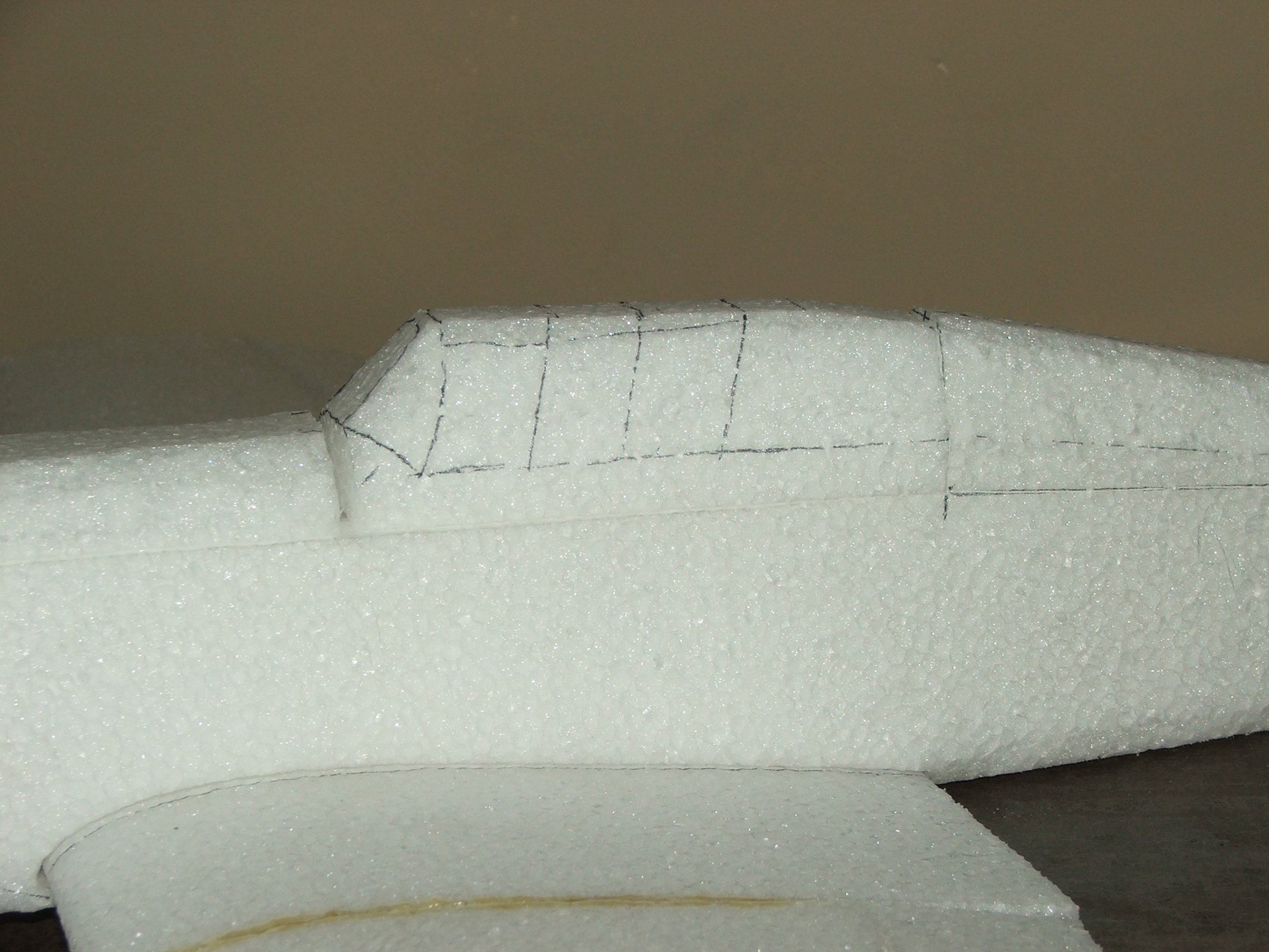

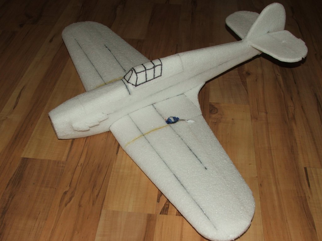

Czy możesz cos więcej napisac o tym silniku? Ja myslalem o emaxie GF2215/15 KV1470 - 270W ze śmigłem 8 cali. Dzisiaj trochę nadrobiłem prac. W centropłacie będzie rewizja do elektroniki. Widac też prace nad garbem, który jest zrobiony z depronu 3mm. Przemku, wszystko wiginam na zimno. Najwyżej podklejam zewnętrzną stronę taśmą pakową bezbarwną. Koniec na dzisiaj. Kabinka jest z papieru, ot tak aby zobaczyc jak się komponuje całość. Mam też zagwostkę. W samolocie będzie duże serwo na skrzydła i dwa małe cyfrowe 9g na ogonie. Czy standardowy bec z regulatora wystarczy, czy trzeba coś puścić przez zewnętrznego beca?

Skończyłem ogon. Usztywniłem go sklejką 1,6mm z dwóch stron I zamknąłem depronem Stateczniki są jeszcze nie gotowe, zamontowane do zdjęcia. Na razie jest silnik emax cf2812, jak nie uciągnie modelu to poszukam czegoś mocniejszego. W tej chwili przewiduję wagę do oblotu do 750gram - bez malowania i uzbrojenia.
