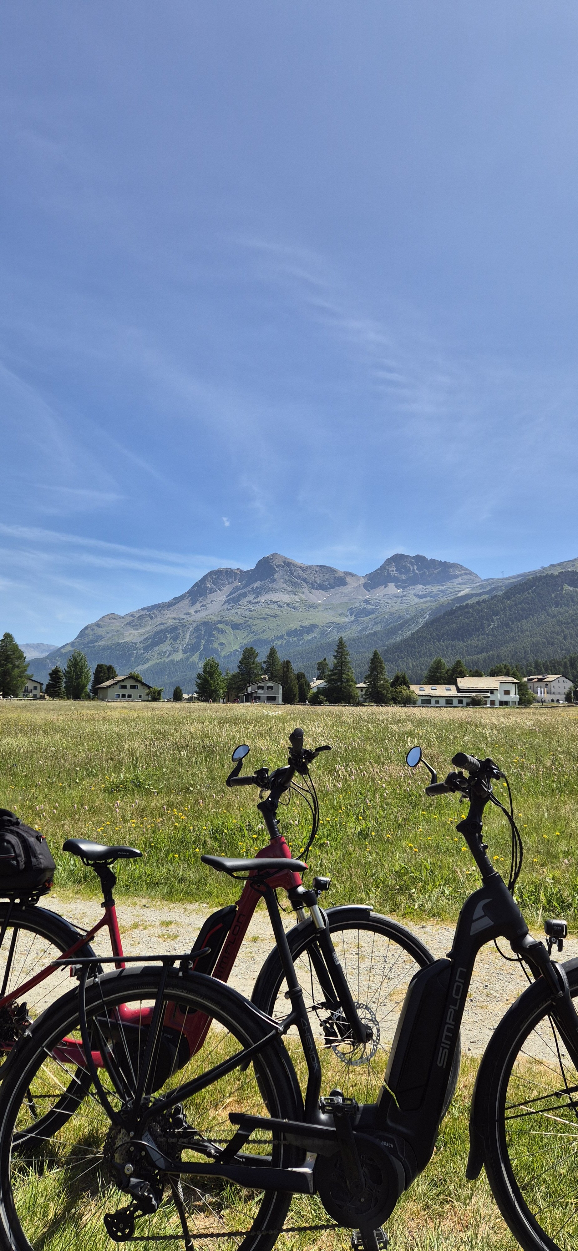

Ta odpowiedź cieszy się zainteresowaniem. TooM Opublikowano 11 Października Ta odpowiedź cieszy się zainteresowaniem. Opublikowano 11 Października Przede wszystkim zwróć uwagę na wagę roweru .Moja żona po operacji dwóch endoprotez porusza się elektrykami od 8 lat.W tym czasie przejechała ponad 14000 km. Miała dotychczas 4 rowery .Ja mam teraz dwa.Jakie są nasze doświadczenia..Unikaj rowerów z akumulatorami za sztycą lub na bagażniku -czuć na zakręcie W zależności od kontuzji jeżeli musisz mieć amortyzowaną sztycę siodełka to tylko pantograf bo nie ma na nim uczucia odbicia lub pływania .Napęd do spokojnej jazdy Boscha jest cichszy od shimano ale do mtb nie ma jak yamaha.W moim przypadku SOAC nadgarstka wymusił stosowanie uchylnego mostka i z niewiedzy kupiłem redshift bo zauważyłem go u zawodników w Alpach .Tymczasem jest on dobry do cieśni a dla mnie lepszy okazał się chińczyk o ruchu równoległym za 200 zł. Obecnie używamy z żoną Simplona z Boschem w których wymieniłem widelce.Taka składanka daje 20,5 kg wagi z uwagi na węglową ramę.Są to nasze pierwsze rowery z drugiej ręki i są wspaniałe.W czerwcu zrobiliśmy ponad 900 km po Szwajcarii i trochę Austrii .W sumie są to rowery miejskie ale jak się zachowa b.dużo ostrożności to i na 2400 m npm dało się wjechać i zjechać po szutrowej drodze . Lepiej mi się jeździło co prawda na grawelu BMC( 15 kg z baterią i dodatkami typu dzwonek sakwa podsztycowa) opisanym w wątku rowerowym ale w zależności czy się uda operacja nadgarstka może będę musiał się go pozbyć . P.S.Nie jestem kolarzem tylko zwykłym użytkownikiem który lubi rower.a obsługę i ustawienia siodełka korzystam z Szajbajka na youtubie .Jakbyś miał pytania co do rowerów pisz na priv . Rowery ekspoatowane :samoróba z Befangiem ,Kalkhoff,Diamant damka ,Winiora,BMC i dwa Simplony. Pod strzałką dają pyszne piwo choć droga pierońska jak na nasze 72 lata. Pozdrawiam Marian MIEJSKIM ROWEREM TEŻ DA SIĘ JEŹDZIĆ Kemping nad jeziorkiem - winarnia na stoku Tu dojechaliśmy czerwoną kolejką a potem w dół do kempingu na 1800m 6
