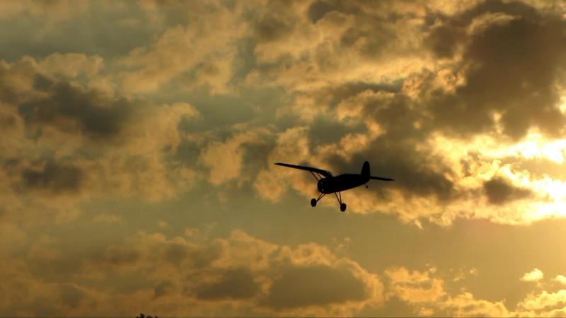

Lech Mirkiewicz Opublikowano 22 Września 2015 Autor Opublikowano 22 Września 2015 Kadr z dzisiejszych lotów. Model lata świetnie Film wstawię jak nazbieram więcej materiałów.
