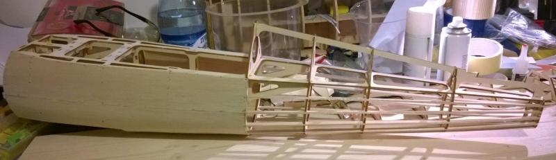

Po przerwie niewiele zrobiłem, gdyż tylko szkielet klapki zamykającej od spodu luk baterii i szkielet tego fragmentu kadłuba do którego będzie montowany centropłat i bardziej dystalnie będzie się znajdować kabinka. Uznałem, że przed ostatecznym oklejeniem kadłuba balsą muszę dokładnie dopasować fragmenty do obłości kadłuba. Niestety do czwartku znowu nic nie ruszę, ale potem obiecuję przyspieszenie i fotki.

To ja dorzucę kolejną fotkę po przerwie. Szkielet klapki zamykającej przedział bateryjny i szkielet górnej-przedniej części kadłuba. Po zrobieniu zdjęć popracowałem dremelkiem by krawędzie podstaw były zgodne z obłością kadłuba i wręg. Zaraz się biorę za tworzenie szablonów i dalsze oklejanie balsą przedniej części kadłuba.
