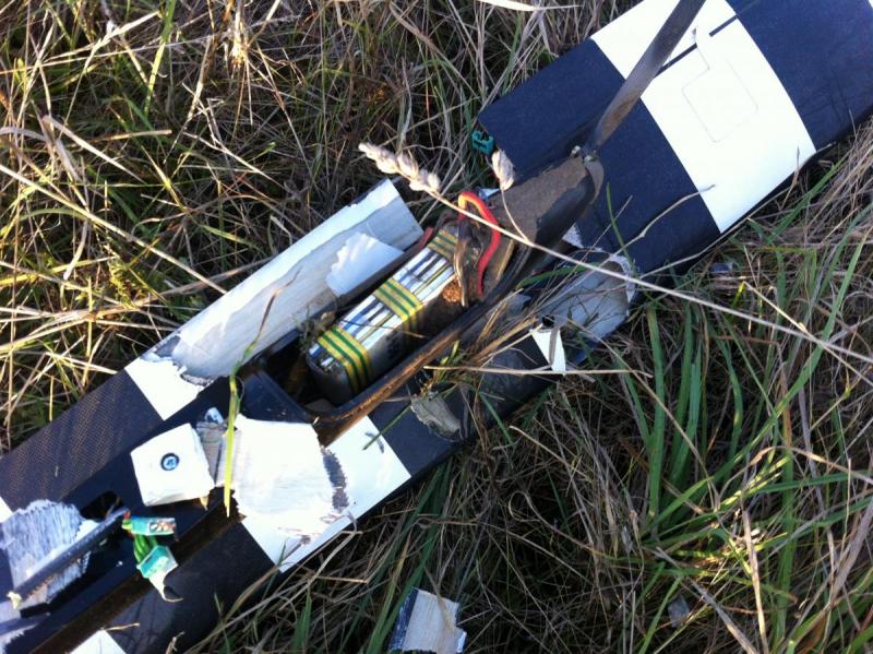

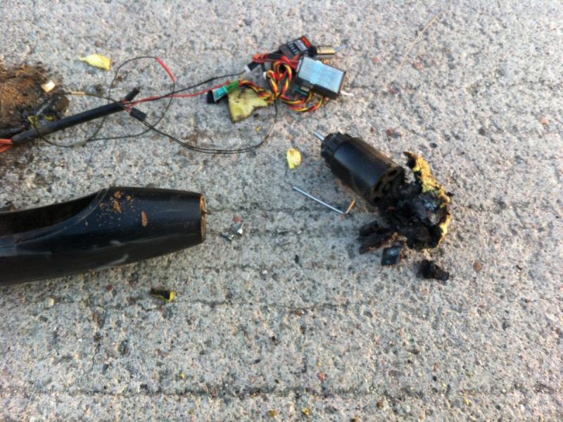

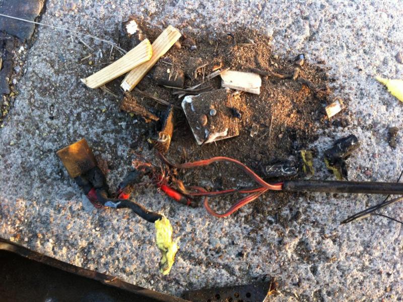

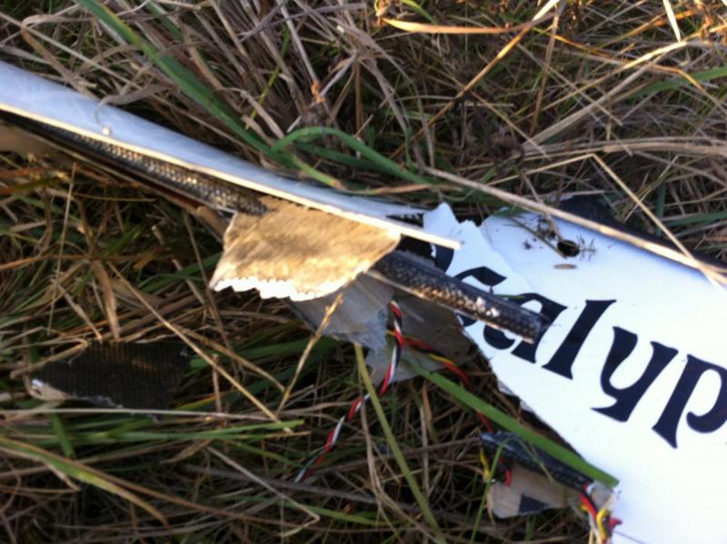

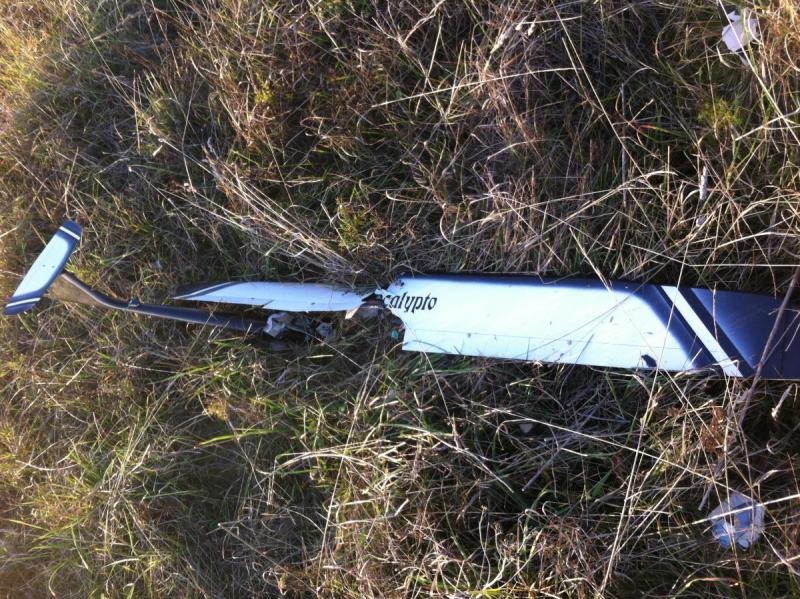

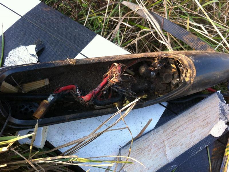

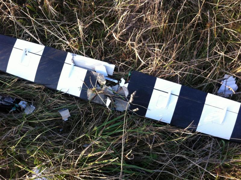

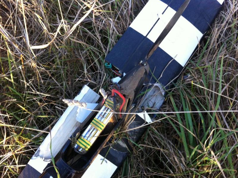

Dosłownie pare dni wcześniej Marcin pisał mi o wadliwych zapalających się esc ice 200 castle i mówił ze ma obawy przed kupnem.Sam o tym czytałem na kilku forach.Oczywiscie zachwalałem swój lecz stało się najgorsze z możliwych bo zapalił się dokładnie jak u innych robiąc zwarcie na zew. becu. w momencie rozpędzenia modelu do około 200km/h po czym odjechał.Ciekawy widok jak coś pędzi na wysokości 300metrów,wiesz ,ze to twoja robota i nie masz wpływy na dalszy brzebieg. Tylko powiedziałem pod nosem K...wa! :)

Miałem zewnętrzny castle 10A ale jeden pakiet zasilający. I to był gwóżdz do trumny. Myślałem ,ze mam wszystko na 100% i z najwyższej półki,a okazało się że castle 200 to pomyłka. Teraz będę już zawsze robi oddzielne zasilanie odbiornika.
Czyli regiel "zjarał" Ci pakiet zasilający silnik i serwa ?.
Kurcze ,sam od x czasu latam na jednym pakiecie,dodatkowym becu i nigdy nie miałem problemu.
Jednak w tak extremalnym modelu bym się nie odważył..dziwię się że zaryzykowałeś,wielka szkoda modelu .
To już drugie Apocalypto które nie miało szczęścia ;):( .
Jeśli masz zdjęcia wyślij je do Castle'a. Z dopiskiem, że w sumie to nie chcesz ich nikomu udostępniać. Napomknij o cenie całego zestawu i miejscu gdzie zakopałeś przechodnia którego trafił model...Zobacz co się stanie.

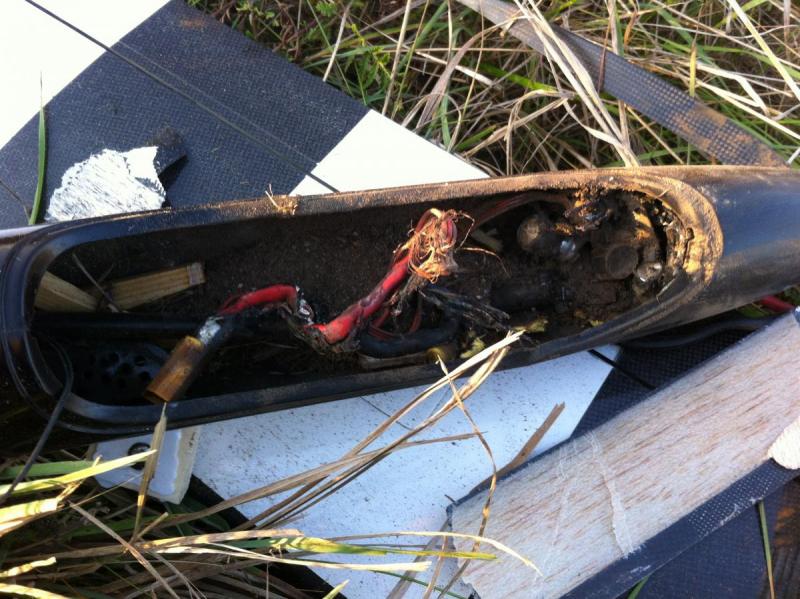

Dobrze Piotruś,ze Cie złapałem :D Bec kupiłem nowy ,ale ten esc by od ciebie,wiec mam nadzieje ,ze chociaż połowę kosztów pokryjesz! :lol: :lol: :lol: A tak na poważnie to akurat tego dnia latałem na jakieś 180A  czyli smiech na sali dla takiego zestawu. A tu taka bomba. Nawet tego dnia zabrałenm statyw i miałem wam nagrac ten wyczekany film. Musze wam powiedzieć ze nawet terenówką by mnie nikt nie dorwał na tym poligonie.Tak wydarłem za nim. Łomot był niesamowity i bym pewny w 90% ze to czyjes auto ale buuuum było na szczęście od gleby. I wtedy nastąpiło scalenie motoru ,esc i pakietu w jedną bryłkę..A z tym Castle to po części masz Paweł rację,bo skoro są wadliwe to powinni je powymieniać na udane egzeplarze..

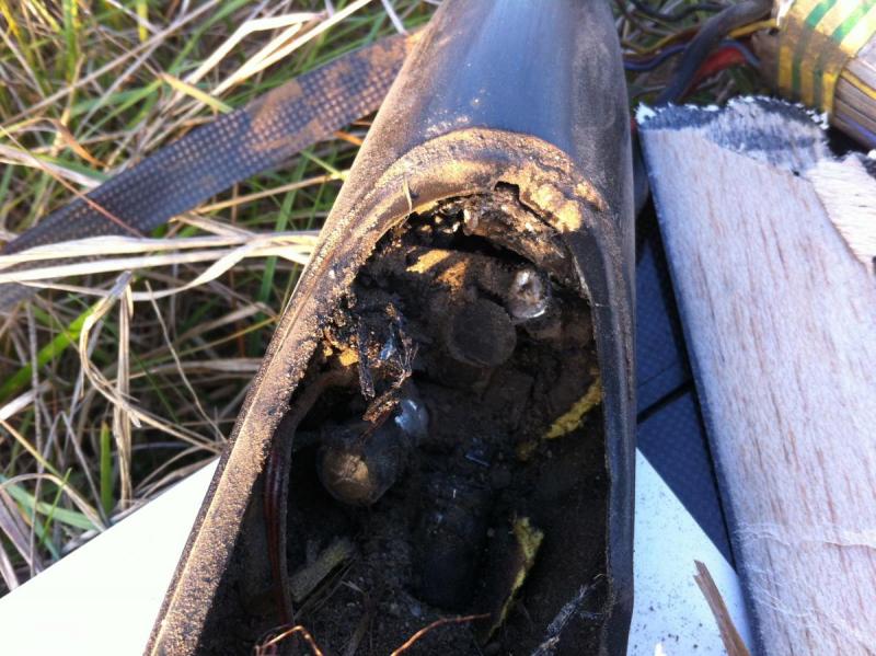

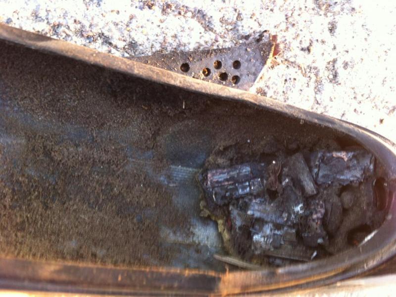

Dobre pytanie :) Najpierw zobaczyłem biały dym po chwili powtórka. Następnie utrata łącznośći. Kadłub dostał najwyższej temperatury centralnie po srodku esc co poskutkowało pofalowaniem kadłuba na małym odcinku kadłuba. Czyli tam się zaczął pożar. Pakiet praktycznie cały tylko zgnieciony. Nie wiem co oznacza czerwon kontrolka migająca i sygnalizująca ale mysle ze temperatura? Szybko łapał. Ale głowy nie dam odciąć,bo po uderzeniu był nawet kg ziemi na pokładzie.
