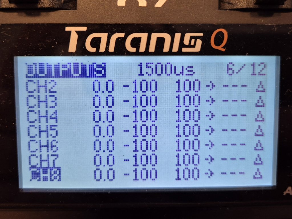

sbogdan1 Opublikowano 16 Lipca 2019 Opublikowano 16 Lipca 2019 Jesteś pewny że te znikające słupki wskazują wartość RSSI i RXBT ? domyślam się że chyba nie.Te dane pokazują się na ekranie telemetrii, uprzednio ustawione w opcjach wyświetlania.Samo zbindowanie odbiorników nie wystarczy aby wyświetlała się informacja RSSI ... Na zamieszczonej fotce to widać, co prawda aparatura X7 bez ,,S,, ale to chyba nie ma znaczenia.
