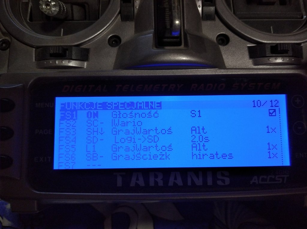

Marek_Spy Opublikowano 25 Sierpnia 2020 Opublikowano 25 Sierpnia 2020 Koledzy czy ktoś pomoże w ustawieniu Vario żeby co jakiś czas podawał wysokość ? no i gadanie czyli komunikaty pl ...
Gość Opublikowano 25 Sierpnia 2020 Opublikowano 25 Sierpnia 2020 W funkcjach specjalnych ustawiasz <JAKIŚ PRZEŁĄCZNIK> <GRAJ WARTOŚĆ> <ALT> i ustawiasz np. czas co ile ma się odzywać Pliki dźwiękowe trzeba poszukać paczkę na openTX lub forum 77hobby Rozpakowaną paczkę wgrywasz na kartę SD do katalogu SOUNDS\pl (katalog en zostaw) i w menu radia ustawiasz język polski

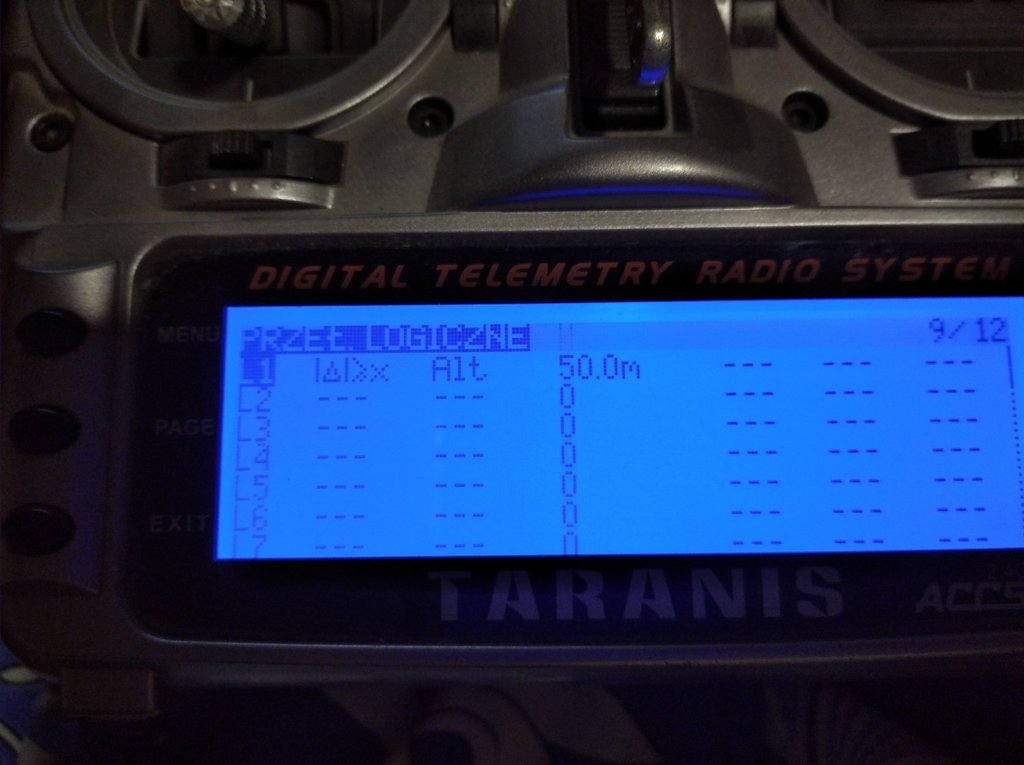

w.z Opublikowano 25 Sierpnia 2020 Opublikowano 25 Sierpnia 2020 Jeśli ma podawać wartość co określoną wysokość należy przypisać przełącznik logiczny, na zdjęciu ustawione co 50m. Później w funkcjach specjalnych trzeba przypisać przełącznik logiczny. Na zdjęciu pozycja FS5 FS3 na chwilowym przełączniku można wywołać wysokość w każdej chwili ręcznie.

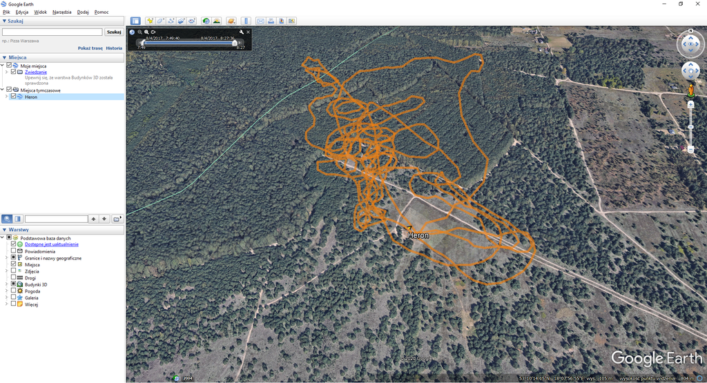

czarobest Opublikowano 30 Sierpnia 2020 Opublikowano 30 Sierpnia 2020 Ogólnie w oryginalnej cenie na pewno bym nie wziął GPSa . Ale że trafiłem na używkę w dobrej kwocie to do mierzenia sobie z ciekawości prędkości się zaopatrzyłem. Na telemetrii oprócz prędkości można też wyświetlić wysokość czy na przykład odległość od miejsca startu. Jak włączy się logi to można sobie później przejrzeć taką mapę jak wrzucił Jerzy czy np. nanieść zegary (prędkość itp) na film jak to sobie robiłem. Ale największy minus to częstotliwość odświeżania, zdaję się 1Hz więc szczególnie przy modelach które ciągle zakręcają nie jest to najlepsza dokładność - do tego kilka sekund opóźnienia. Jest takie coś https://github.com/openXsensor/openXsensor i być może będę próbował za jakiś czas zrobić sobie moduł z GPS tylko że na 10Hz do tego wyjdzie to dużo taniej niż oryginał .
