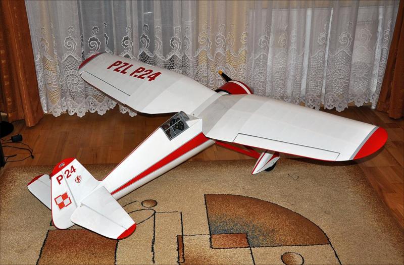

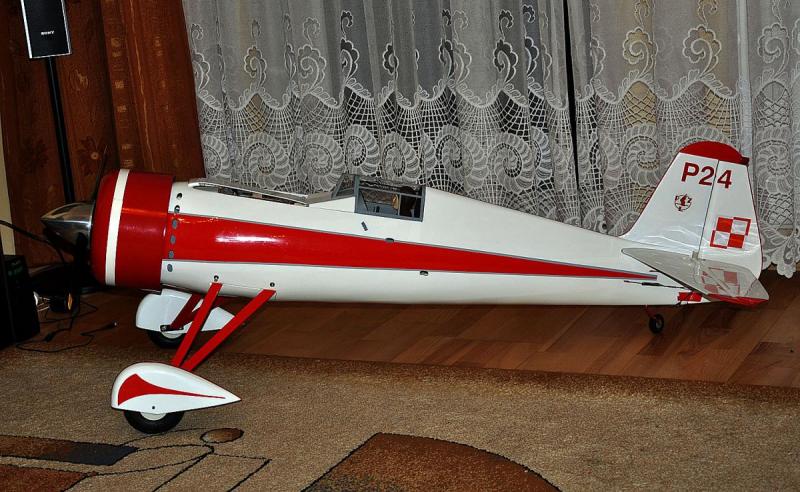

Pioterek Opublikowano 6 Marca 2014 Autor Opublikowano 6 Marca 2014 Bardzo ładnie model się prezentuje.... Jeżeli chodzi o te uwagi na temat finiszingu to Piotr po zakończeniu programu oblotów i po nacieszeniu się modelem zawsze może powrócić do przerobienia samolotu na makietę: zedrzeć folię, kadłub okleić tkaniną, płaty - szyfonem a całość pomalować. Kabinę da się przerobić również. Mam kolegę-modelarza w Holandii, który swoje giganty "oblatuje" przed pomalowaniem jako, że twierdzi-nie bez racji-że malowanie to najbardziej zajmująca część pracy przy modelu i łatwiej mu się ją wykonuje jeżeli ma pewność, że model dobrze lata... Co do szachownicy... No niestety, tylko trzy rzeczy w tzw. ludowym Wojsku Polskim przetrwały z Armii Polskiej II Rzeczypospolitej: czapka rogatywka, skrót ORP (Okręt Rzeczypospolitej Polskiej) i właśnie szachownica. Doprawdy nie wiem czemu ale w latach 90-tych (kiedy już nikt nie naciskał) zadano gwałt i cios polskiej tradycji i historii. Sam pamiętam te komentarze, kiedy przemalowywano szachownice na TS-11 w Dęblinie. No cóż czasami tzw. heraldycy działają zupełnie idiotycznie i nieodpowiedzialnie... Kabinę już obiecałem któremuś z Kolegów z forum poprawić, ale nie w tej chwili - najpierw chcę model jak najszybciej ulotnić i udokumentować . Co do pokrycia modelu to na pewno pozostanę przy folii, głównie dlatego, że jest ona bardzo "śliska" (elementy oklejone tą folią często wysuwają się same rąk a szczególnie jak ręce są suche) a to może oznaczać małe opory lotu w powietrzu a więc mniejsze zużycie energii czerpanej z pakietu. Ale oczywiście masz rację, że można ten model spokojnie i stopniowo modyfikować w kierunku makiety. W końcu będzie następna zima i trzeba będzie coś wymyślić do roboty. Ale na razie póki co idzie wiosna i trzeba niedługo ruszać w pole. Dziękuję za ocenę
Emhyrion Opublikowano 6 Marca 2014 Opublikowano 6 Marca 2014 Paweł. Dajże wreszcie spokój z tymi docinkami i złośliwościami. [...] Nasza ocena powinna się sprowadzać tylko do uwag na poziomie merytorycznym, a nie czy autor jest taki czy siaki, a to twoje pytanie o hołd i unikalność............, kolejny prztyczek. Widzisz Piotrze - w tym sęk, że ja tylko reaguję na to co pisze Pioterek - w tym wypadku on zaczął. Ja w sposób merytoryczny napisałem, jak powinna wyglądać szachownica. Kolega Sbruski też na to zwrócił uwagę. Również w sposób merytoryczne. Niestety, kolega Pioterek kolejny raz wykazał się nieomylnością... Zamiast napisać coś w stylu "o rany, rzeczywiście, ale głupio wyszło,no trudno, poprawię", "nie poprawię, za późno" - cokolwiek - to nie... On każe mi sprawdzać u siebie, idzie w zaparte a jeszcze pisze idiotyzmy o tym, że pewnie samolot nie poleci bo ma źle przyklejone szachownice. Ja wiem, że jestem cienki w te klocki, P11 była moją pierwszą budową i pewnie popełniłem kupę błędów. Nie podkreślam jednak na każdym kroku jakim to jestem doświadczonym modelarzem, tymczasem Piotr tak właśnie robi. A mimo tego taki "doświadczony modelarz" pozwala sobie na szkolne błędy (i to w momencie gdy sam sprawdza na wiki jak powinna wyglądać szachownica), a po opublikowaniu zdjęć i wytknięciu przez innych błędów obraża się. Sorry... Jeśli uważasz, że w tym zamieszaniu jest tylko moja wina to masz oczywiście do tego prawo. Ja uważam inaczej... Sam popełniłem identyczny błąd. Gdy poobijałem model SE5a w brytyjskim malowaniu postanowiłem go przemalować w sposób dość dowolny (kamuflaż) i okleić "po polsku". I co? I identycznie jak Pioterek przykleiłem szachownice. Czyli lipa... Ale że potem jeszcze polakierowałem po całości to uznałem, że trudno, nie będę zmieniał, jak jeszcze będę go kiedyś przemalowywał to poprawię, póki co lata tak jak jest. Cóż - zdarza się. Nawet takim talibom wyglądu jak ja. Tyle, że ja nie obrażam się jak ktoś pozwoli sobie skrytykować coś, co mi nie wyszło...
pietka Opublikowano 6 Marca 2014 Opublikowano 6 Marca 2014 Tak czy siak obaj dajcie spokój. Putin u granic zaraz się pojawi , a my jak te gnojki, tylko warczymy na siebie. Jeśli tacy są naprawdę Polacy to może lepiej , żebysmy mieli jakiś obcy , ruski trep na karku. Piotrek. Popraw te szachownice dla świętego spokoju i uniknięcia uwag. Pozdrawiam Drugi Piotr
dukeroger Opublikowano 6 Marca 2014 Opublikowano 6 Marca 2014 poza tym co juz powiedziano o kabince (i tak wiem bedzie zmieniona), mi ten napis na gornej powirzchni skrzydel jakos nie pasuje... ani do historycznej formy ani to oryginalnego liternictwa... ten na stateczniku zreszta tez gryzie sie z tym modelem. to oczywiscie moja prywatna opinia
noker Opublikowano 6 Marca 2014 Opublikowano 6 Marca 2014 W uzupełnieniu: Na obronę Piotra napiszę, że pewnie chcial zachować symetryczność oznaczeń i dlatego na prawym boku jest zle a na lewym jest dobrze. Wiem że sie łatwo mówi, ale wystarczy obrócić szachownicę o 90° w prawą lub lewą stronę i będzie OK. No przekręć to Piorze, tak dla spokoju ducha patriotyzmu na forum, póki jeszcze za dużo słońca nie ma i nie ciągnie tak mocno na pole/łąkę.
mavo Opublikowano 6 Marca 2014 Opublikowano 6 Marca 2014 Pięknie i czysto wykonany model, wygląda świetnie. Muszę powiedzieć że malowanie jest bardzo atrakcyjne i nietuzinkowe. Szkoda że frustruje to niektórych forumowiczów. Gratuluję modelu i czekam na zdjęcie z lotniska.
gregory Opublikowano 6 Marca 2014 Opublikowano 6 Marca 2014 Piotr mi sie bardzo podoba finalny efekt !!! i marudzić i przesadzać nie ma co jak co poniektórzy super znawcy ,bo tak jakby chcieli udowodnić jakąś swoją wyższość ??? Ja też czekam na lot PZL-A na lotnisku :-)
Pit Opublikowano 6 Marca 2014 Opublikowano 6 Marca 2014 Na początku autor wyraźnie zaznaczył, że to nie będzie makieta ale model, który ma sprawiać przyjemność z lotów i tyle! W związku z tym nie ma się co gorączkować, że odbiega od oryginału. Jest tak jak chciał autor i trzeba to uszanować. Życzę powodzenia przy oblocie i z niecierpliwością czekam na relację.
stema Opublikowano 6 Marca 2014 Opublikowano 6 Marca 2014 Panowie Koledzy. Ja już dawno się zorientowałem i zrozumiałem, że Piotr buduje swoje modele na jakiejś podstawie, a wykończa je i maluje "po swojemu". Chce mieć swoje wersje. Dajcie mu spokój. Może jednak Piotrze odważysz się wreszcie na jakąś makietę? Myślę, że warto było by obejrzeć jakąś perełkę w Twoim wykonaniu. Na prawdę stać Cię na to. Widać to. Wiem, że wykonanie makiety trwa dłużej, ale poczekam bo wiem, że będzie na co czekać. Najlepiej też jakiś polski samolot. Namawiam.

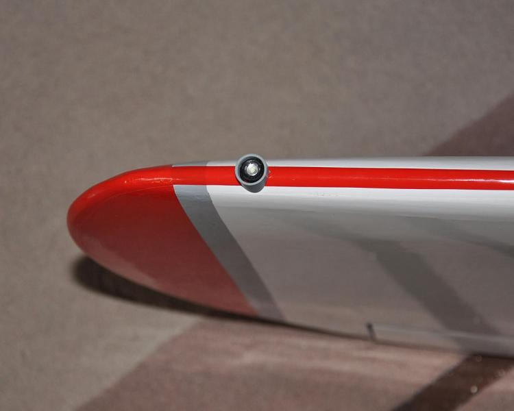

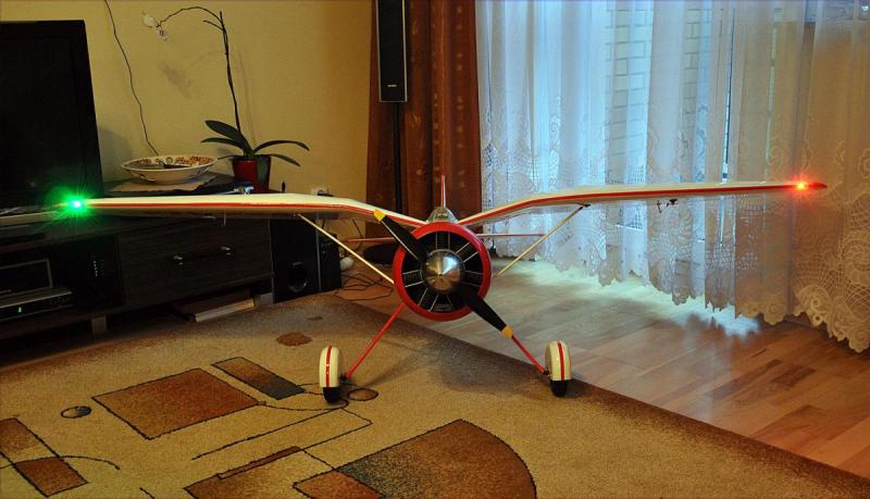

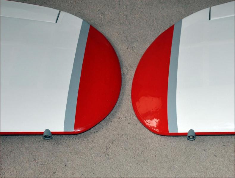

Pioterek Opublikowano 7 Marca 2014 Autor Opublikowano 7 Marca 2014 Model otrzymał dzisiaj światła w skrzydłach. Kilka szczegółów załączam:
Gość horn3t Opublikowano 7 Marca 2014 Opublikowano 7 Marca 2014 Elegancka maszyna swojego zrobię ciut inaczej ile z tymi skrzydłami waży?
Pioterek Opublikowano 7 Marca 2014 Autor Opublikowano 7 Marca 2014 Elegancka maszyna swojego zrobię ciut inaczej ile z tymi skrzydłami waży? Wczoraj zważyłem całość i humor mi się popsuł bo wyszło do lotu 5,7 kg. Najwięcej "straciłem" wagi na podwoziu i masce silnika oraz module kabiny. Niestety gram do grama a rachunek cały czas rośnie. Mogę zdjąć jeszcze z 80 g zmieniając kołpak na węglowy. Rozmawiałem z kolegami w Lublinie, którzy latają dużymi modelami i twierdzą że jest to dobra waga dla modelu powyżej 2m. Ale fakt jest taki, że wychodzi obciążenie powyżej 100 g/dcm2 więc będzie to model wymagający utrzymywania odpowiedniej prędkości. A jak zrobisz swojego, uchylisz rąbka tajemnicy ?
