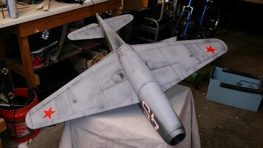

robertus Opublikowano 24 Września 2014 Autor Opublikowano 24 Września 2014 Projekt zakończony lotem w pełnym malowaniu Zmienię mocowanie zbiorników na magnesy jednak I jeszcze krótki filmik "How to..."
robertus Opublikowano 2 Listopada 2014 Autor Opublikowano 2 Listopada 2014 Dzisiejsze latanie. Lepiej się lata bez zbiorników.
robertus Opublikowano 11 Listopada 2014 Autor Opublikowano 11 Listopada 2014 No i rozbiłem się dzisiaj. Latanie z podwieszanymi zbiornikami jest trochę niekomfortowe. Stery sa trochę gumowate, a przy wyrzucie łatwiej o przeciągnięcie. Ale powodem crashu było moje gapiostwo. Nie włączyłem sobie zegarka i rozładowałem pakiet gdzieś daleko od siebie. Lądowałem awaryjnie i chyba też przeciągnąłem model. Zbiorniki się wypięły z magnesów. Straty: Statecznik pionowy do wklejenia - już się klei, i przednia część do odbudowy.. Przynajmniej widać jak zamontowana jest turbina w środku. Ta biała skrzyneczka to szuflada na pakiety.
robertus Opublikowano 25 Listopada 2014 Autor Opublikowano 25 Listopada 2014 Trwają prace nad odbudowa dzioba. Korzystając z okazji to zrobię inny tunel. Teraz robię coś takiego. Tunel robię z depronu 3mm, łatwiej go zwinąć w tubę i nie pręży też tak jak poprzednio. Wlot wyszedł bardzo ładny
robertus Opublikowano 5 Grudnia 2014 Autor Opublikowano 5 Grudnia 2014 I po naprawie, czekamy na poprawę pogody.
robertus Opublikowano 10 Marca 2015 Autor Opublikowano 10 Marca 2015 W końcu pogoda dopisała. Wybrałem się na oblot po kraksie, z nowym tunelem wlotowym. Wnioski? Nic się nie zmieniło. Zmiana kanału wlotowego nie wpłynęła na efekt zadzierania przy dodawaniu gazu. No niestety ten typ tak ma i trzeba robić mikser steru wysokości od gazu. Poza tym modelem bardzo przyjemnie się lata. Bardzo dobrze szybuje i ma niezłą doskonałośc jak na takiego składaka z podkładów pod panaele, muszę z daleka podchodzić do lądowania bo mogę przeleciec moje lądowisko.
