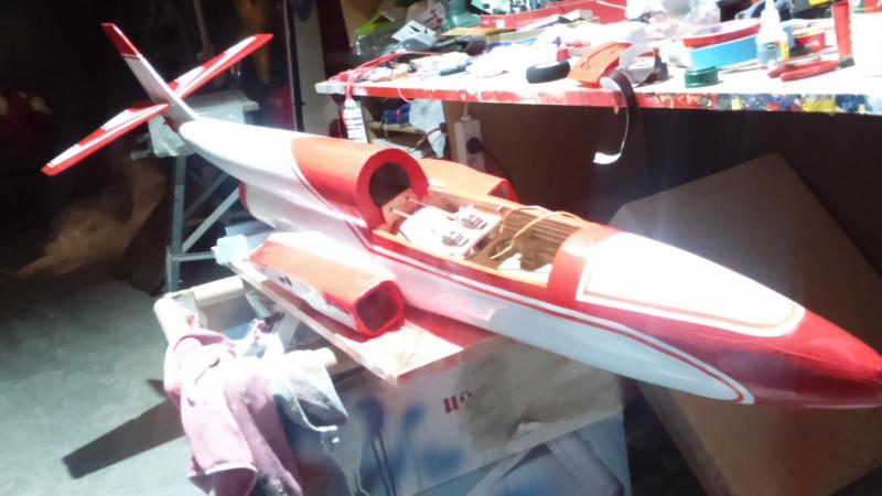

pietka Opublikowano 20 Maja 2016 Opublikowano 20 Maja 2016 Dziś podgoniłem trochę kadłub. Jutro maluję skrzydła
Tomek Opublikowano 20 Maja 2016 Autor Opublikowano 20 Maja 2016 Pietia Ty draniu ! Nic się nie chwaliłeś! W niedzielę oblot mojej Iskry , może i Twojej od razu? Pięknie by razem na płycie lotniska wyglądały.
pietka Opublikowano 20 Maja 2016 Opublikowano 20 Maja 2016 Miałem dziś troche sił i czasu. To zszedłem w końcu do garażu. Ale mam jeszcze sporo roboty. Nie dam rady do niedzieli :'( Wysłane z mojego D2203 przy użyciu Tapatalka
Tomek Opublikowano 20 Maja 2016 Autor Opublikowano 20 Maja 2016 Szkoda , ale i tak się cieszę , że kończysz swoją Iskrę.
Bartek Piękoś Opublikowano 20 Maja 2016 Opublikowano 20 Maja 2016 O, a więc oblot w niedzielę! Piotrek, Twoja też się pięknie zapowiada.
pietka Opublikowano 21 Maja 2016 Opublikowano 21 Maja 2016 uczciwie mówię, że oklejanie mi nie wyszło. staram się trochę zamaskować niedokładności malowaniem. Po prostu oczy nie te, ręce też.......czasu mało. Moim celem jest polecieć tym modelem, sprawdzić czy moje założenia sprawdzą się w locie i dopiero potem zrobić następny, już bardziej zwaloryzowany model. Teraz już wiem na pewno, że kolejnego nie będę pokrywał folią. Będzie tkanina szklana i malowanie jednak. Ogólnie idzie mi wszystko bardzo powoli a chciałoby się jak najwięcej jeszcze zrobić, przeżyć, nacieszyć się.. Pozdrawiam 1
