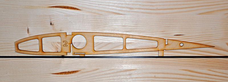

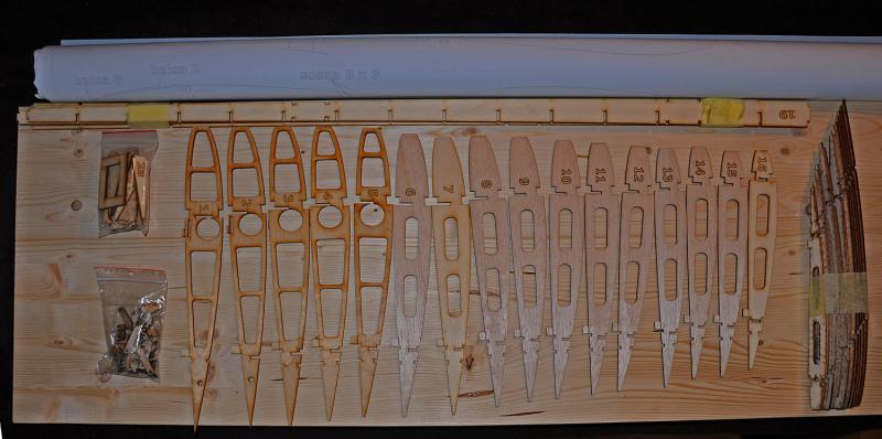

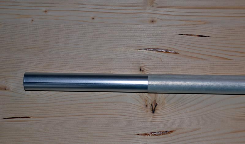

Pioterek Opublikowano 22 Listopada 2015 Autor Opublikowano 22 Listopada 2015 Zestaw do skrzydeł Akro składa się z elementów jak na zdjęciu niżej: Jest to komplet żeber sklejkowych i balsowych ponumerowanych i środników dźwigarów nośnych. Środniki posiadają wcięcia więc żebra od razu wsuwa się w odpowiednie miejsca w założonym projektowo rozstawie. Ponieważ profil skrzydła jest dwuwypukły, żebra wyposażono w stopki montażowe (zapewniające możliwość montażu skrzydła na płaszczyźnie), które na końcu procesu montażu trzeba będzie odciąć. Zestaw uzupełniają dwa woreczki z kształtkami do montażu serw, klap i lotek oraz samych zawiasów klap szczelinowych. Dokumentacja papierowa to wydruk skrzydeł w pozycji montażowej - lewego i prawego. Do kompletu skrzydeł dokupić trzeba oddzielnie aluminiowy bagnet fi=26mm w osłonie laminowanej - który podobnie jak i poprzedni komplet nabyłem w Modele Max oraz listwy sosnowe 10x5 i 3x3 na dźwigary oraz balsę na spływ skrzydła, wykończenia i kesony.

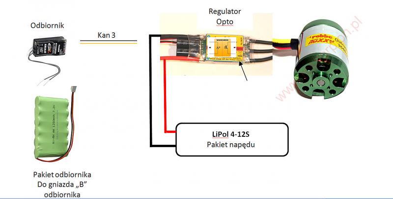

Pioterek Opublikowano 25 Listopada 2015 Autor Opublikowano 25 Listopada 2015 Zasilanie Popylacza: Ze względu na wysokie w napięcie (8S czyli max. 33,6V) stosowany do napędu silnika modelu pakiet powinien zostać odseparowany od reszty elektroniki modelu nie przeznaczonej do wysokiego napięcia. Najlepszym sposobem jest pełna separacja galwaniczne obwodów elektroniki i napędu, którą można zrealizować przy pomocy bariery opto (para dioda-fototranzystor). Regulatory, które mają taką separację zapewnioną w swojej strukturze, na etykiecie urządzenia zaznaczają to napisem "opto". Regulatory wysoko napięciowe (umownie powyżej 6S), które nie zawierają takiej informacji, mają masy od strony odbiornika i regulatora połączone ze sobą ze wszystkimi ew. konsekwencjami takiego układu.
