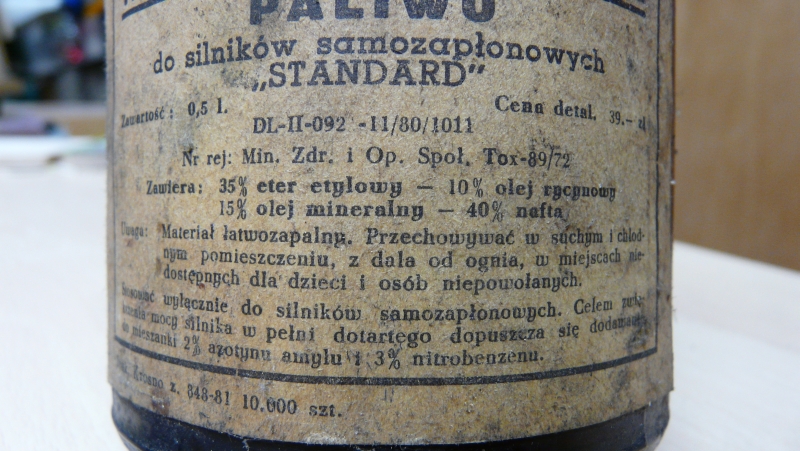

ahaweto Opublikowano 19 Stycznia 2021 Opublikowano 19 Stycznia 2021 Grzegorz, ja o Rytmie, Sokole i Mk 16 czy 17 (ten 1,5) złego słowa nie mogę powiedzieć. A tutaj koledzy ciekawostka. Zdjęcie aktualne zrobione 10 min. temu. Paliwo (tyle jeszcze zostało) zakupione w 1982 roku w CSH Choszczno. Ostatnio otwierane w (chyba) 1985 roku. Akrobatek na Sokole 2,5 poległ i jak widać butelka już "omszała". Słowo trochę na wyrost bo właściwie używane do butelek z zawartością o dużo większej wartości "energetycznej" Jego wartość-przydatność jest nie znana. Chętnie oddam je dla "samozapaleńców". Gdyby ktoś z w/w jechał DK 11-22 przez Jastrowie to proszę o kontakt. 2
Grzesiek Opublikowano 19 Stycznia 2021 Opublikowano 19 Stycznia 2021 Adam ja mam odmienne zdanie do tych silników.Możliwe ze posiadałem je z drugiej nie kiedy trzeciej ręki. Doczytałem na ulotce skład,ale chodzi mi bardziej o to co posze poniżej.Mianowicie o dodanie 1-3%nitrobenzenu.Co ten związek powoduje w paliwie?Czy to samo co Azotan-yn Amylu?
d9Jacek Opublikowano 19 Stycznia 2021 Opublikowano 19 Stycznia 2021 Teraz, Grzesiek napisał: Czy to samo co Azotan-yn Amylu? nie, nie to samo
Ta odpowiedź cieszy się zainteresowaniem. ahaweto Opublikowano 19 Stycznia 2021 Ta odpowiedź cieszy się zainteresowaniem. Opublikowano 19 Stycznia 2021 Miałem nitrobenzen, dostałem go od nieodżałowanej pamięci nauczyciela fizyki. Ten zapach migdałów ?, dodawałem do paliwa ale chyba nie potrafiłem zauważyć jego wpływu na osiągi moich ówczesnych silników. Natomiast zauważalne podniesienie osiągów było w silnikach gokartów. W połowie lat 90-tych ub. wieku brałem udział w tych zawodach jako mechanik. Na zdjęciu przed biegiem na torze w Koszalinie. Tutaj gokart z silnikiem Parilla ale również silniki WSK 125 oczywiście podrasowane mechanicznie i z paliwem "podrasowanym" chemicznie nitrobenzenem zadziwiały swoimi osiągami. Zaowocowało to trzykrotnym wygraniem zawodów w tych klasach. 6
jethrotull Opublikowano 19 Stycznia 2021 Opublikowano 19 Stycznia 2021 1 godzinę temu, ahaweto napisał: Chętnie oddam je dla "samozapaleńców". Gdyby ktoś z w/w jechał DK 11-22 przez Jastrowie to proszę o kontakt. Ja często jeżdżę przez Jastrowie do Chojnic aczkolwiek ostatnio rzadziej w związku z pandemią. Ale jeśli może na mnie poczekać parę miesięcy to chętnie odbiorę. Ciekawe ile w tym jeszcze jest eteru. Mogę zmierzyć areometrem (do piwa) gęstość i określić zawartość eteru. 1982 to mój rocznik, a ja jestem jeszcze w niezłej formie, więc może i to paliwo też jest

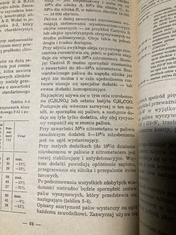

Grzesiek Opublikowano 19 Stycznia 2021 Opublikowano 19 Stycznia 2021 Podbijam pytanie.Co daje Nitrobenzen?
d9Jacek Opublikowano 19 Stycznia 2021 Opublikowano 19 Stycznia 2021 za inż Schierem, ( dotyczy samozapłonów )....dodatek 1,5 - 3 % stabilizuje pracę silnika, zmniejsza przegrzewanie no i czasami zmniejsza zużycie paliwa ( tak miał w RWD 5 napedzanej MVVS -em 2,5 )
