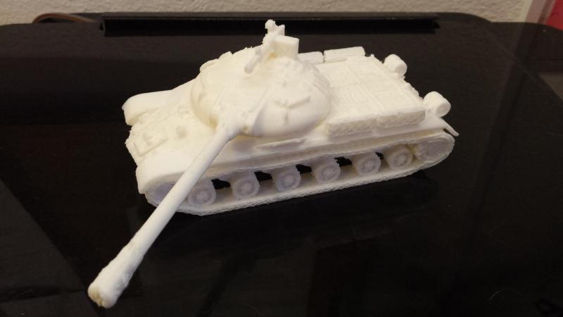

Mitar Opublikowano 6 Lutego 2016 Autor Opublikowano 6 Lutego 2016 Przemek to druknij gąsienice od czołgu który robiłem , tak tańczy drukarka ,że mi za pierwszym razem prowadnice wyleciały i musiałem je przykleić CA Plastiki są spoko ale metal jednak lepszy. W zasadzie to jak drukarka drukuje w dużej mierze zależy od wiedzy i umiejętności składającego. Kacper nie wiedziałem, że Chińczycy takie gotowce robią. Szkoda tylko że to takie drogie. Ale wygląda na solidne. Jak tak dalej pójdzie to zakończysz projekt na full metal Jak zamontujesz daj fotki i podziel się wrażeniami. 1

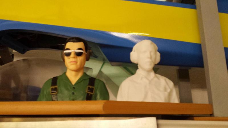

qba Opublikowano 6 Lutego 2016 Opublikowano 6 Lutego 2016 Wrzucicie jakieś Wasze wydruki, ciekaw jestem do czego używacie drukarek.
idfx Opublikowano 6 Lutego 2016 Opublikowano 6 Lutego 2016 Wrzucicie jakieś Wasze wydruki, ciekaw jestem do czego używacie drukarek. 2
Mitar Opublikowano 6 Lutego 2016 Autor Opublikowano 6 Lutego 2016 Wrzucicie jakieś Wasze wydruki, ciekaw jestem do czego używacie drukarek. Z bardziej użytecznych projektów to ostanio zrobiłem taką kopułkę do swojej 450: Zaliczyła dziś pierwszy test odwróconego spadania, nic się nie złamało, GPS cały Oraz "wyciskarka" z blokadą do pasty do zębów (chyba z 10 sztuk dla całej rodziny) Michal - nie wiem w jakim programie tniesz, ale w Slicerze w ustawieniach Cooling mozna dokladnie ustawic sobie logike dzialania wentylatora do chlodzenia wydruku. Sam cold-end powinno sie chlodzic caly czas. Ale z wentylatorem do wydruku jest wszystko ok, pisałem o tym do ekstrudera/cold-end. Nie chcę aby pracował od początku odpalenia drukarki tylko w momencie jak zaczyna się drukowanie i wyłączał się po wydruku. Ale to już raczej wiem jak zrobić. 1
idfx Opublikowano 6 Lutego 2016 Opublikowano 6 Lutego 2016 Michale a w czym robisz projekty ? Na razie jestem na etapie nauki by sobie coś samemu zaprojektować i męczę się z FreeCadem, który robi od razu export STL'a. Program fajny i intuicyjny, ale tak zbugowany, że aż strach a to projekt z ekranu zniknie a to się coś zapadnie albo sposób nawigacji nieoczekiwanie zmieni, ale mimo potyczek powoli się uczę i omijać te błędy
japim Opublikowano 6 Lutego 2016 Opublikowano 6 Lutego 2016 Głównie elementy do 250 moich synow oraz zabawki i inne drobiazgi modelarskie:) 1
