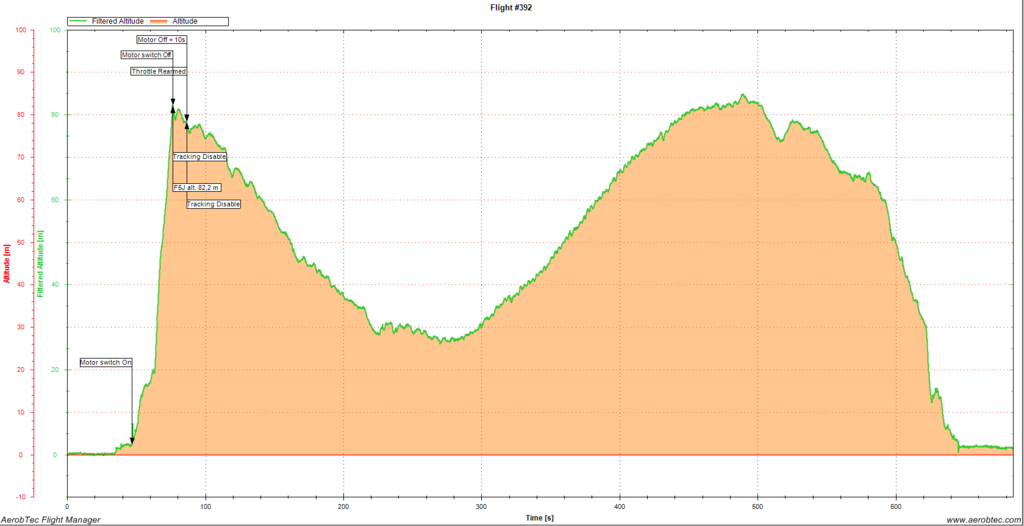

Model69 Opublikowano 15 Listopada 2020 Opublikowano 15 Listopada 2020 dzisiaj też polatałem ale że latam sam to pokażę tylko logi

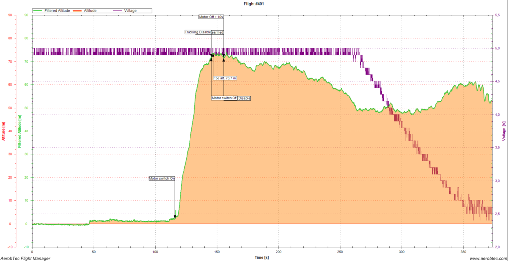

damek Opublikowano 15 Listopada 2020 Opublikowano 15 Listopada 2020 To jako ten pechowiec trochę opisze co i jak. Dzień piękny ciepło i liczyłem na ciekawe latanie w kominach. Początkowo średnio pracowało powietrze choć raz udało mi się wygrzebać z jakiś 27m i dolatać do 10 min. No i w jednym (w sumie ostatnim moim) locie wszystko było ok wisiałem nad drzewami na jakiś 50-60 m czyli dużo wyżej niż w większości wczorajszych lotów. Będąc blisko siebie jakieś 100-150 m aparatura zakomunikowała mi że straciła sygnał po max 1 sek odzyskała a następnie ponownie straciła i tyle z mojego latania. Jako, że failsafe mam ustawiony tak, że klapy idą na jakieś 45 stopni do dołu a lotki lekko do góry co spowalnia model i w razie czego jak uderzy to chociaż wolno. Niestety leciałem wtedy lekko z bocznym wiaterkiem i szybowiec po wyrzuceniu klap w failsafe zrobił 2 okręgi lecąc w las. resz opisał wyzej Tomek, bez jego jak i pomocy kolegów modelarzy do teraz pewnie bym tam był, albo i jutro walczył ze ściąganiem. Po oględzinach stwierdzam, że padła bateria. wskazuje na to urwanie się loga z altisa na około 50 m czyli tam gdzie straciłem kontrolę plus wykres napięcia idącego na altisa i silnik(na serwa mam oddzielny BEC). Teraz kwestia czy aku rozładowała jakaś zwora o np wegiel czy sama bateria nie podołała. Wrzucam 2 fotki sprzed lądowania na drzewie oraz logi jeden z ratowania niskiego drugi z felernego lotu.
