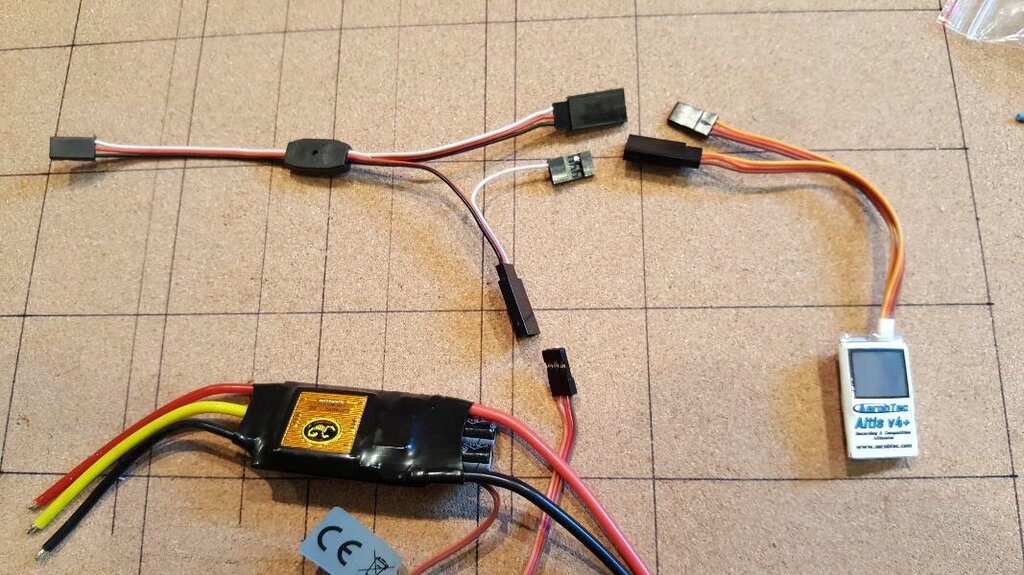

Quant Opublikowano 10 Sierpnia 2021 Opublikowano 10 Sierpnia 2021 Może ktoś podpowie jak uruchomić altis w trybie emergency? Która wersja softu, i czy trzeba coś ustawiać w menu czy jest to już ustawione? Pozdrawiam Wojtek
Benon_ZN Opublikowano 10 Sierpnia 2021 Opublikowano 10 Sierpnia 2021 soft 5.8 automatycznie po uaktualnieniu motor ma możliwość kolejnego startu . Tak to przynajmniej u mnie wyglądało a robiłem aktualizacje w weekend.
TommyTom Opublikowano 10 Sierpnia 2021 Autor Opublikowano 10 Sierpnia 2021 Altis V4+ versja soft 5.8 do pobrania wgrania ze strony Aerobtec. Wgrywasz i działa A konkretnie, musisz zainstalować aplikację Altis Flight Manager (ze strony Aerobtec). Podłączasz Altisa przez USB + przez aplikację aktualizujesz oprogramowanie do wersji 5.8. Po aktualizacji softu Altis gotowy do użycia. PS. na zawodach trzeba być ostrożnym z wykorzystaniem tej wersji. Można stracić czujność , nawet wielokrotnie 1
wojcio69 Opublikowano 10 Sierpnia 2021 Opublikowano 10 Sierpnia 2021 Zaktualizuj soft do wersji 5.8 i nic więcej robić nie musisz.
cZyNo Opublikowano 10 Sierpnia 2021 Opublikowano 10 Sierpnia 2021 A ja jestem inny i do treningów mam wgrana wersje 2.x. Mam vario, mogę włączać silnik jak mi się zachce, mogę robić kolejne loty mierzone bez lądowania. A po wylądowaniu nie muszę wyłączać zasilania - Altis sam się zresetuje. Takie wygodne Bajery ?
Konrad_P Opublikowano 10 Sierpnia 2021 Opublikowano 10 Sierpnia 2021 I ja jestem inny i twierdzę że stosowanie nawet w początkowym okresie nauki wetsji 5.8 jest zle. To że na tych zawodach prawie każdy kto miał wersję 5.8 miał problem to jedno. Drugie to ta wersja oducza dobrych nawyków podczas treningów. Potem można się mocno zdziwić. Nie mam i nigdy nie będę stosował tej wersji softu. Wysłane z mojego SM-N910C przy użyciu Tapatalka
Quant Opublikowano 10 Sierpnia 2021 Opublikowano 10 Sierpnia 2021 No dzięki, zauważyłem w międzyczasie że w wersji 2.7 można chyba też ustawiać wszystkie parametry. W wersji 5.8 zrobiłem próbę w pokoju na małych obrotach i nic. Nie wyłącza silnika po 30 sek. Co robię źle? Wtyk altisa wpięty do THR w odbiorniku a gniazdo altisa poszło do regulatora.
Konrad_P Opublikowano 10 Sierpnia 2021 Opublikowano 10 Sierpnia 2021 Nie ma takiej opcji żeby nie wyłączył. Może masz jakiegoś bajpasa. Wysłane z mojego SM-N910C przy użyciu Tapatalka
wojcio69 Opublikowano 10 Sierpnia 2021 Opublikowano 10 Sierpnia 2021 Może dlatego, że na wolnych obrotach, chociaż nie powinno mieć to wpływu. Poza tym zrób sobie taką przejściówkę do podłaczenia Altisa, nie koniecznie na kablu Y, przecież te kabelki można poskracać i polutować samodzielnie. Pozwala to zasilać odbiornik poza Altisem, co zapobiega wypalaniu się ścieżek w Altisie, a nikt by nie chciał aby z powodu Altisa stracić zasilanie w odbiorniku
Konrad_P Opublikowano 10 Sierpnia 2021 Opublikowano 10 Sierpnia 2021 Żadnego. Wysłane z mojego SM-N910C przy użyciu Tapatalka
cZyNo Opublikowano 10 Sierpnia 2021 Opublikowano 10 Sierpnia 2021 20 minut temu, Quant napisał: No dzięki, zauważyłem w międzyczasie że w wersji 2.7 można chyba też ustawiać wszystkie parametry. W wersji 5.8 zrobiłem próbę w pokoju na małych obrotach i nic. Nie wyłącza silnika po 30 sek. Co robię źle? Wtyk altisa wpięty do THR w odbiorniku a gniazdo altisa poszło do regulatora. Ja polecam 2.7 do treningu i do zabawy. masz problem z zakresem gazu. Zawsze najpierw włączaj nadajnik, potem zasilanie modelu. Ustaw failsafe w nadajniku. To tyle na początek.
Quant Opublikowano 10 Sierpnia 2021 Opublikowano 10 Sierpnia 2021 No działa - dzięki za pomoc musiałem przeinstalować jeszcze raz altisa, pewnie coś nie zatrybiło. Dzięki za pomoc. Będę dzisiaj próbował na łączce. W 2.7 można ustawić chyba wszystkie parametry. Czy jest tam coś fajnego do ustawienia? Można chyba pułap wyłączenia ustawić co może być ciekawą opcją na trening np. wyłącz na 80m. Wojtek
