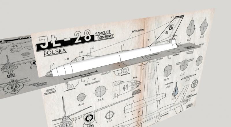

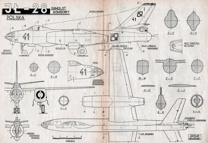

robertus Opublikowano 22 Stycznia 2017 Udostępnij Opublikowano 22 Stycznia 2017 Jako, że niedługo będę już kroił Miga-29 na stole, czas rozpocząć nowy projekt. Tym razem to będzie IŁ-28, z dwoma EDF 50mm zasilanymi 4S. Powinienem mieć z nich ciąg ok 1500g więc rozmiary i wagę będę musiał pod to dostosować. Będę korzystał z planów Na pierwszy rzut oka ten samolot wydaje się trochę dziwny. Skrzydło w środku kadłuba, blisko do statecznika, gondole mocno wystają przed skrzydło. Zacząłem już coś rysować i okazało się, że kadłub to prosta rura w sumie i rysowanie zajmie mi nadzwyczaj mało czasu. To efekt 15 minut pracy. Odnośnik do komentarza Udostępnij na innych stronach Więcej opcji udostępniania...

robertus Opublikowano 22 Stycznia 2017 Autor Udostępnij Opublikowano 22 Stycznia 2017 Wy tu gadu gadu a ja juz prawie skończyłem rysować. Trochę mi za szybko poszło. Rozpiętość 140cm, długość 130cm. Wymiary wyszły po dopasowaniu dyszy wylotowej, którą i tak nieco powiększyłem. Odnośnik do komentarza Udostępnij na innych stronach Więcej opcji udostępniania...

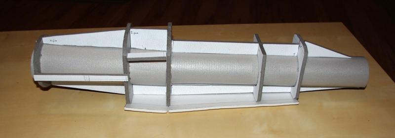

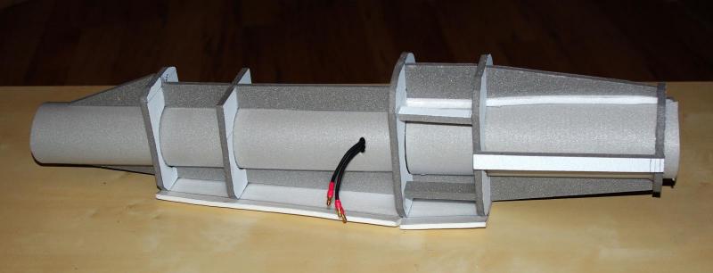

robertus Opublikowano 17 Listopada 2017 Autor Udostępnij Opublikowano 17 Listopada 2017 Coś drgnęło, żeby nie było Odnośnik do komentarza Udostępnij na innych stronach Więcej opcji udostępniania...

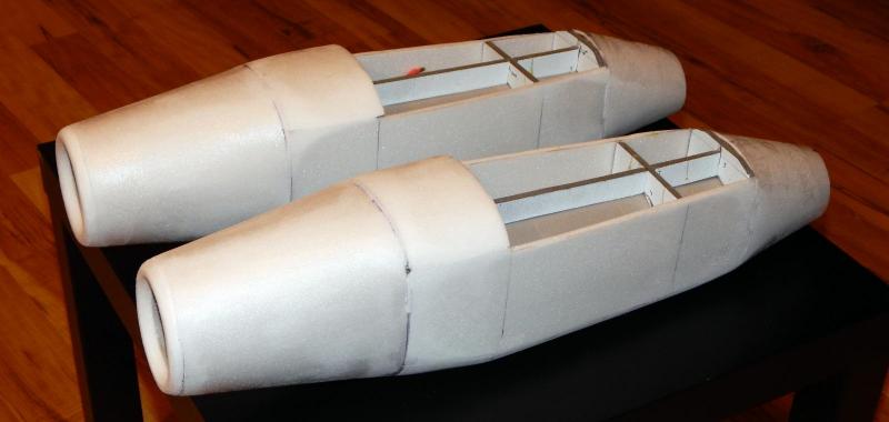

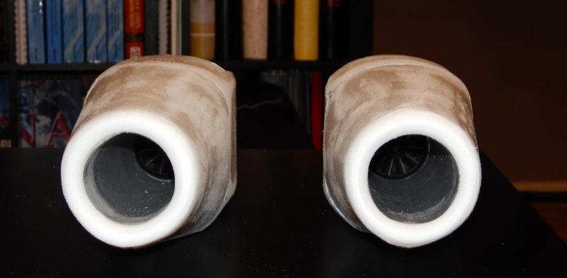

robertus Opublikowano 1 Stycznia 2018 Autor Udostępnij Opublikowano 1 Stycznia 2018 Udało się wygospodarować trochę czasu. Gondole są gotowe, ważą 142 i 145 gram. Wymagają jeszcze odrobiny szpachlowania szczelin. Odnośnik do komentarza Udostępnij na innych stronach Więcej opcji udostępniania...
