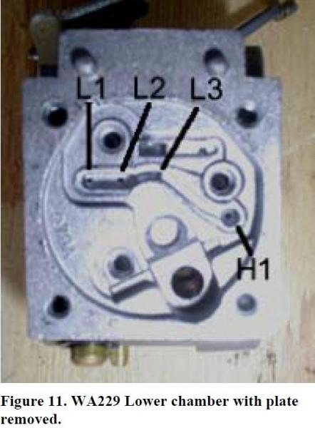

radziu45 Opublikowano 12 Maja 2017 Opublikowano 12 Maja 2017 Tu chodzi o kanał L2 i L3 , jak na wolnych wyreguluję sie na kanale L1 to po uchyleniu przepustnicy L2 i L3 zaczynają dolewać paliwa i często jest za dużo i nic z tym nie ra się zrobić .
hellios81 Opublikowano 12 Maja 2017 Autor Opublikowano 12 Maja 2017 Ok, rozumiem. Wychodzi na to, że ten typ tak ma. Troche się dziwię bo opinia na jego temat jest raczej pozytywna, ale może te z HK są bardziej tandetne ... To jeszcze jedno pytanko do fachowców. Wymieniłem mu moduł zapłonowy na RCexel (orginalny zakłócał) i silnik przestał odpalać z ręki. Ze startera odpala i chodzi normalnie (tzn tak jak na poprzednim zapłonie) O co może mu chodzić ?
RomanJ4 Opublikowano 13 Maja 2017 Opublikowano 13 Maja 2017 Tu chodzi o kanał L2 i L3 , jak na wolnych wyreguluję sie na kanale L1 to po uchyleniu przepustnicy L2 i L3 zaczynają dolewać paliwa i często jest za dużo to działa tak: jak przepustnica gazu (ttrottle butterfly) jest zamknięta (wolne obroty- postojowe) paliwo jest zasysane tylko z L1 bo za przepustnicą (w stronę filtra) nie ma podciśnienia i L2 i L3 nie działają (w zasadzie to ciśnienie wpycha się do dysz hamując wypływ) Dodając gazu i tym samym uchylając przepustnicę, po kolei "mija" ona dysze L2 i potem L3 powodując kolejno wzrost podciśnienia w obszarze każdej z nich (taka zastępcza wędrująca zwężka Venturiego), i dodając kolejny strumień paliwa do strumienia powietrza. Ale jednocześnie z uchylaniem przepustnicy i wzrostem przekroju strumienia powietrza maleje jego prędkość co powoduje, że maleje też ssąca siła (podciśnienia) z dysz L1-L3 w szerokiej w tym miejscu gardzieli na korzyść znajdującej się z przodu gardzieli zwężki Venturiego, w której prędkość coraz większego strumienia powietrza(wzrost obrotów) przyśpiesza, podciśnienie wzrasta razem z siłą ssania paliwa z dyszy H1. W zależności od konstrukcji gaźnika przy pełnym otwarciu przepustnicy paliwo ssane jest tylko z dyszy H1, lub częściej spotykane - wspomagana jest ona częściowo także przez zredukowane ssanie w dyszach L1, L2, i L3. Zjawiska różnicowania siły ssania z poszczególnych dysz w zależności od zmieniającego się podciśnienia w gardzieli gaźnika (spowodowanego zmianą otwartego przekroju gardzieli i adekwatną do tego zmianą obrotów) przechodzą względem siebie w sposób płynny (a przynajmniej powinny) powodując płynna zmianę obrotów. Ale żeby nie było tak łatwo, to na te zjawiska nakłada się pulsacyjny wzrost ciśnienia paliwa w kanałach kontrolowany przez membranę (metering diaphragm) gdyż nie jest to gaźnik wolnossący gdzie ciśnienie paliwa zależy od wysokości jego słupa w komorze pływaka. Szybkie otwarcie przepustnicy gazu powodujące "zadyszkę" silnika wynika z opóźnienia (bezwładności) ssania, co chwilowo zuboża mieszankę (chwilowy bardziej biały kolor spalania) i prowadzi do spadki obrotów silnika. Przeciwdziała się temu w wielu konstrukcjach 'wstrzykiwaniem " dodatkowego paliwa do gardzieli, ale tylko wtedy jeśli następuje odpowiednio gwałtowne otwarcie przepustnicy. Moim zdaniem kłopoty silnika kolegi wynikają z : - albo z przytkania któregoś z kanałów lub samych dysz L1 lub L2, zubożającego zasysaną mieszankę (silnik przecież nowy, fałszywego powietrza nie powinien łapać). - albo z ich rozkalibrowania co powoduje przelewanie (raczej jakiś błąd w obróbce niż zużycie) Która to z przyczyn, to można by próbować ustalić po kolorze spalania (o którym pisałem), ewentualnie po wyczyszczeniu gaźnika (bo różne poprodukcyjne paprochy się niestety zdarzają, zwłaszcza u Chińczyków) który powinien usunąć pierwszą przyczynę.. Innej przyczyny nie widzę... (oczywiście zapłon, świeca, muszą być właściwe i działać poprawnie)..
hellios81 Opublikowano 14 Maja 2017 Autor Opublikowano 14 Maja 2017 Dziękuję za solidne wytłumaczenie, teraz łatwiej będzie zabierać się za jakieś regulacje...
