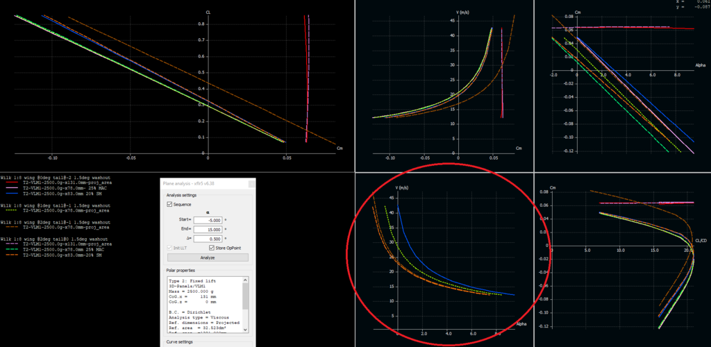

Andrzej, nie wiem na ile moje zdanie będzie miało dla Ciebie znaczenie, ale ja w swoim RWD-22  dawałem 0 stopni. W locie nie wymagało korekt. Tylko, że u mnie skrzydła były na +2 st, a statecznik poziomy na 0 st.
Ufam 100% mistrzowi Kesto!
U mnie skrzydlo jest no 0deg a statecznik -2deg.  Nawet nie zastanawialem/wiedzielam sie, ze katy skrzydla/statecznik moga miec znaczenie na ustawienie kata silnika.  No ale po to jest forum.
Wydaje mi się, że jeśli masz statecznik na -2 to w locie będziesz leciał z zadartm nosem i żeby silniki nie ciągnęły na dodatnim kącie to wzgdem skrzydła powinny być minimum na - 2 stopnie. Przerabielm to u siebie w dc3 i podobnie męczył się kolega z b25. Silniki muszą mieć ujemny kąt inaczej model po dodaniu gazu będzie zadzierał. 0 stopni względem osi modelu nie zawsze się sprawdza.
Hmmm.... coś z tymi kątami masz nie halo.
Ja u siebie w Wilku mam: skrzydło + 1.5 st. statecznik poz. 0 st.  skłon silników (gondoli) - 1.5 st względem osi kadłuba.
Jeśli śmigła przeciwbieżne to wykłon 0 st. Jeśli śmigła w tą samą str. (zgodnie z ruchem wskazówek zegara patrząc od tyłu modelu) to prawy silnik wykłon +2.5 st w prawo, a lewy  0 st.. To tak trochę teoretycznie, bo dużo zależy od odległości osi silnika od osi modelu. Trzeba to dobrać doświadczalnie.

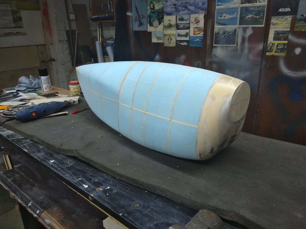

Ja zacząłem budowę od przygotowania kopyta pod gondolę.

Nie sądzę aby Andrzej źle policzył dekalaż.
Pisał chyba w innym wątku, że zaklinował skrzydło na 0 st, a statecznik, na -2. Pewnie skrzydło nie ma zwichrzenia.
Kąt dekalażu to jedno, a kąty silników, to inna sprawa.

Jarek, dziekuje za zaufanie ale przegladajac po raz kolejny moje obliczenia, co tu bede duzo ukrywal, zrobilem blad.  Nie tyle w obliczeniach ale we wnioskach.  Glownym powodem bylo to, ze wygenerowalem nie ten wykres,  mial byc ten w kolku a mialem  Cm moment vs czegos tam i trudno bylo to ogarnac.   Wprawdzcie wszystkie obliczenia sa do szybowcow ale wnioski bede +/- te same.  Wychodzi, ze aby latac poziomo potrzeba predkosci ~150km/godz.  Aby latac z predkoscia ~70km/godz musialbym podniesc nos o ~3deg.  Najlepiej wychodzi ze skrzydlo na +2 deg ogon 0deg, tak jak to pisal Piotr ?.
Nie wiem co mi do tej starej glowy przyszlo..

Chyba zrobie nowy kadlub bo inaczej trzeba by skrzydlo podniesc o ~10mm.
Wlot powietrza do Foki , to jeden z najpiekniejszych wlotow ever ( choc sam silnik duzo mniej udany ) !
Lubie rowniez wloty do samolotow z silnikiem ARGUS ( przypomina troche "Fokowy"  ) .
A kolega Wojciech - mecenas może założył by nowy temat? Relację z budowy? Piękny model się zapowiada, jak zwykle zresztą, więc każdy pewnie chętnie by popatrzył na mistrzowską robotę...  ;)
Buuu, też raz miałem podobnie. Ale trochę mi zajęło znaleźć błąd. Okazało się, że jakimś cudem ustalając profile wzdłuż rozpiętości - były różne, a dwa dni próbowałem znaleźć właściwy dekalaż.
To teraz skrzydło ze zwichrzeniem?
Generalnie tak, ja mam trochę zboczenie z dużego lotnictwa.
Samolot, czy model powinien być tak zaprojektowany aby po awarii silnika był w jakiś sposób sterowny, aby można było wylądować.
Czyli jeśli będzie miał dobre kąty jako szybowiec, to będzie latał OK z silnikiem. Osobną sprawą są kąty "zaklinowania" silnika.

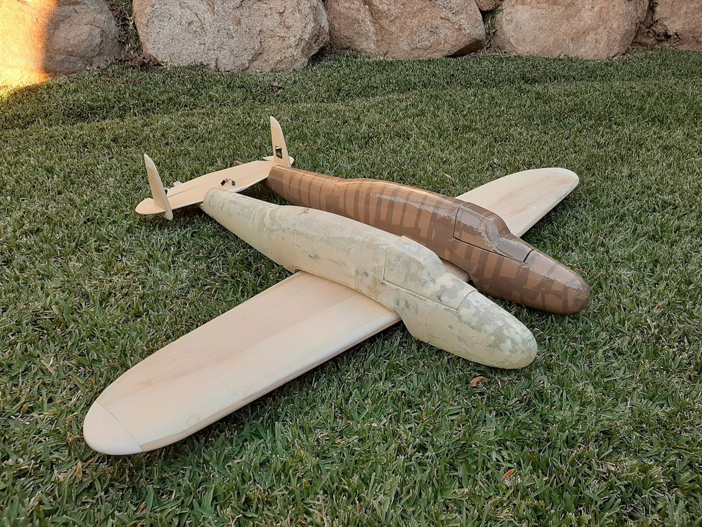

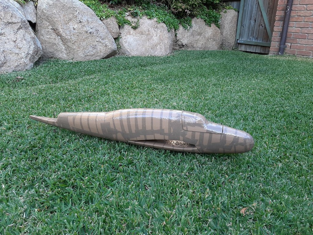

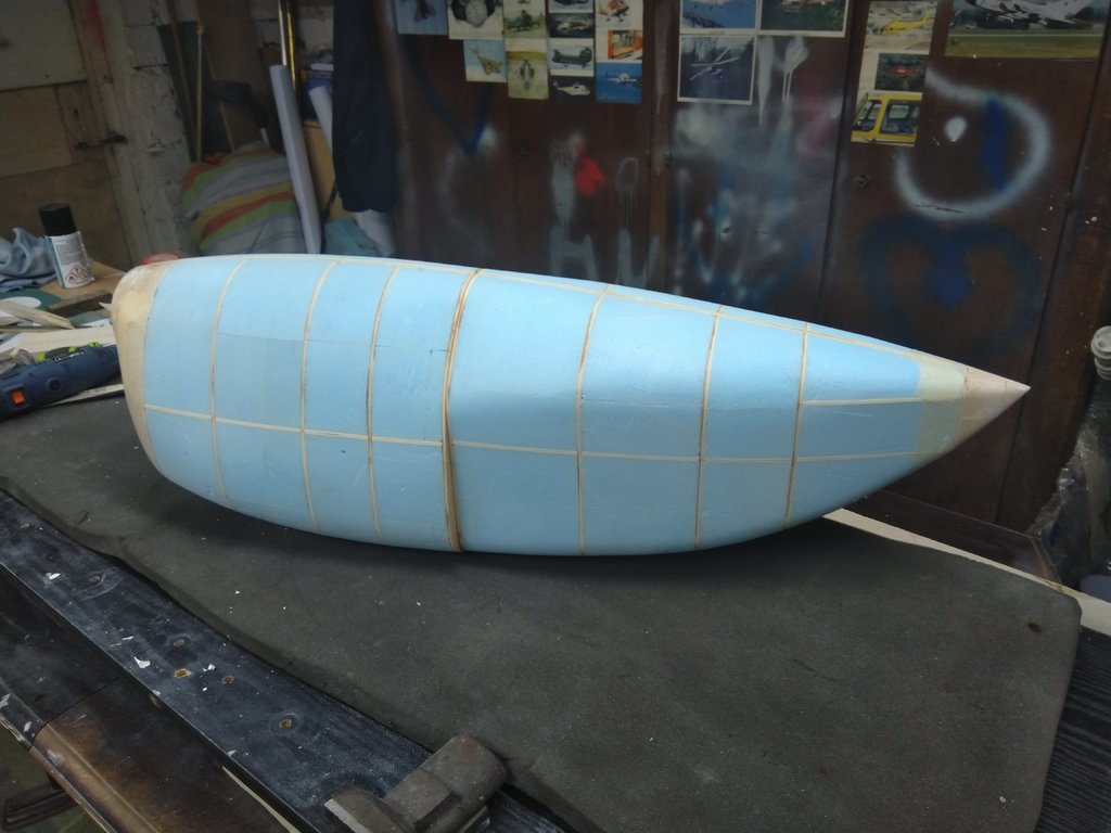

Wyrzezbilem nastepny kadlub z odpowiednimi katami ?.  Mysle, ze jutro zrobie owiewke i kabine a kadlub w przyszly weekend.
Teraz wyglada jak prawdziwy P-38 ?.
Powoli do przodu; zrobilem dzisiaj dolna owiewke i kabine.  Kadlub w przyszly weekend.

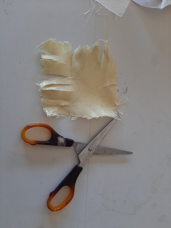

Znalazlem w Melbourne sklep z lekkimi tkaninami tzn Kevlar 61 & 115g/m2, Innegra 70 & 140g/m2.  Kadlub pokryje 2 warstwy Kevlar 115 g/m2 i jedna szklo 107 g/m2.  Kevlar trudno sie tnie zwyklymi nozyczkami wiec zaczalem szukac na Internet nozyczek do Kevlar'u.  Zamiast nozyczek za ~$100. znalazlem cos takiego:
https://www.youtube.com/watch?v=rG6ZFA543BI
Okazuje sie wystarczy stepic porzadne nozyczki np na szlifierce.  Mialem pod reka stare nozyczki dzieci, czyli ponad 20-letnie, i dziala!  Tna Kevlar jak papier!

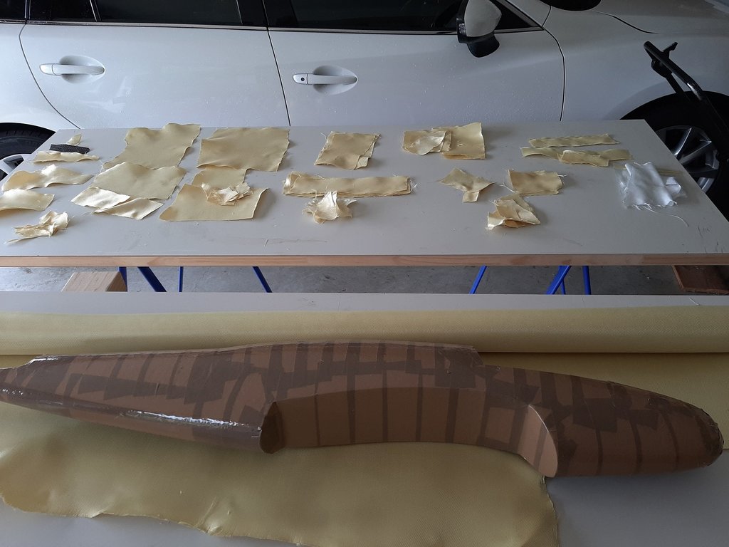

Dzisiaj spedzilem 3.5 godziny wycinajac Kevlar i chyba wszystkie szmatki sa wyciete.  Powoli jednak zaczynam sie w tych szmatkach gubic i ostatnia warstwe wlokna szklanego zrobie jutro, juz mi sie dzisisj nie chce i bala mnie plecy.

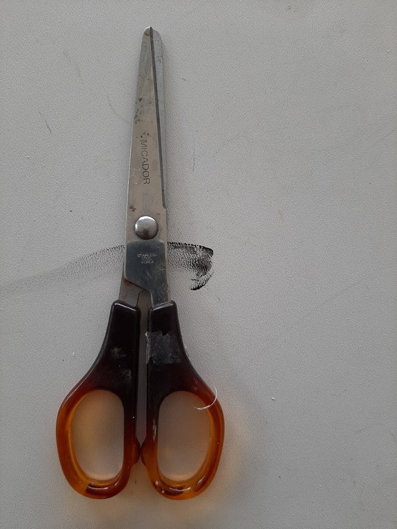

Nozyczki sprawdzily sie doskonale, wyciolem kilka metrow Kevlar'u i uwazam, ze ciely pod koniec tak jak na poczatku .
Trzeba tez powiedziec cos o nozyczkach ?.
Nie sa to zwykle, tanie, wspolczesne nozyczki dla dzieci.  Przywiezlismy je z RPA ponad 20 lat temu a wtedy w RPA ewenement "jakosci Chinskiej" byl wogole nieznany.  Sa to po prostu porzadne nozyczki dla szkolnych dzieci, zrobione w Korea (domyslam sie South Korea), stal nierdzewna.  Jak widac nie ma sladow rdzy dotad.   Moj wniosek: stepienie w jakis tam sposob dobrych nozyczek sprawdza sie w cieciu Kevlaru.
