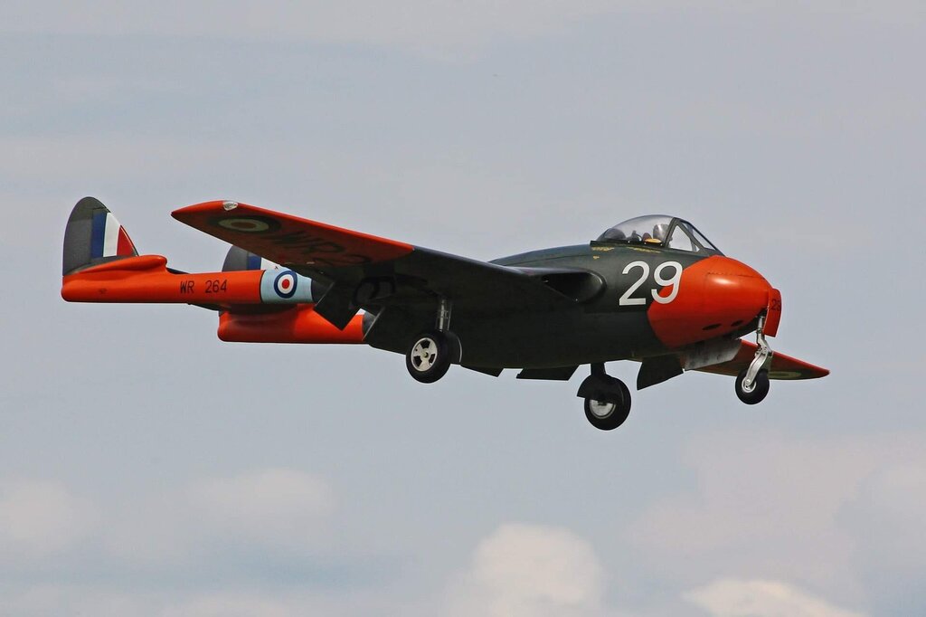

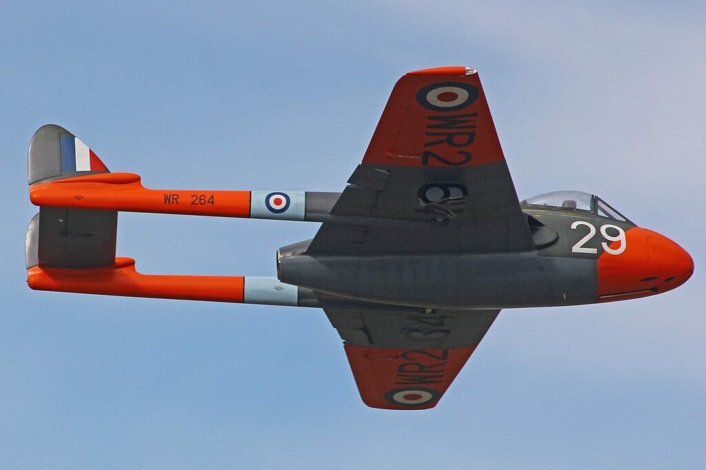

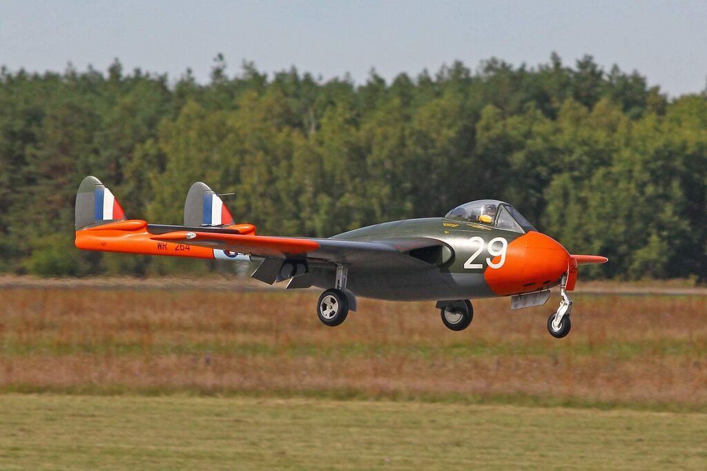

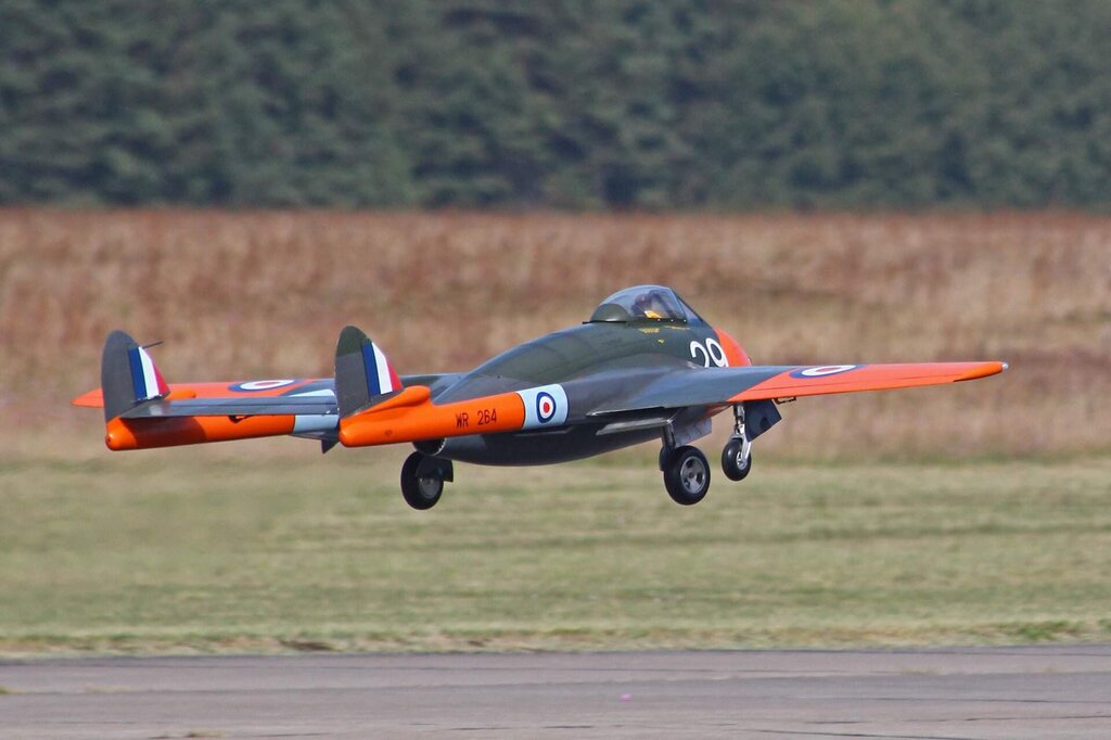

Wamipir latał na Warbisrds w Bobrownikach. Co prawda dopiero w niedzielę ale dobre i to. W sobotę jakoś nie mogłem się przełamać by latać nim i F86.
Spostrzeżenia po kilku lotach. Musiałem zaprogramować fazy lotu dla z osobnym trymowaniem dla otwartego i zamkniętego podwozia. Co ciekawe to nie wypuszczenie klap powoduje zadzieranie nosa tylko wypuszczenie podwozia. Z wypuszczonym podwoziem model wymaga oddania o około 5-6 ząbków trymera wysokość. Po schowaniu na takim trymie nos opada i znów trzeba podciągnąć na 0. Jeszcze jednym mankamentem jest spore podciśnienie w kadłubie, niby wloty powietrza są duże ale silnik zasysał również powietrze przednimi drzwiami podwoziowymi. Powodowało to zamykanie przednich drzwi podczas startu. W trakcie lotu gdy silnik nie był już na max obrotach podciśnienie spada i drzwi się otwierają. Poradziłem sobie z tym zabudowując całkowicie wnękę podwoziową w kadłubie. Teraz już drzwi same się nie zamykają. Ogólnie model lata fajnie i powoli się z nim oswajam.

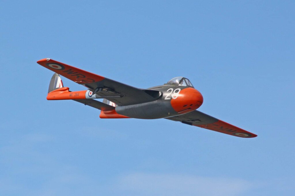

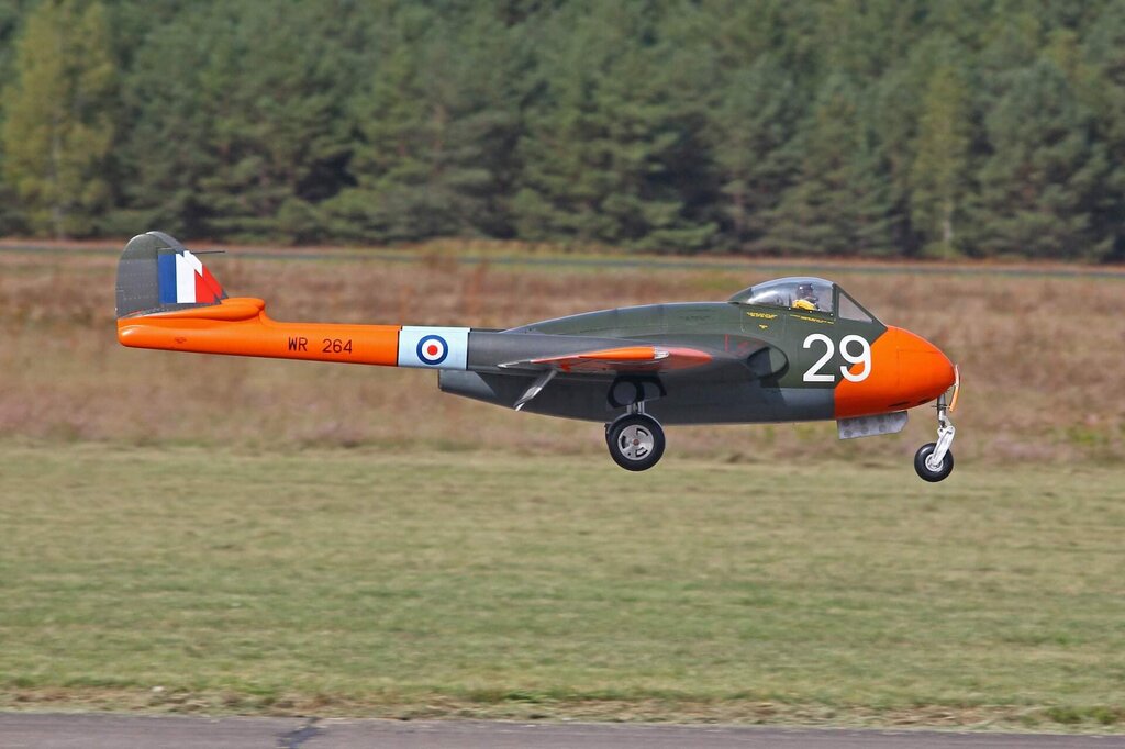

Zamieszczam zdjęcia z lotu na Warbirds. Może ktoś ma jakiś filmik?

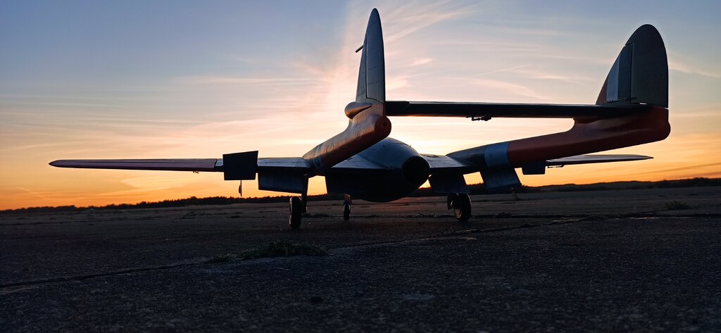

Fazy lotu się sprawdziły. Dzięki osobnemu wytrymowaniu  dla otwartego podwozia i osobno dla zamkniętego teraz już nie ma efektu zadzierania. Modelem lata się super i coraz lepiej go poznaje.
Poniżej fotka z zachodu słońca.

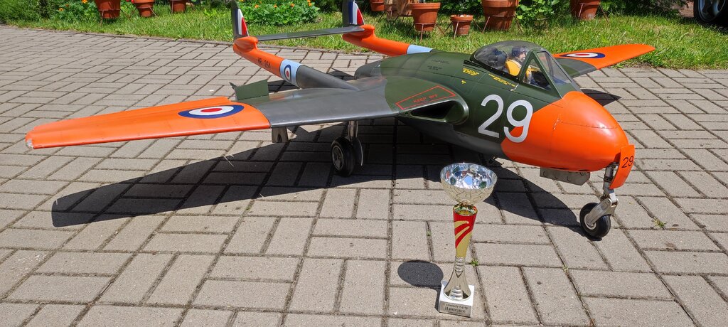

Natrafiłem w sieci na zdjęcia mojego wampira. Mam nadzieję, że autor się nie obrazi z powodu, że je tutaj zamieściłem.

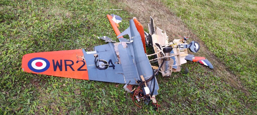

Niestety dziś zakończył żywot mój wampir. Ubiłem go przez głupi błąd w locie na plecach zaciągając do siebie wysokość po chwilowej stracie orientacji.  Niestety zniszczony jest doszczętnie także to definitywny koniec tego modelu. Szkoda bo to był naprawdę udany samolot.
