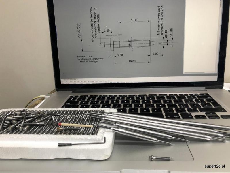

dziękuję za uwagi dotyczące wszystkiego co na temat...
sprawy się mają jak widać na załączonej fotografii...

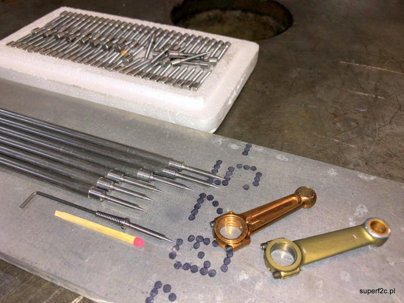

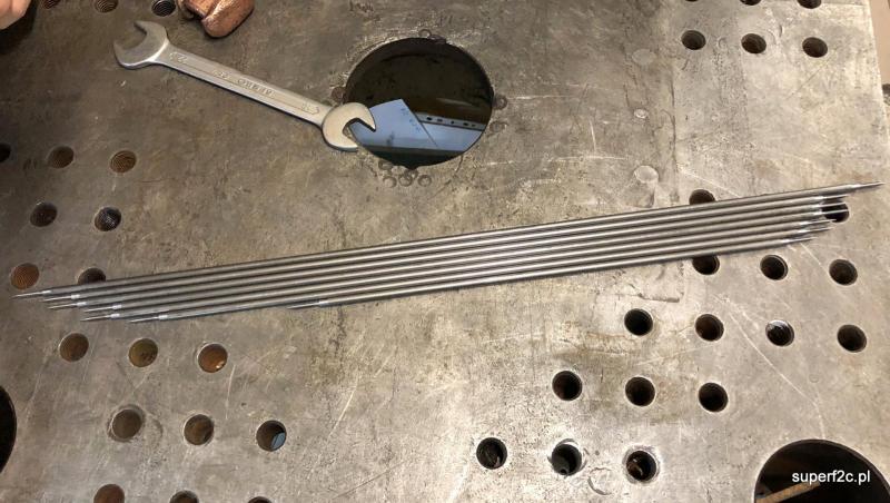

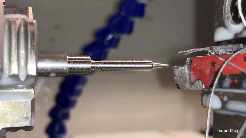

moja tokareczka CNC210 zakończyła właśnie wykonywanie igieł do gaźnika (Części toczonej). Reszta igły wykonanego z materiału sprężystego już dawno gotowa.
sam proces toczenia tego elementu trwa dokładnie 10 minut i jednym nożem bez ostrzenia jestem w stanie wykonać około 15 toczeń na gotowo. Przy czym za każdym razem robię pomiar wykonanego detalu. (głównie mam na myśli wymiar pod gwint w tolerancji od średnicy 3,01 do 2,98). Ostrze noża tokarskiego się tępi i za każdym razem muszę korygować położenie noża tokarskiego w osi X o kilka setek. Ale tak można do piętnastu razy bo później detal się odchyla...
materiał wyjściowy to pręt ciągniony średnicy 6 mm w gatunku odpowiednik materiału 45.

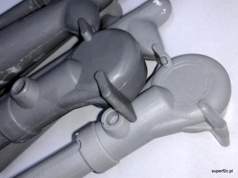

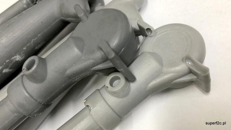

widać dwa odlewy żywiczne z kokili. Ten ciemniejszy na górze wykonany w kokili skończonej jeśli chodzi o obróbkę wykańczającą frezem kulą 2mm.
 w tygodniu niezbędna konsultacja z odlewnikiem w celu dodania odpowietrzeń, Wypychaczy i ruchomych rdzeni. Niby wszystko wiem ale wolę aby to potwierdził mi fachowiec co bardzo dużo leje najróżniejsze drobne elementy ze stopu aluminium w kokilach stalowych.
 Generalnie chodzi o to że jak odlew z żywicy epoksydowej jest z bąblami powietrza to i tego typu będą problemy w prawdziwych odlewach.

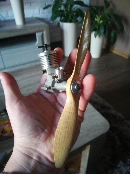

MVVS 1,5D  Tylko śmigiełko nieco za duże chyba tam  było 180*100 albo jak kto woli  7*4   i najlepiej to brzęczało na APC 7*4 . Jak ktoś chciał to jeszcze robili do tego głowicę żarową  i można było mieć wersję żarową i z gaźnikiem RC i tłumikiem. Miałem na nim górnopłat 110cm rozpiętości , Motoszybowca 2,5m (Astir z modelli) i jakiś szybki modelik z modelarza scorpio . A silniczki leżą jeszcze w szafie ze 2 czy 3 . Niektórzy robili też swobodnie latające F1C dla juniorów i był na nim nawet plam w planach modelarskich . Silnik dość trwały bo na panewkach . Ale dziś to idealny silnik do wicherka 15 lub podobnego modelu albo np. DELFINA 500  . Odradzam tylko olej rycynowy bo lubił się zatrzeć i urwać przy tym czop wału , no i z eterem też już problem .
A nie pomieszałeś coś z tym olejem rycynowym ? Pierwszy raz słyszę taka teorię. Może  inny olej miałeś na myśli? np mixol
