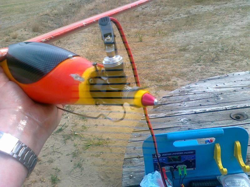

kaszalu Opublikowano 20 Czerwca 2019 Opublikowano 20 Czerwca 2019 Wiem że Twój to nie Black Widow - w moim Black Widows jest taka przeustnica !! Fotka
