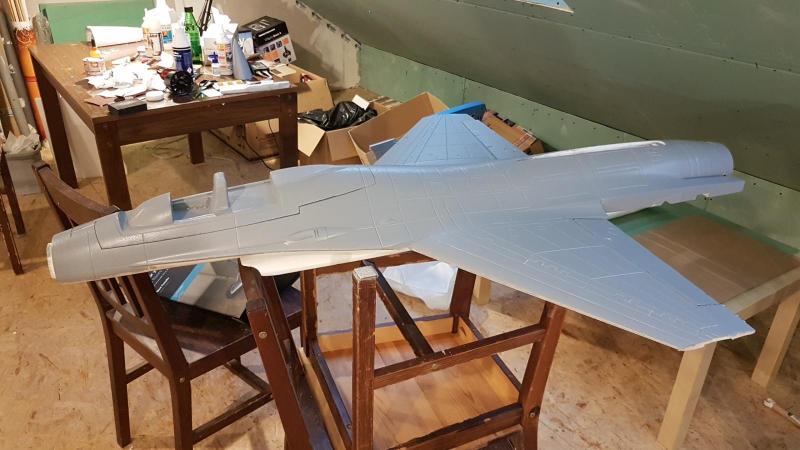

robertus Opublikowano 9 Marca 2019 Autor Opublikowano 9 Marca 2019 Trochę posklejałem, trochę pomalowałem. Kusi mnie żeby zrobić zbiorniki konforemne.

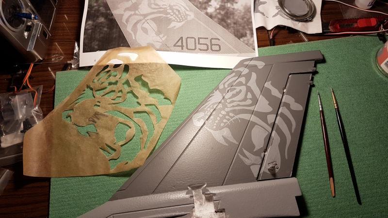

RAFALR30 Opublikowano 13 Marca 2019 Opublikowano 13 Marca 2019 Malowanie ręczne pędzelkiem, aerografem + szablon czy naklejka odwrotna? Będzie Nr 4052 czy 4056? Robert,w jakiej skali jest Twój model F16?
robertus Opublikowano 13 Marca 2019 Autor Opublikowano 13 Marca 2019 Maluję pędzlami. Nie dorobiłem się jeszcze aerografu ani kompresorka. Tygrysa malowałem cienkimi pędzelkami przez szablon z grubsza a potem poprawiałem porównując ze zdjęciem Numer będzie jak widać 4056 bo takiego widziałem bez zbiorników konforemnych, chociaż mnie kusi aby je dorobić. Model ma długość 145cm i 101cm rozpiętości czyli to będzie ok 1:(9,7-10) w zależności co zmierzę.
Vesla Opublikowano 13 Marca 2019 Opublikowano 13 Marca 2019 Pędzlami przez szablon? Trochę się w życiu namalowałem różnych takich i wiem jak to malować pędzlami przez szablon. Nie wiem czy by mi się chciało. Robert, szacunek. Odwaliłeś kawał męczącej roboty i wyszło to świetnie! Szablon był samoprzylepny?

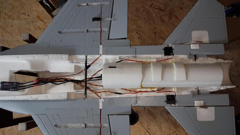

robertus Opublikowano 18 Kwietnia 2019 Autor Opublikowano 18 Kwietnia 2019 Przymiarki do napędu Widać też, że osie stabilizatorów zrobiłem po swojemu.

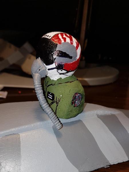

robertus Opublikowano 28 Kwietnia 2019 Autor Opublikowano 28 Kwietnia 2019 Jest i pilot, waży 4 gramy.
