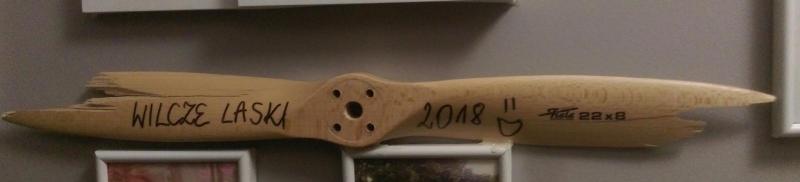

noker Opublikowano 22 Kwietnia 2019 Opublikowano 22 Kwietnia 2019 kompozytowe są odporniejsze na uszkodzenia w przypadku gdy 'drasną' ziemi podczas lądowania.
Marcin K. Opublikowano 22 Kwietnia 2019 Opublikowano 22 Kwietnia 2019 Noker, święta racja! Jeden niepewny ruch i śmigło do utylizacji. Nawet lądując na pasie trawiastym czy gruntowym końcówki łopat dostają...
