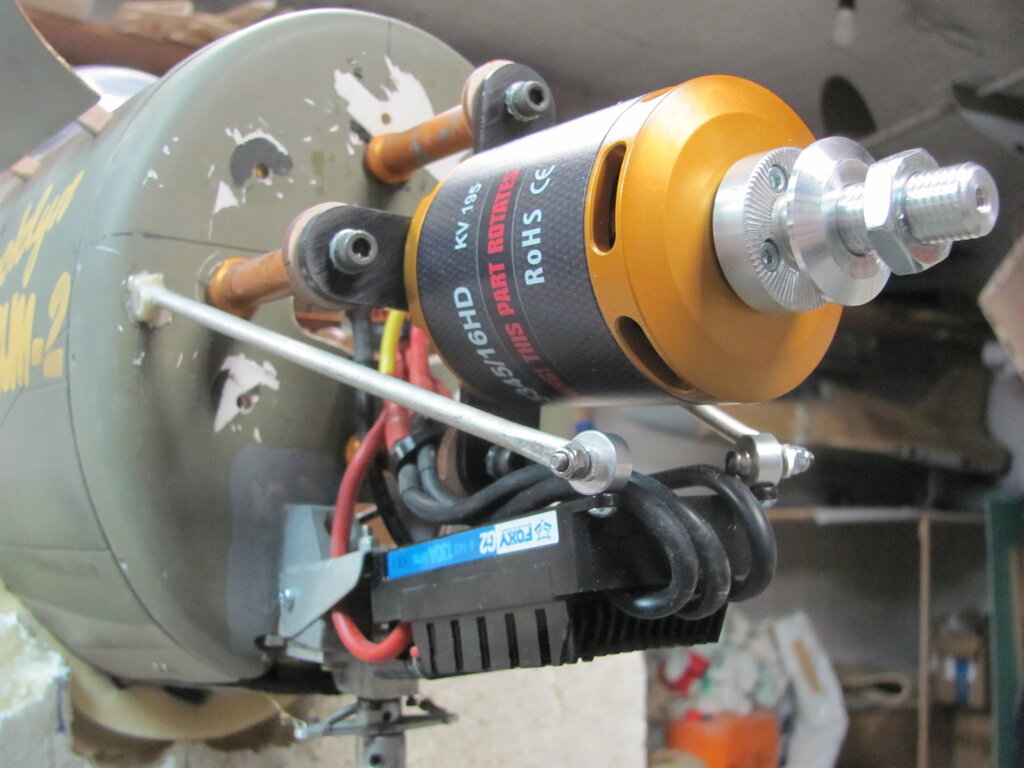

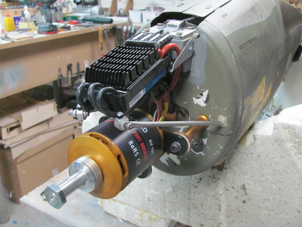

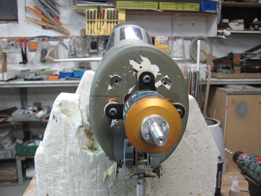

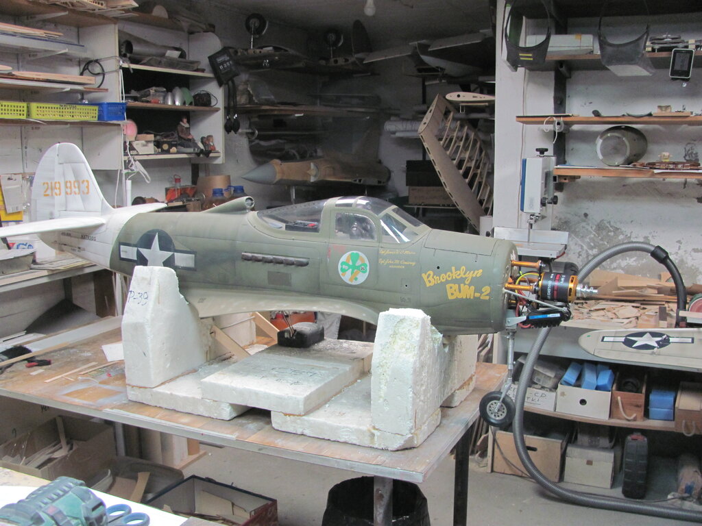

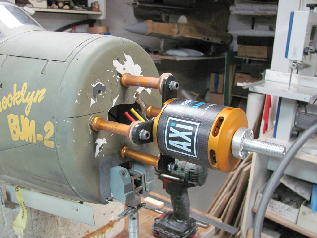

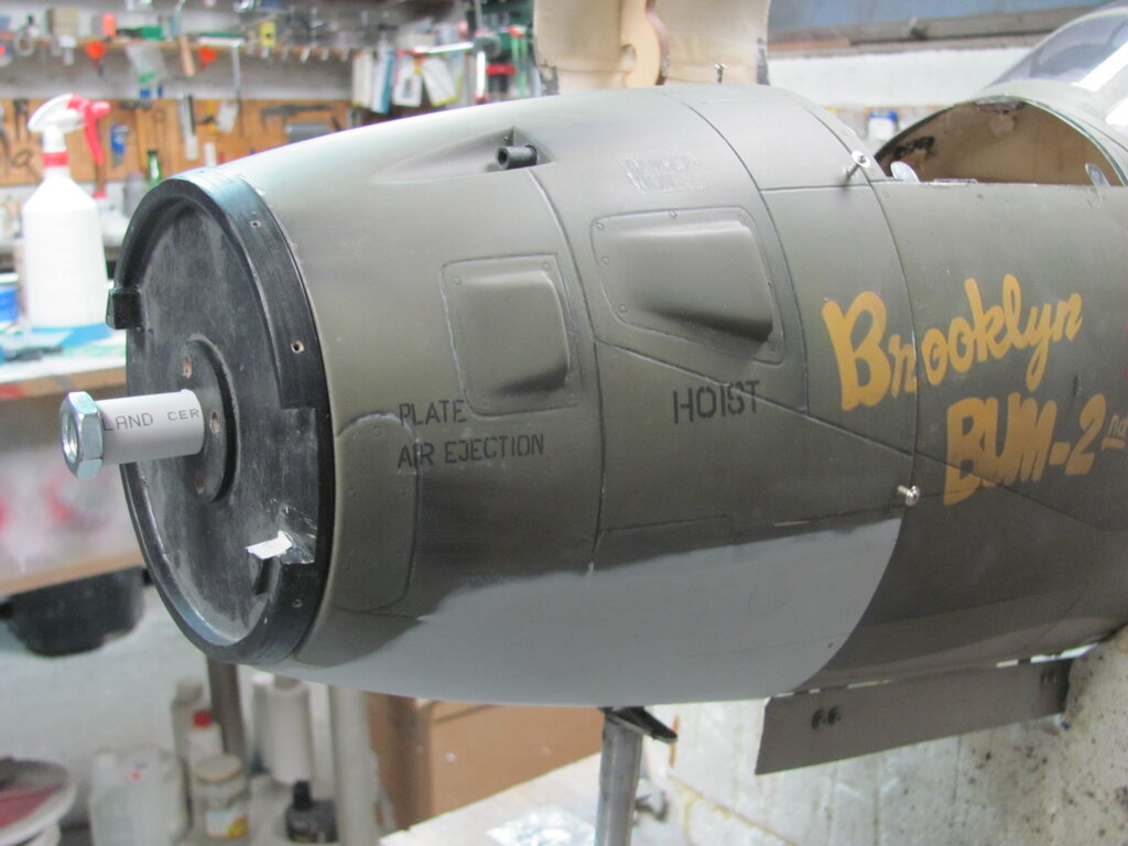

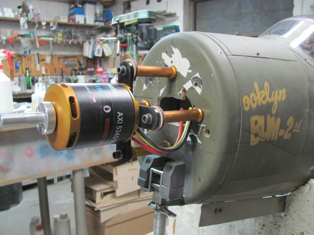

Ta odpowiedź cieszy się zainteresowaniem. Lucjan Opublikowano 14 Lipca 2022 Autor Ta odpowiedź cieszy się zainteresowaniem. Opublikowano 14 Lipca 2022 Jest silnik, więc zaczynam montaż . 5

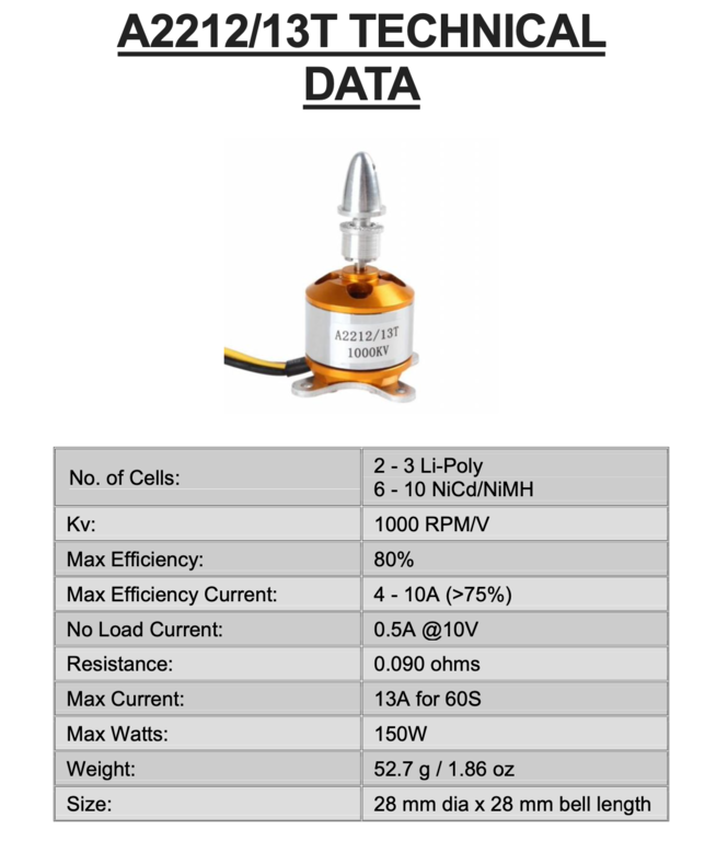

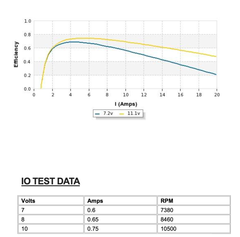

jarek_aviatik Opublikowano 19 Lipca 2022 Opublikowano 19 Lipca 2022 No toś Pan zaszalał ? Do 11 kg taki motor, wow. No, ale fakt biorąc pod uwagę sprawność całego zespołu śmigło- silnik, to z tych prawie 4200W trochę spadnie. W samolotach z napędem elektrycznym sprawność zespołu napędowego liczy się jako = sprawność silnika * sprawność śmigła, * sprawność rozładowania akumulatora. Ten AXI pokazuje, że ma sprawność w dużym zakresie prądowym >85%, czyli 0,85. Ale nie podają dla jakiego napięcia. Śmigła modelarskie nie mają więcej niż 0,75 Pomijam sprawność rozładowania akumulatora, to sprawność zespołu napędowego = 0,85 * 0,75 = 0,64 = 64% Czyli może realnie moc zespołu śmigło-silnik będzie na poziomie 2700 W Zrobiłem arkusik Excel na bazie tego pliku, który zamieścił Andrzej - dla makiety 11 kg wyszło mi 2750 W. Jak go wyczyszczę i sprawdzę, to wrzucę dla ciekawych. Dodając moje przemyślenia. Dziwne, że taka firma jak AXI nie publikuje wykresów - jak inna mniej zaca firma w swoich instrukcjach. Tyle kasy i tylko mizerna tabelka z danymi. Patrząc na wykres dla tego silniczka BLDC_A2212_13T, od razu widać jaki akumulator wybrać. 530 Jaki akumulator, ile S? 2

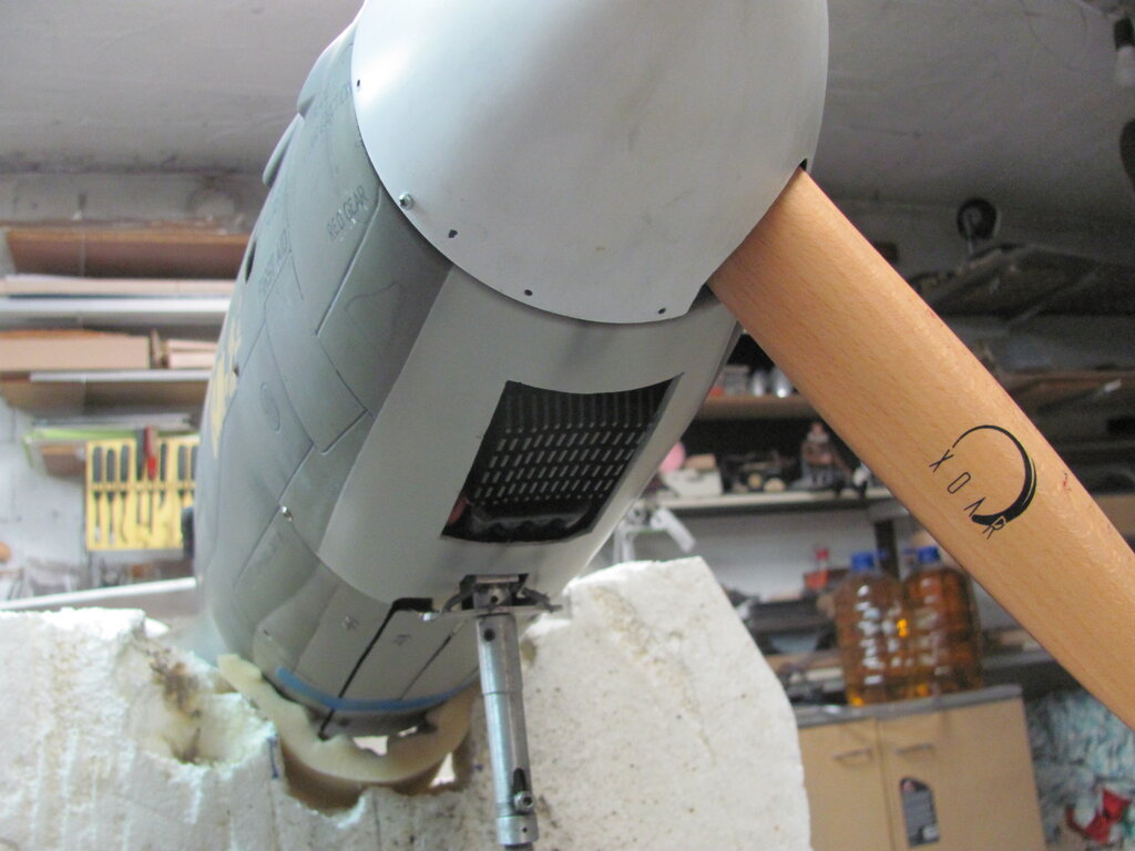

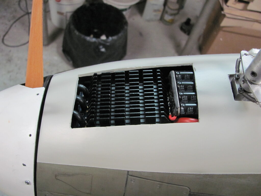

Ta odpowiedź cieszy się zainteresowaniem. Lucjan Opublikowano 3 Października 2022 Autor Ta odpowiedź cieszy się zainteresowaniem. Opublikowano 3 Października 2022 Regulator zamontowany, model wyważony . Teraz czekam na odpowiednią do oblotu pogodę. 6

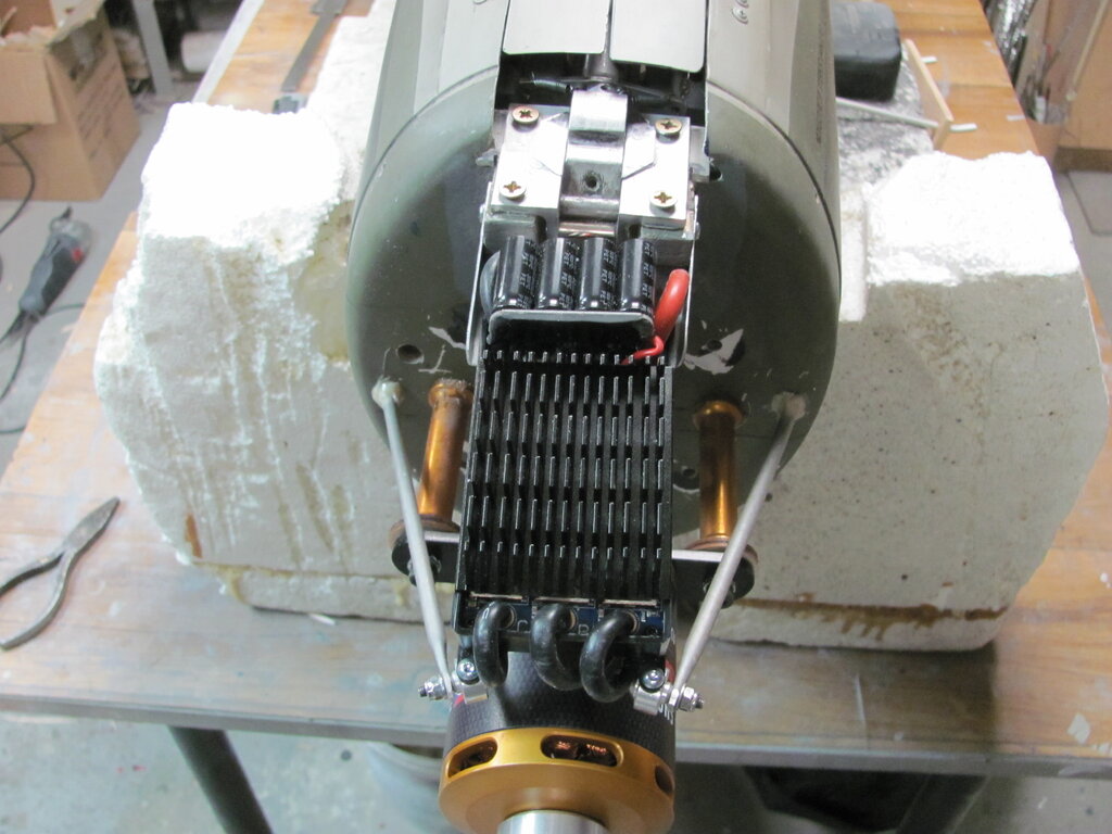

jarek996 Opublikowano 3 Października 2022 Opublikowano 3 Października 2022 W dniu 6.07.2022 o 10:49, Andrzej Klos napisał: Czy w te 11kg sa wliczone baterie i silnik? Ale baterie puste, czy naladowane ? ? Jak bedziesz chlodzil regulator ? Pisales , ze dziura po cylindrze "zaklajstrowana", a on ma dosyc szczelny dziob.
kesto Opublikowano 4 Października 2022 Opublikowano 4 Października 2022 Lucjan, podoba mi się sposób zamocowania regulatora. Jarek ma rację z chłodzeniem. Musisz trochę "podziurawić" owiewkę silnika, bo zagotujesz wszystko. Trochę amperów ten napęd szarpnie. Czekam niecierpliwie na oblot.

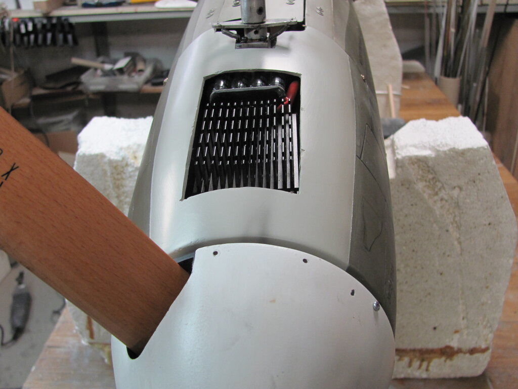

Lucjan Opublikowano 4 Października 2022 Autor Opublikowano 4 Października 2022 14 godzin temu, jarek996 napisał: Ale baterie puste, czy naladowane ? ? Jak bedziesz chlodzil regulator ? Pisales , ze dziura po cylindrze "zaklajstrowana", a on ma dosyc szczelny dziob. Jarku , myślę że takie chłodzenie w zupełności wystarczy. Model gotowy do lotu waży 11kg. 27 minut temu, kesto napisał: Lucjan, podoba mi się sposób zamocowania regulatora. Jarek ma rację z chłodzeniem. Musisz trochę "podziurawić" owiewkę silnika, bo zagotujesz wszystko. Trochę amperów ten napęd szarpnie. Czekam niecierpliwie na oblot. Dzięki Krzyśku. Myślę że akceptujesz taki sposób chłodzenia jak na powyższym zdjęciu. 3
jarek996 Opublikowano 4 Października 2022 Opublikowano 4 Października 2022 Ozebrowanie regla na 100% dostanie swoja dawke chlodzenia, ale moze dobrze byloby zrobic "przeciag" (czyli jakies dziurki, zeby to co wplynie do srodka, moglo z niego wyplynac) ? Tak sobie tylko glosno mysle .
Lucjan Opublikowano 4 Października 2022 Autor Opublikowano 4 Października 2022 1 godzinę temu, jarek996 napisał: Ozebrowanie regla na 100% dostanie swoja dawke chlodzenia, ale moze dobrze byloby zrobic "przeciag" (czyli jakies dziurki, zeby to co wplynie do srodka, moglo z niego wyplynac) ? Tak sobie tylko glosno mysle . Przeciąg jest zrobiony , powietrze leci przez cały kadłub a wylot jest od spodu tuż przed sterem kierunku. 1
