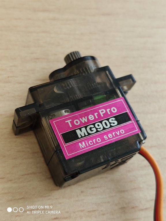

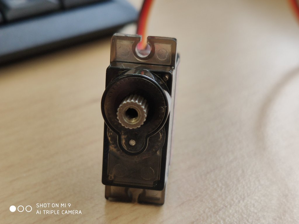

Artem85 Opublikowano 20 Marca 2020 Opublikowano 20 Marca 2020 Witam, w internecie sporo można przeczytać o podróbkach MG90s, ile w tym prawdy i czy faktycznie ma to przełożenie na jakość ? Chodzi między innymi o porównanie z tego zdjęcia Właśnie dotarły do mnie te serwa i zarówno napisy jak i sama konstrukcja wskazuje na podróbki. Oceńcie sami:
a74BACK Opublikowano 20 Marca 2020 Opublikowano 20 Marca 2020 Te serwa są tak marnej jakości, że nie ma znaczenia, czy podróbka, czy "oryginał". jak masz wątpliwości to kup inne tanie. Do pianki byle co podpasuje. 2

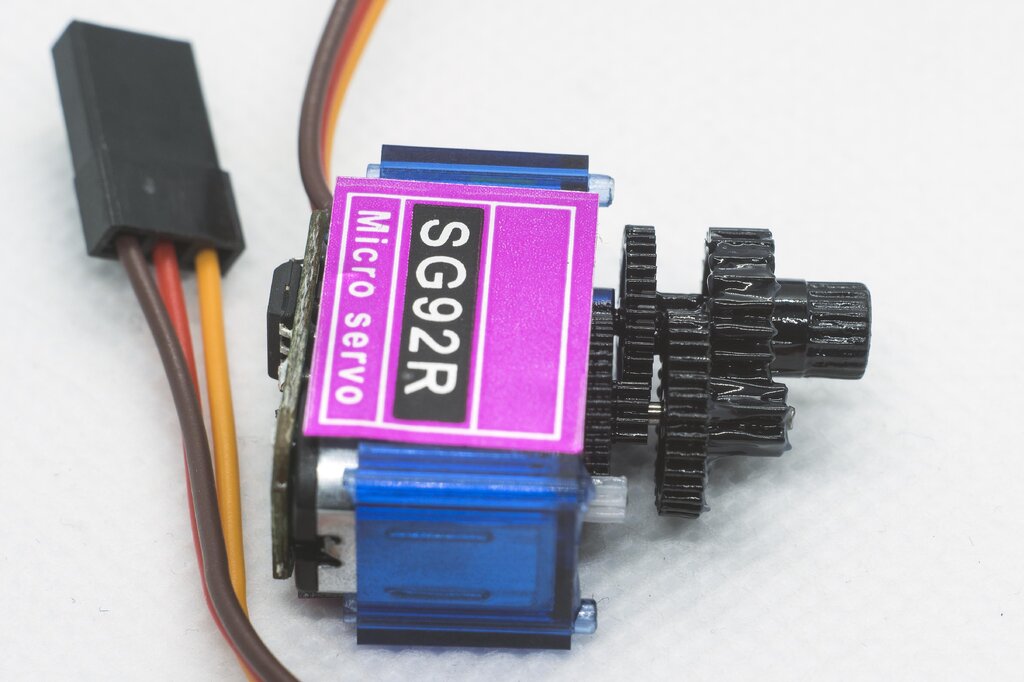

Krzysztof7501 Opublikowano 3 Września 2020 Opublikowano 3 Września 2020 Właśnie zauważyłem taki sam problem z serwami SG90. Wczoraj dostałem paczkę z 3 sztukami i bardzo się zdziwiłem. We wszystkich luzy koszmarne. Nadają się tylko na złom. Mam takie serwa w innym modelu, kupione kilka lat temu i do dzisiaj nie mają żadnych luzów, więc liczyłem, że nowe będą takie same. Zdecydowanie odradzam zakup. Chciałem je zastosować w modelu 3D Multiplex Challenger indoor, ale teraz mam problem. Chyba użyję serw SG92R. Są aż za mocne i niestety cięższe, ale na razie nie zauważyłem problemów z nimi. Jedno nawet dokupiłem kilka dni temu i jest OK. Zastanawiam się nad serwami Futaba S3114 micro. Tylko czy warto tyle dopłacać z powodu różnicy kilku gramów. Poza tym, czy są naprawdę warte swojej ceny?
oki188 Opublikowano 4 Września 2020 Opublikowano 4 Września 2020 Ostatnio jeden z forumowiczów kupił tanie serwa TowerPro 9g podłączył je do serwo testera chodzą idealnie. Podłączył je do odbiornika a one milczą.... Okazało się że nie pasuje im napięcie na wyjściu sygnału odbiornika (PWM 3.3v) zakupione serwa tolerują jedynie 5V PWM przy którym pracują. Serwa nie do użycia z większością odbiorników rożnych marek.
Krzysztof7501 Opublikowano 4 Września 2020 Opublikowano 4 Września 2020 Jeszcze na temat SG92R, które niedawno kupiłem i wydawało mi się, że jest OK. Po stwierdzeniu problemów z SG90 sprawdziłem je dokładniej i okazało się, że też ma spore luzy. Te kupione kilka lat temu, używane w różnych modelach są do dzisiaj w bardzo dobrym stanie. Przy okazji pytanie: czy ktoś może coś powiedzieć o serwach Futaba S3114 micro, albo Hitec HS-45HB ? Które wybrać?
zipp Opublikowano 4 Września 2020 Opublikowano 4 Września 2020 W dniu 20.03.2020 o 18:47, maxiiii napisał: Ostatnio kupiłem serwa mitoo " https://www.aliexpress.com/item/32679996711.html Przyszły tower pro mg90s z pięknymi dimples on top:) Wszystkie sprawne, wystarczająco szybkie. Małe DZ i w miarę ciche. Do moich zastosowań wystarczające więc nie widzę sensu przepłacać kupując drogie markówki. Do moich pianek w sam raz. Kiedyś kupiłem kilka sztuk podobnych opisanych jako oryginalne i wszystkie poszły do kosza. Kręciły się dookoła. Jak się trafi to posłużą kilka lat a jak masz pecha to trudno. Cena czyni cuda. Te z linku kupowałem jeszcze jak dolar był o wiele tańszy i wychodziły po 6 zł za szt. trochę stary news, ale taki komentarz ze zdjęciami pod zacytowaną aukcją z ali (cały czas aktywna, ale teraz serwo po 7,88 zł) jakby ktoś zachęcony się skusił na "dobre bo tanie i polecane". "Nah... the purest water!!! This is not real mg90s!!! The Metal Gear is only the first! The rest are all plastic! But made in gray color, like metal, on Loha. Two screws instead of four. The hulls are different in size. The only thing that differs the second gear of this mg90s from the sg90 is more massive Teeth. But anyway, it's not metal!!! In addition, the manufacturer does not mitoot as specified in the description and some lofty ambicion. The pictures show everything. On the left is the real ordered on Tao, on the right, forgery, from this seller. I will open a dispute, return some of the money. 12 Mar 2020 17:35" Plastikowe zębatki wyglądające jak metalowe ? pier.chińczyki oszusty Widać zakupy na ali to wielka loteria, nawet z polecanych aukcji..
