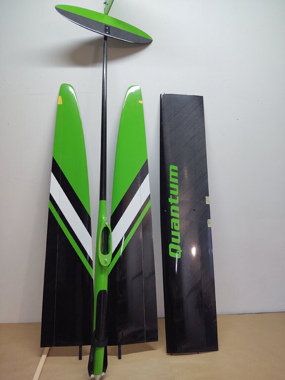

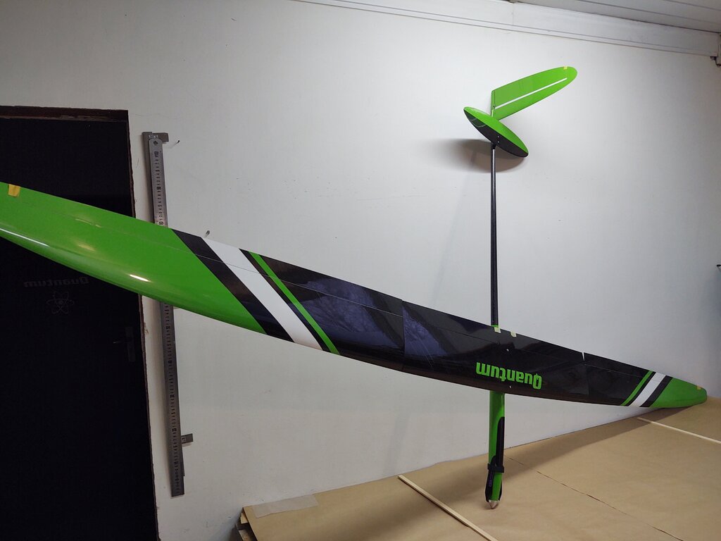

Witam. Powoli będę zabierał się za składanie modelu. Większość rzeczy już przyszła. Jutro powinny przyjść serwa.
Krótki opis wyposażenia:
- silnik- xpower F2919/10 f5j
- śmigła- graupner cam 10-6 oraz 11-6
- kołpak- zwykły
- esc- hobbyking 40A
-serwa SK i SW - KST DS 113MG
-serwa lotek i klap- KST X08H V5
-odbiornik- graupner gr18 +3xG+3A+Vario
- i cała reszta drobnicy.
Do serw kolega z forum wydrukował ramki. Jak by ktoś potrzebował to prześlę nr tle na priv.
Całość mam zamiar wklejać/sklejać żywicą 5min, poza wklejeniem tkaniny w wnęce serw. I tu pytanie. Czy wklejać tam tkaninę czy sama ramka powinna usztywnić wnękę?
Jeśli znów coś napisze w stylu Janusza Cebuli Polaka to bądźcie wyrozumiali.
Proszę także o wstawianie fotek jak Wy zrobiliście np. napęd lotek czy klap w waszych modelach f5j.
Z góry dziękuję za wszelką pomoc i sugestię
1e2c2ca867c7a7de2e9ea13ba1497e4f.jpg419ac2397f7f295466eb8b8240a86a6a.jpg177beeb2491d6e88f3e37ad79570ac96.jpg2e1e10d2971e3661ddf4c156de655203.jpg
Rozpoczęcie łączenia elementów
Wysłane z mojego SM-A715F przy użyciu Tapatalka
Ten otwór pod skrzydłem sam wycinałeś czy taki już był? Z moich doświadczeń wynika, że jest to dość newralgiczne miejsce i ja bym tam wycinał najmniejszy otwór jak to tylko możliwe.
Taki już był. Wygląda bardzo symetrycznie, więc zakładam że tak ma być i nie jest to niczyja ingerencja w konstrukcjie.

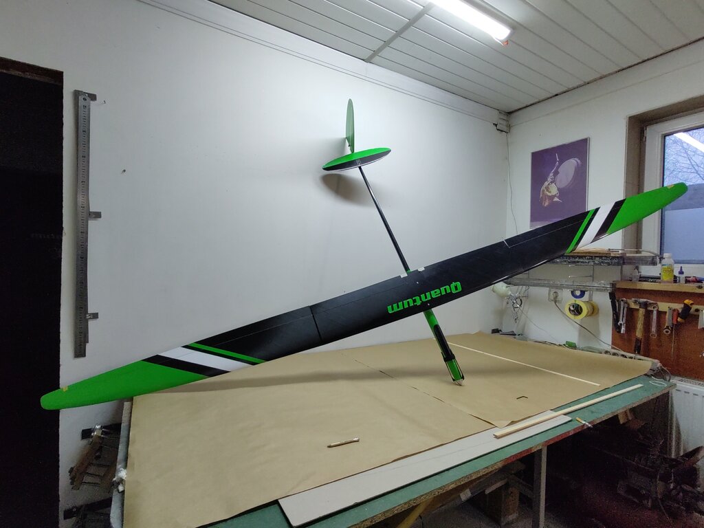

A tymczasem producent Quantume zdecydował się mnie zirytować.
Tzn. Najpierw dostałem jako prototyp jeden z pierwszych, szklanych modeli, a teraz dostałem takie fotki:
Innymi słowy - węglowy Quantum, który wygląda naprawdę bardzo, bardzo sympatycznie.
Trochę rozważam teraz przetestowanie swojego Quantuma na dynamic soaringu, tak żeby ładnie się rozleciał, a ja miał wymówkę, że potrzebuję węglowego Quantuma, bo niezły film nagram :D
Czekamy zatem na testy DS ?
[edit] sam model wygląda ładnie. Ciekawe, czy wykonanie w węglu cokolwiek zmienia poza wyglądem. Cytując Patryka odpowiadającego na pytanie dot. zastosowania w modelu serw o większej wadze ..."Że wagą się przejmować nie warto. "...
No, bo wagę chrzanic
Ale węgiel jest sztywniejszy, więc węglak zniesie zdecydowanie brzydsze rzeczy w powietrzu (w szklanym flatteru nie miałem jeszcze wprawdzie, ale jestem pewny, że jakbym na DSie pogonił to bym go zobaczył).
No i węgiel jest dużo odporniejszy na wgniotki. Niestety, szkło na Herexie czy Rohacellu bardzo szybko zbiera wszelkiego rodzaju patysie, kamyczki i inne takie.
Większość lataczy tego raczej nie doświadczy, ale z moim zamiłowaniem do latania w górach (niekoniecznie na zboczu, po prostu w górskiej termice), to po moim Quantumie już nalot widać
