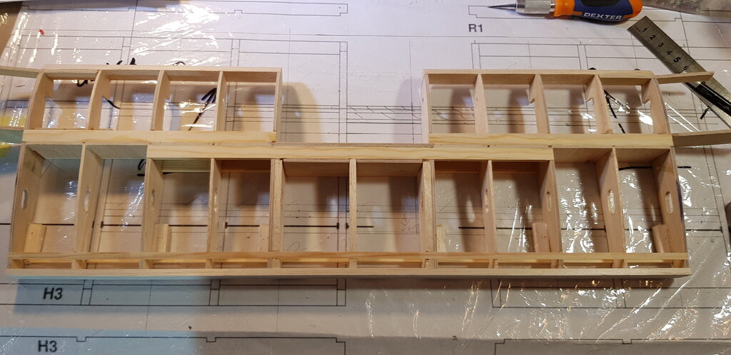

W dniu 26.01.2022 o 07:20, robert.pilot napisał:

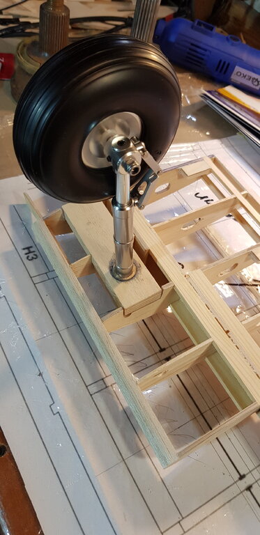

Powolutku do przodu. Z efektów dzisiejszych prac jestem mega zadowolony.
W skrzydle wklejone wzmocnienie pod kołki do mocowania do kadłuba.

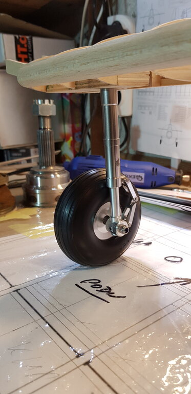

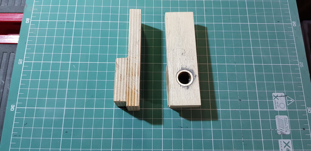

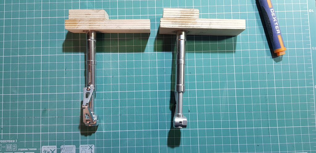

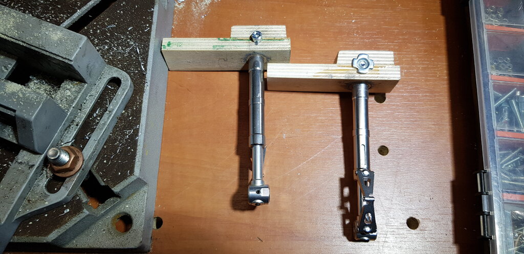

Udało się skończyć wsporniki goleni, goleń będzie osadzona w tulejkach mosiężnych (z rozrusznika samochodowego), oczywiście takich wymiarów nie było co bym chciał, więc wytoczyłem odpowiednią średnicę. Golenie będą przykręcone do wsporników, co umożliwi mi wymianę w razie złamania lub zgięcia, śruba będzie wprowadzana przez krawędź natarcia.

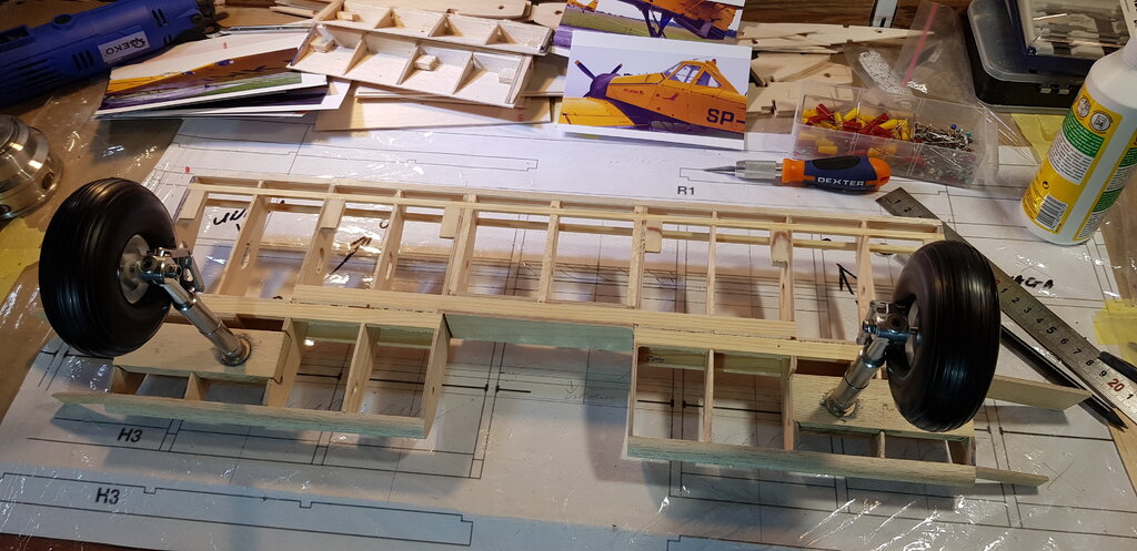

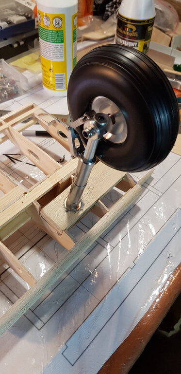

Czy klocki do podwozia masz "podlaczone" do dzwigara, czy tylko do zeberek?
Wlasnie to samo wczoraj zauwazylem i troszke mnie zdjecie zaniepokoilo. Nie chcialem Roberta "denerwowac" na noc , wiec teraz o tym pisze ?
Na zdjeciach wyglada , ze tylko do zeberek. Przy "ciezkim " ladowaniu , nawet ta sklejka w ktorej siedza golenie nie pomoze , bo sie praktycznie NICZEGO nie trzyma ( poza zeberkami no i ew. pokryciem ).
  • Dzięki 1
Podobny sposób mocowania podwozia mam w Brown'ie, klocki były wklejone w żebra, dodatkowo od krawędzi natarcia przez klocki aż do wzmocnień dźwigarów są wklejone kołki - prowadnice mocowania skrzydła do kadłuba. Wykonam podobne wzmocnienie za pomocą rurki węglowej.
Zrobię wzmocnienie podwozia, będzie "połączone" z dźwigarem i krawędzią natarcia.
I najlepiej przylaminuj cieńka tkaninką,zdecydowanie wzmocnisz dzwigar i natarcie.
  • Dzięki 1

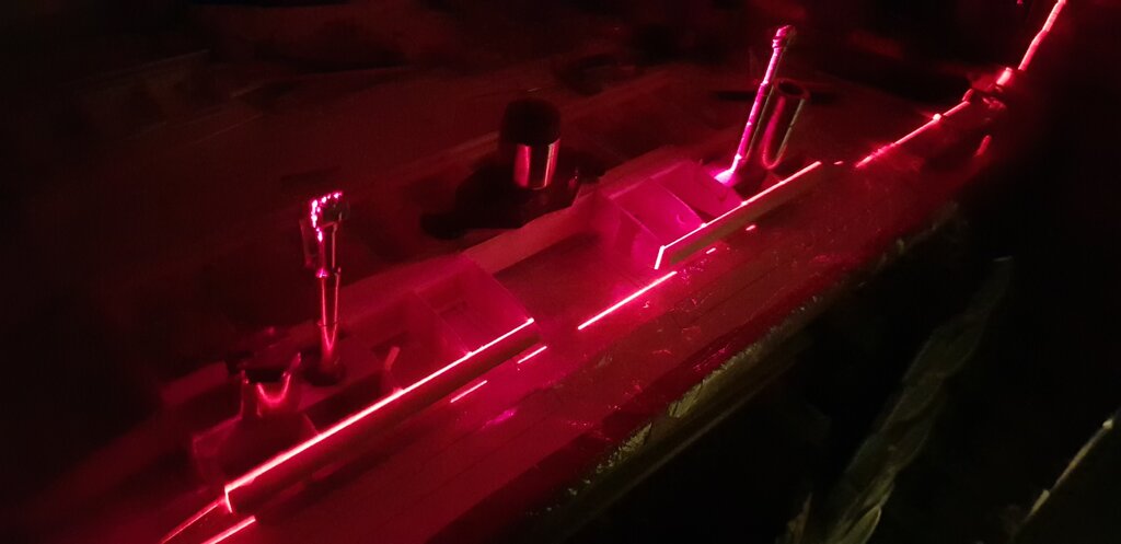

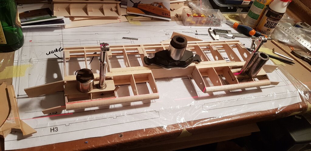

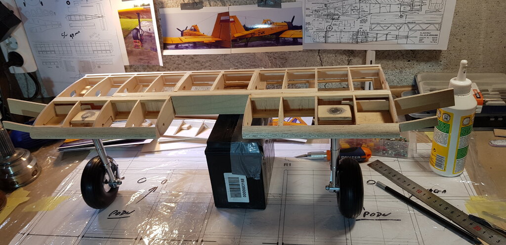

Ciąg dalszy prac.
Wsporniki podwozia wklejone. Golenie ustawione za pomocą lasera.
Wzmocnienie wsporników będzie następujące:
W dźwigary wklejona sklejka, listwa natarcia wzmocniona sklejką od wewnątrz, od krawędzi natarcia przez wsporniki podwozia do wzmocnienia dźwigarów będzie rurka węglowa, dodatkowo w części podwoziowej zamiast kesonu balsowego będzie keson ze sklejki 1,5mm, dodatkowo zalaminowany cienką tkaniną. Mam nadzieję, że wzmocnienie będzie wystarczające.
