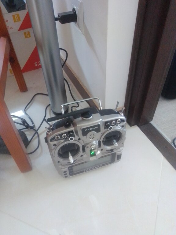

Atomizer Opublikowano 22 Sierpnia 2021 Autor Opublikowano 22 Sierpnia 2021 O co tutaj chodzi? Włożyłem akumulator, kupiłem ładowarkę 5V 2A i podłączyłem do sieci. Po włączeniu na ekranie jest 6,9v Zielony włącznik oznacza że akumulator jest naładowany do pełna? Dwa akumulatory 3,7v to równa się 7,2v Ogólnie bateria lata luźno w obudowie... Pierwsze co zauważyłem to prawe pokrętło totalnie dziadostwo. Aż nie chce się jego dotykać bo zaraz wypadnie z obudowy! Kto ma takie same radio? Jak je ładuje? Jak podłączyć pierwszy odbiornik?

czarobest Opublikowano 22 Sierpnia 2021 Opublikowano 22 Sierpnia 2021 Okej, sorki. Nasze hobby jednak takie jest, że ciężko bez podstaw języka. W każdym razie jak świeci na zielono to się ładuje, jak zgaśnie to ładowanie zakończone, a jak mruga to oznacza jakiś problem z ładowaniem. W sprawie latającego pakietu, dorzuć jakąś piankę i nie będzie . A z bindowaniem w ACCESS pomoże Ci może to:

ksdl Opublikowano 22 Sierpnia 2021 Opublikowano 22 Sierpnia 2021 Marku proszę nie mieszaj koledze w głowie, tak jak piszesz było w "starych" Taranisach, w wersji 2019, a o takiej tu rozmawiamy jest wbudowana ładowarka 2S z balanserem zasilana z USB 5V/2A.

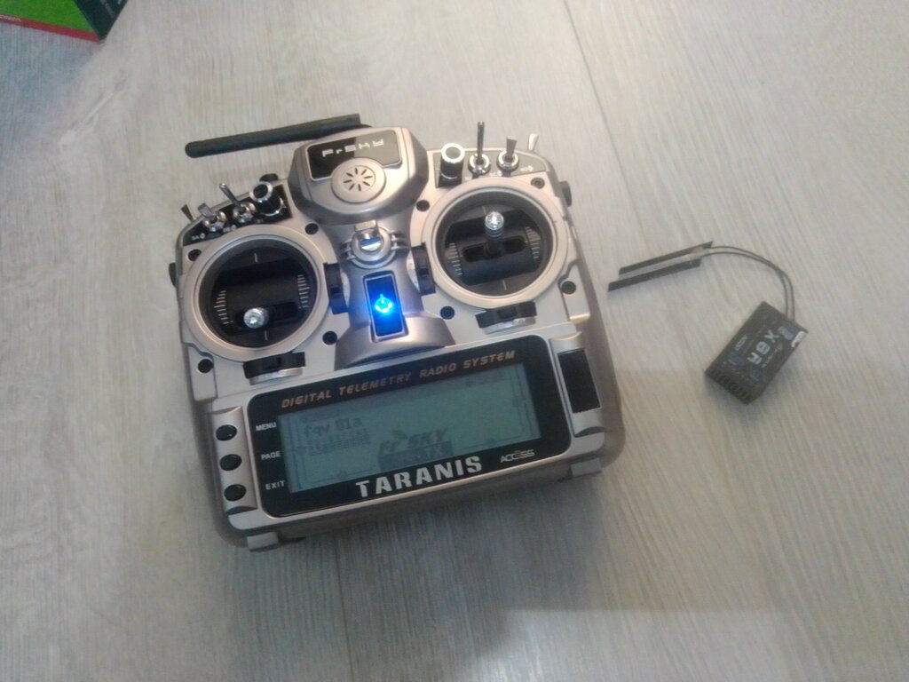

Atomizer Opublikowano 22 Sierpnia 2021 Autor Opublikowano 22 Sierpnia 2021 Witam ponownie Po godzinie i kilku minutach zielony włącznik zmienił kolor na niebieski. Ot niespodzianka , nikt nic nie mówił ani nie jest napisanie o tym kolorze. Ok , po włączeniu radia jest 8,2V. Idziemy o krok dalej... Jak na tą chwilę to jest niemożliwe do wykonania bindowanie odbiornika! Jest to zbyt skomplikowana czynność, potrzebne są jakieś dodatkowe podzespoły, których nie mam a widziałem na filmie. Gdybym wiedział że będzie taki problem z tym radiem to w ogóle bym e to nie wchodził. Jak dla mnie to wcale nie jest ani trochę intuicyjne i zbyt skomplikowane. Flysky FST6 jest na tyle proste i intuicyjne że bez instalacji wszystko opanowanie a tu leżę i kwiczę! Mam radio i mam odbiornik. Co dalej? Nie mogę zbudować! Co jest jeszcze mi potrzebne do budowania? Jakaś stacja zasilająca odbiornik??? ? Ciężka sprawa ?
czarobest Opublikowano 22 Sierpnia 2021 Opublikowano 22 Sierpnia 2021 Zakładam, że świaciło się na niebiesko bo zostawiłeś radio włączone, a wtedy właśnie tak się świeci . Następnym razem wyłącz radio i spróbuj naładować . A że do bindowania potrzeba zasilania to chyba całkiem normalne, inaczej się nie da . Potrzebujesz po prostu podłączyć odbiornik pod BEC, albo prosto pod akumulator jeśli napięcie mieści się w zakresie obsługiwanym przez odbiornik (zazwyczaj chyba 3.5~10V, ale lepiej sprawdź dla swojego odbiornika). Musisz podłączyć zasilanie trzymając przycisk na odbiorniku, więc wygodnie jak jest jakiś przełącznik, ale konieczne to nie jest. A jeszcze mi się tak teraz pomyślało, że może odnośnie słabego pokrętła pisałeś o tym przy wyświetlaczu (do sterowania w menu), to takiego w starej wersji nie mam więc faktycznie nie wiem jak z jakością. Ja pomyślałem o tym potencjometrze który jest też po lewej stronie do obsługi w modelach . EDIT: Teraz widzę po zdjęciu że to X8R, on chyba nie ma ACCESS więc musisz go zbindować w trybie ACCST (bez tych rejestracji itp) - https://77hobby.pl/bindowanie-odbiornikow-frsky-serii-lr-x-xm-s-d-oraz-v-n-8.html

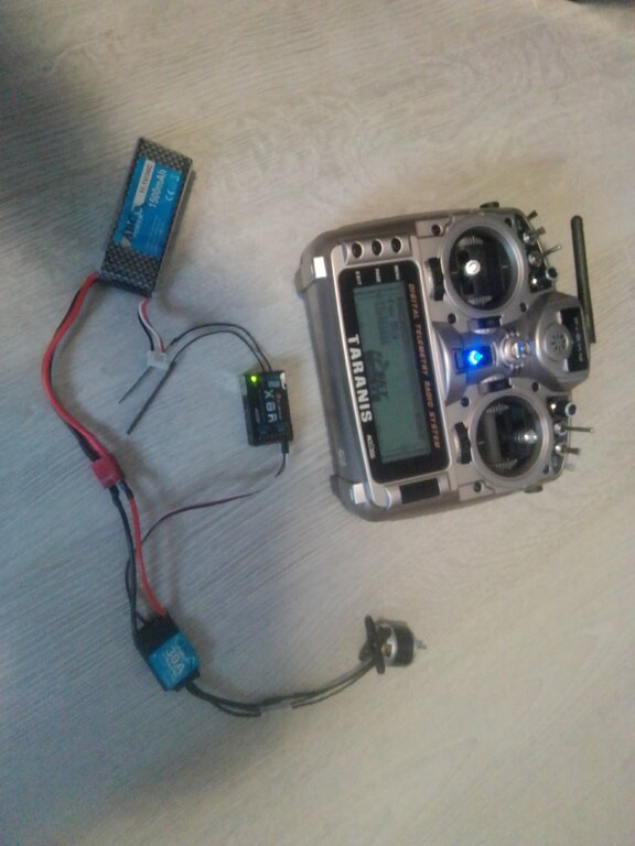

Atomizer Opublikowano 22 Sierpnia 2021 Autor Opublikowano 22 Sierpnia 2021 Po długiej męce udało mi się zbudować odbiornik! W żadnym artykule nie jest to dokładnie opisane jak to zrobić. Ale teraz pojawiają się kolejne problemy... Jak podłączyć model do tego odbiornika i aparatury? Podłączyłem pod 1 kanał regulator to silnik wydawał bi bi bi bi... Tak jakby w poprzednim radiu... było wyłączone ? Na 1 kanale jest przepustnica więc sam silnik powinien działać... A tu nic tylko bi bi bi.... O tak to wygląda Mam nadzieję że nie spalę odbiornika! Bo po podłączeniu pakietu do regulatora wystrzeliły mi baterie AAA w lampie czołowej ! Nie wiem czy to sprawa tęgo radia ale z baterii natychmiast polała się jakaś substancja i zaczęły skwerczeć!!!

Bodzioch Opublikowano 22 Sierpnia 2021 Opublikowano 22 Sierpnia 2021 Na Monitorze Kanałów pokazuje pracę wszystkich przypisanych kanałów ? Konfigurację jaką zrobiłeś ?
Atomizer Opublikowano 22 Sierpnia 2021 Autor Opublikowano 22 Sierpnia 2021 4 minuty temu, latacz napisał: znaczy, że na głowie miałeś lampkę i jak włączyłeś radio to w tej lampce baterie się spaliły ? no to chyba masz latarkę zdalnie sterowaną... -nic z tego wpisu nie rozumiem -albo rozumiem tak jak napisałem. Może to być przypadek, ale jak podłączałem wtyki JR do odbiornika to zapaliłem sobie lampkę na czoło żeby lepiej widzieć. W momencie podłączenia zasilania do regulatora po prostu wywaliły mi na czole...a z baterii polał się kwas...czy jakieś tam subscribe chemiczne. Po wyjęciu z lampki syczały na mnie ? Nie wiem czy to zabieg okoliczności czy baterie akurat w tym momencie padły. 4 minuty temu, Bodzioch napisał: Na Monitorze Kanałów pokazuje pracę wszystkich przypisanych kanałów ? Konfigurację jaką zrobiłeś ? No jak wejdę w monitoring kanałów to jak ruszam gazem to się przesuwa wskaźnik.... Nic nie konfigurowałem
Bodzioch Opublikowano 22 Sierpnia 2021 Opublikowano 22 Sierpnia 2021 Na początek to odsuń nadajnik od odbiornika tak na około 1m. Kanał gazu na MONITORZE jak jest na dole to pokazuje -100 a jak dasz do góry 100 ? Może jest włączony REVERS. Regulator czeka na impulsy z odbiornika i ich nie dostaje. Masz serwo to posprawdzaj czy kanały działają. Jakie masz napięcie pakietu?
Atomizer Opublikowano 22 Sierpnia 2021 Autor Opublikowano 22 Sierpnia 2021 Silniki wydaje szybkie bi bi bi ... 4 minuty temu, Bodzioch napisał: Na początek to odsuń nadajnik od odbiornika tak na około 1m. Kanał gazu na MONITORZE jak jest na dole to pokazuje -100 a jak dasz do góry 100 ? Może jest włączony REVERS. Regulator czeka na impulsy z odbiornika i ich nie dostaje. Masz serwo to posprawdzaj czy kanały działają. Jakie masz napięcie pakietu? Tak jest-100 a jak dam drążek do góry to jest 100 Pakiet 3s Serwa nie działają bo silniki robi bi bi bi... W czasie podłączania pakietu serwa zachowują się normalnie i dają znać że żyją. Czyli poruszą się i na tym koniec.
