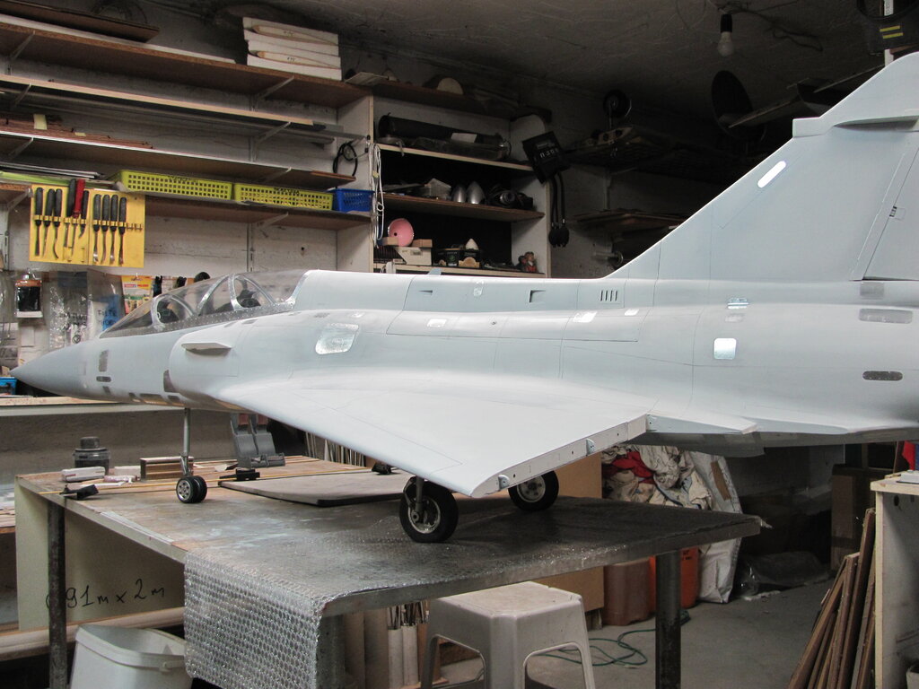

Lucjan Opublikowano 8 Marca 2022 Autor Opublikowano 8 Marca 2022 Tak wyglądają półfabrykaty zdjęte z modelu. W późniejszym czasie posłużą mi do wykonania osłon podwozia. 4
wojcio69 Opublikowano 8 Marca 2022 Opublikowano 8 Marca 2022 Nie, no co to ma być? Wysoki połysk jak na meblościance z PRL'u. Świetna robota
Lucjan Opublikowano 8 Marca 2022 Autor Opublikowano 8 Marca 2022 45 minut temu, wojcio69 napisał: Nie, no co to ma być? Wysoki połysk jak na meblościance z PRL'u. Świetna robota Bardzo trafnie określiłeś ten połysk ?

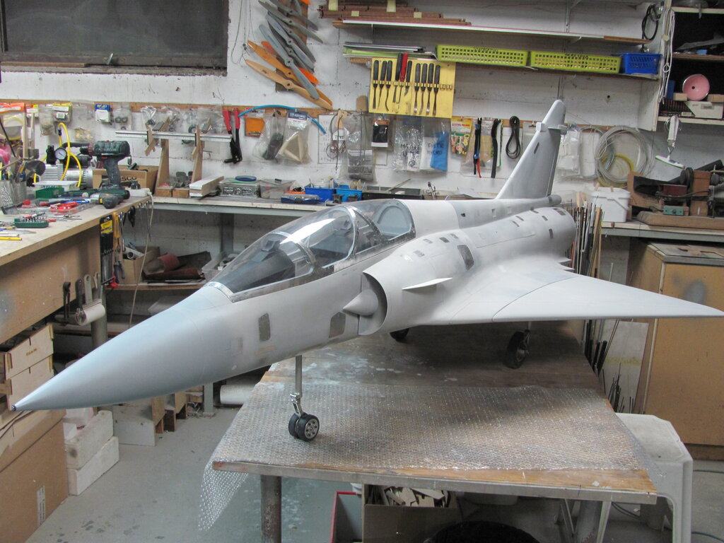

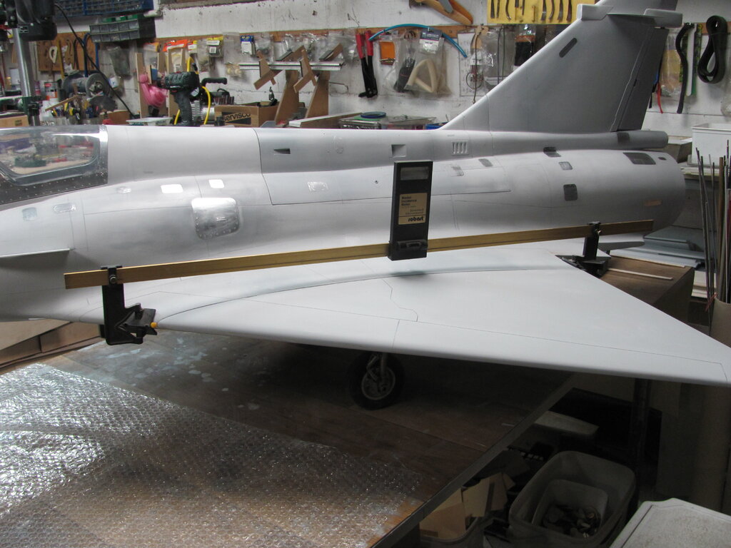

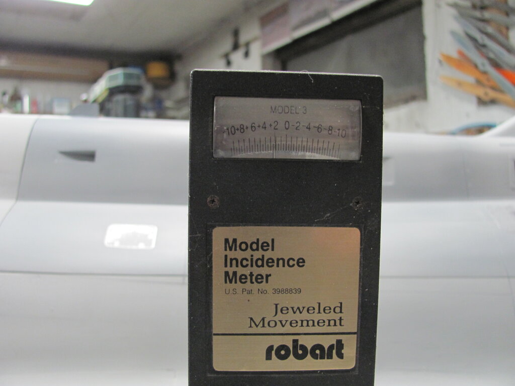

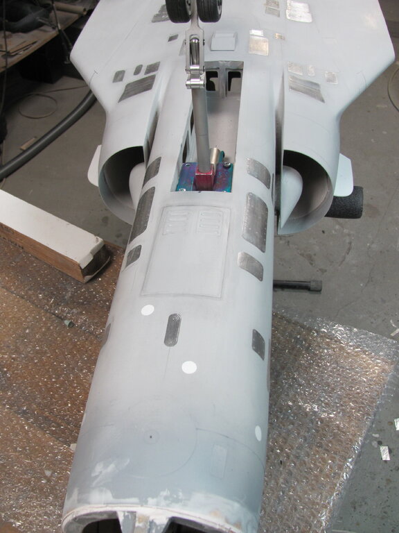

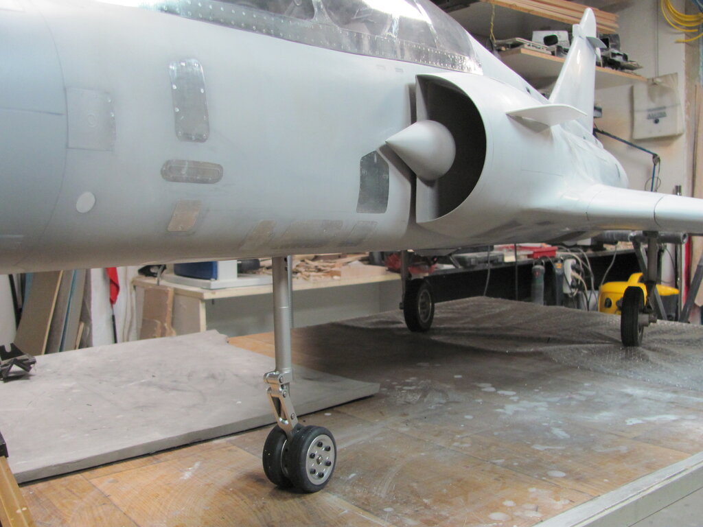

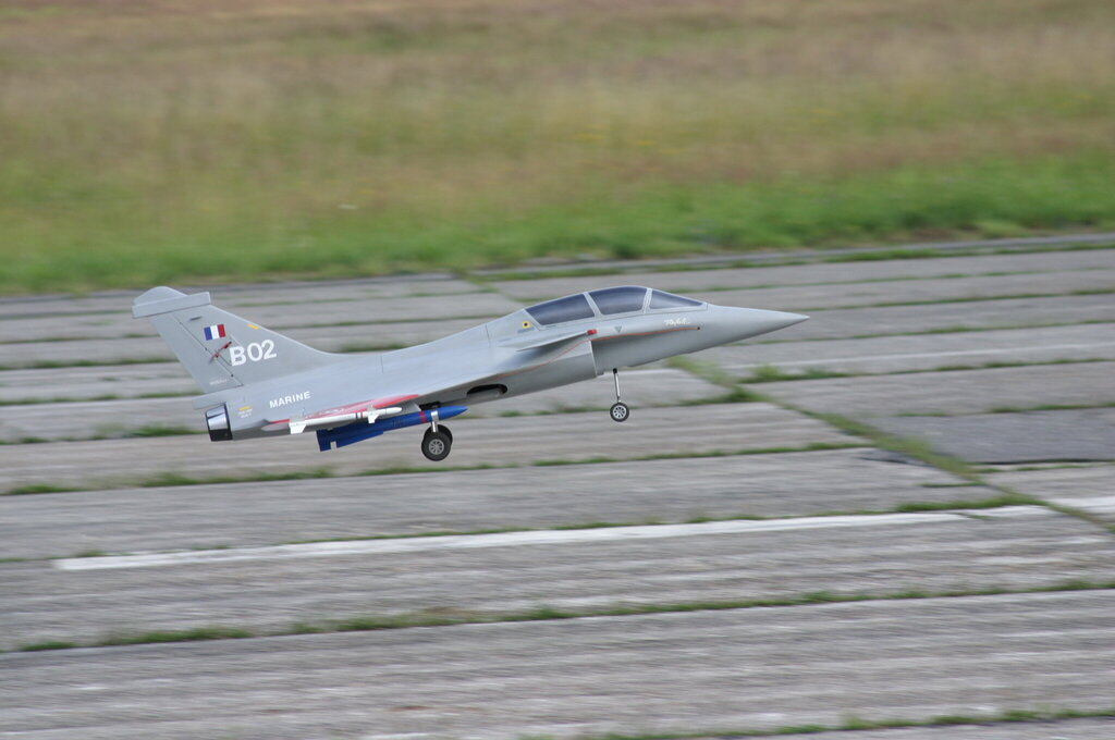

Ta odpowiedź cieszy się zainteresowaniem. Lucjan Opublikowano 11 Marca 2022 Autor Ta odpowiedź cieszy się zainteresowaniem. Opublikowano 11 Marca 2022 Nareszcie ! Pierwsza przymiarka podwozia, i od razu trafiłem w prawidłowy kąt natarcia skrzydeł. 11
solainer Opublikowano 11 Marca 2022 Opublikowano 11 Marca 2022 Wygląda zajebiaszczo. Mirage podobał mi się od zawsze ale mam lęki w stosunku do modeli bez ogona. Czekam aż się zobaczmy na lotnisku i będzie można go dotknąć.
Lucjan Opublikowano 12 Marca 2022 Autor Opublikowano 12 Marca 2022 18 godzin temu, solainer napisał: Wygląda zajebiaszczo. Mirage podobał mi się od zawsze ale mam lęki w stosunku do modeli bez ogona. Czekam aż się zobaczmy na lotnisku i będzie można go dotknąć. Zanim zbudowałem pierwszą deltę ,wiele lat temu , (była to napędzana śmigłem pchającym ,silnik 6,5 cm, delta "Supersonik") tez się bałem . Okazało się że latała stabilnie i szybko i bardzo wolno. Od tej chwili zacząłem marzyć o odrzutowcach. Jednym z wielu jetów był RAFALE , przepięknie latał . 3
kesto Opublikowano 12 Marca 2022 Opublikowano 12 Marca 2022 20 godzin temu, Lucjan napisał: Pierwsza przymiarka podwozia, i od razu trafiłem w prawidłowy kąt natarcia skrzydeł. Taaa, bo masz cienkie "laczki" z przodu. Jak założysz normalne opony, to zmieni ci się kąt.? Ładny.
jarek996 Opublikowano 12 Marca 2022 Opublikowano 12 Marca 2022 Szary , ale zawsze mozna dodac cos "rumunskiego" i bedzie kolorowo ?
RobertK Opublikowano 12 Marca 2022 Opublikowano 12 Marca 2022 W dniu 11.03.2022 o 20:43, Lucjan napisał: Nareszcie ! Pierwsza przymiarka podwozia, i od razu trafiłem w prawidłowy kąt natarcia skrzydeł. Podejrzewam Lucjanie ,że z tym kątem będziesz jeszcze eksperymentował podczas pierwszych startów.
Lucjan Opublikowano 13 Marca 2022 Autor Opublikowano 13 Marca 2022 Tak Robercie , regulacja kąta może być potrzebna. Ja zawsze w swoich jetach z automatu ustawiałem kąt 2 stopnie i było w porządku.

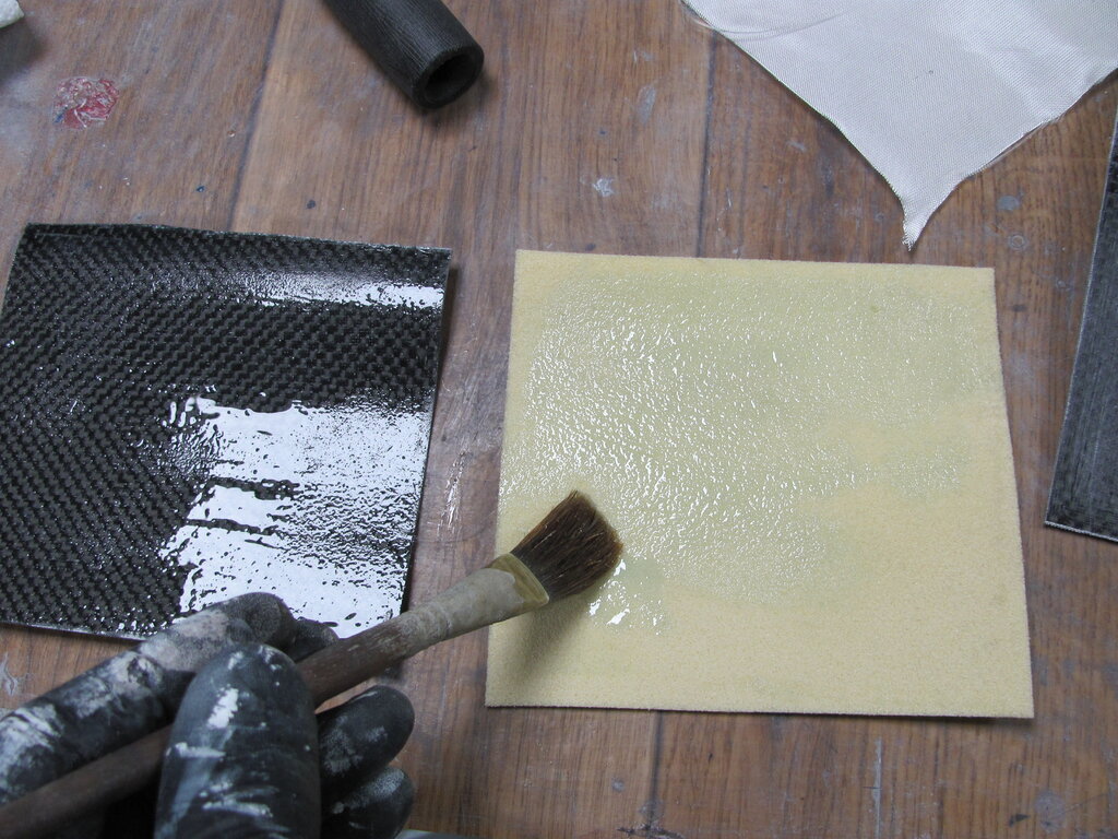

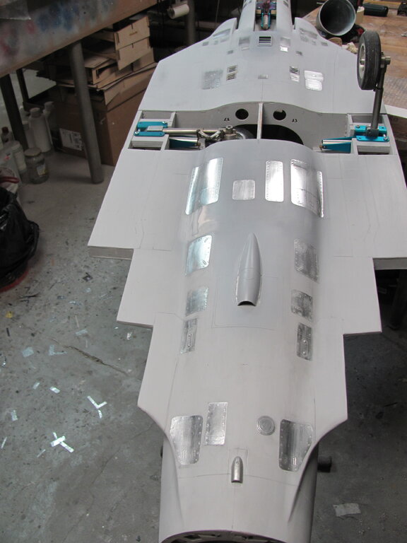

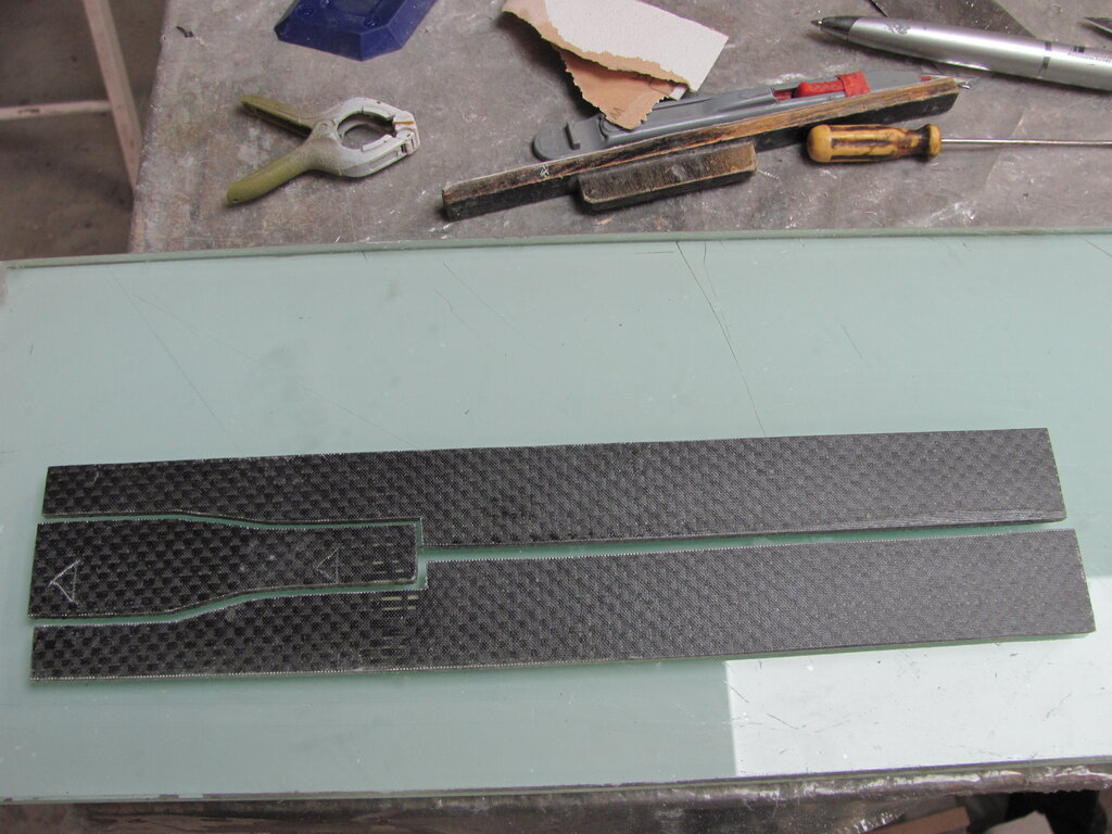

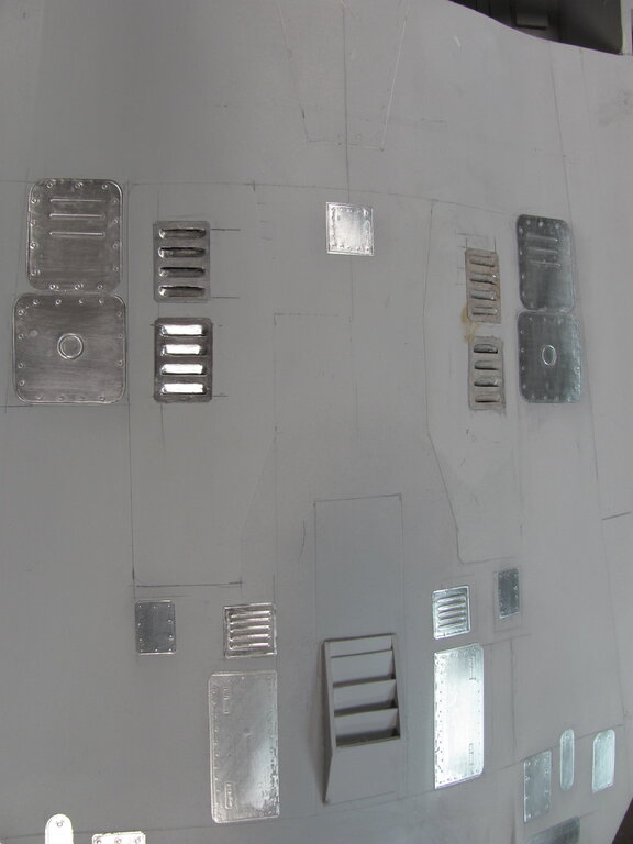

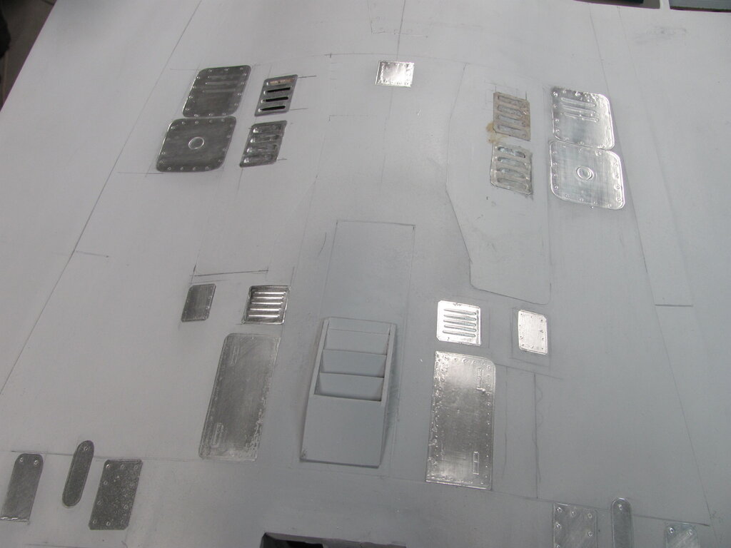

Ta odpowiedź cieszy się zainteresowaniem. Lucjan Opublikowano 15 Marca 2022 Autor Ta odpowiedź cieszy się zainteresowaniem. Opublikowano 15 Marca 2022 Dolna powierzchnia kadłuba gotowa. 8
kesto Opublikowano 16 Marca 2022 Opublikowano 16 Marca 2022 Lucjan, przyklejasz te blaszki na jakiś konkretny klej? To żywica, czy jednoskładnikowy np. UHU-POR? Może to nie blaszka tylko folia samoprzylepna?
Lucjan Opublikowano 16 Marca 2022 Autor Opublikowano 16 Marca 2022 Godzinę temu, kesto napisał: Lucjan, przyklejasz te blaszki na jakiś konkretny klej? To żywica, czy jednoskładnikowy np. UHU-POR? Może to nie blaszka tylko folia samoprzylepna? Krzysku ! Używam folii aluminiowej o grubości 0,1 m.m. ,a do klejenia stosuję klej "żywy" czyli taki jaki jest na foliach samoprzylepnych . Elementy wycinam , smaruję klejem i po wyschnięciu kleju przyklejam na modelu.

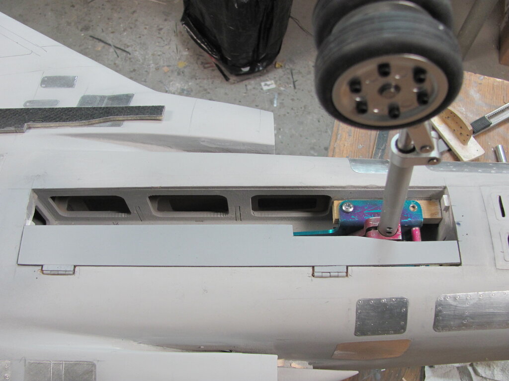

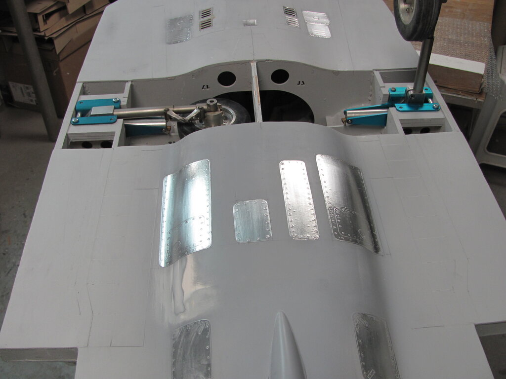

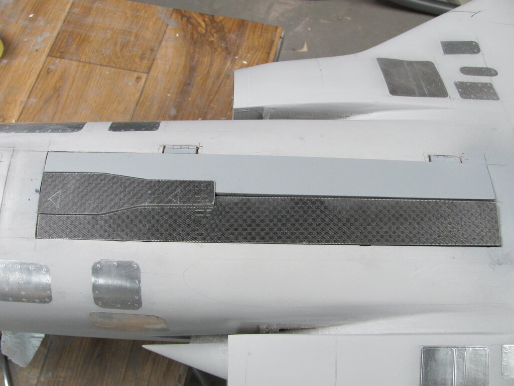

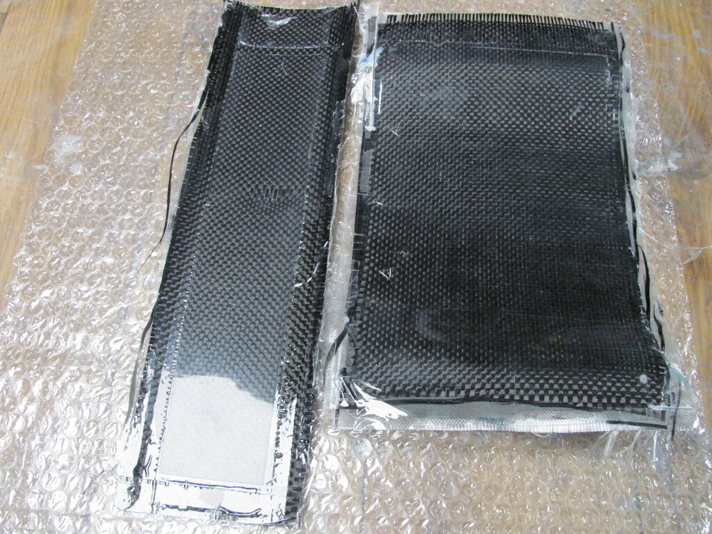

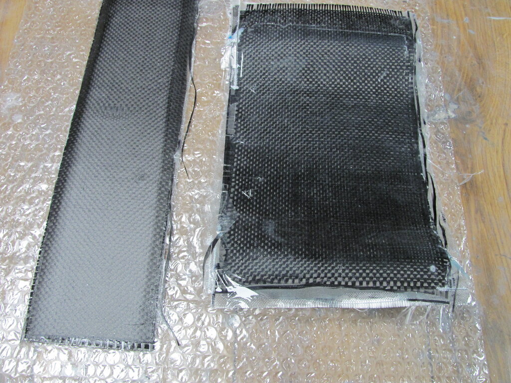

Ta odpowiedź cieszy się zainteresowaniem. Lucjan Opublikowano 18 Marca 2022 Autor Ta odpowiedź cieszy się zainteresowaniem. Opublikowano 18 Marca 2022 Ciąg dalszy prac przy osłonach podwozia. 7

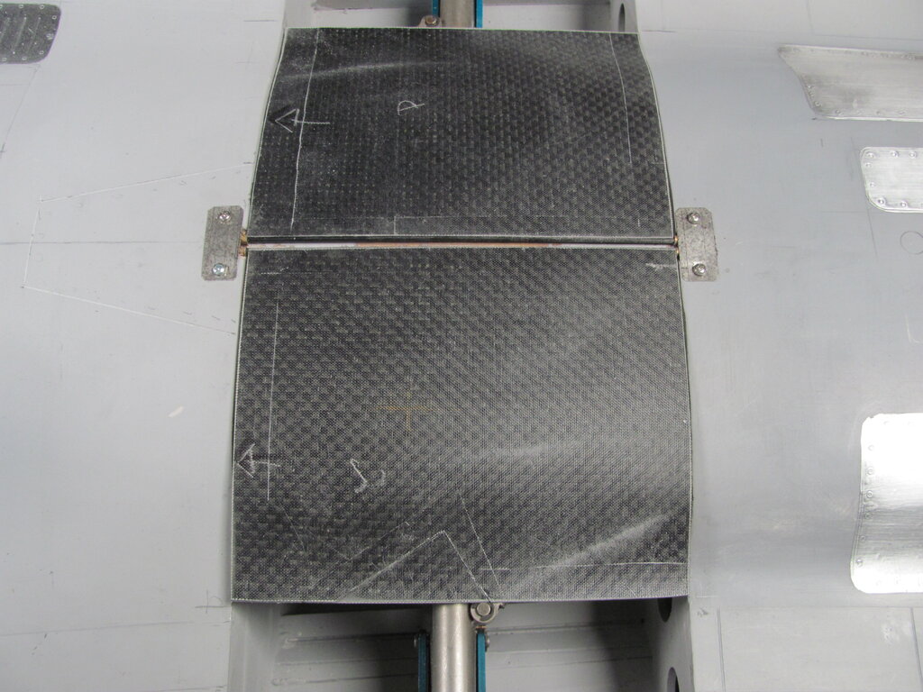

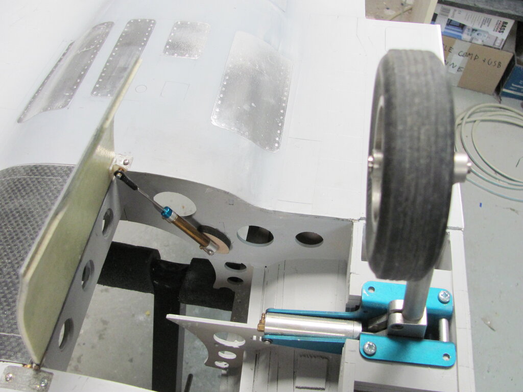

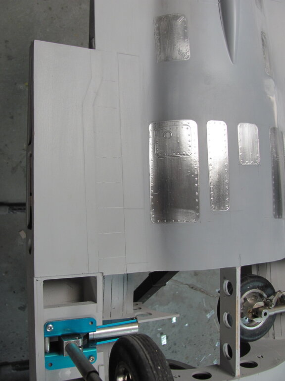

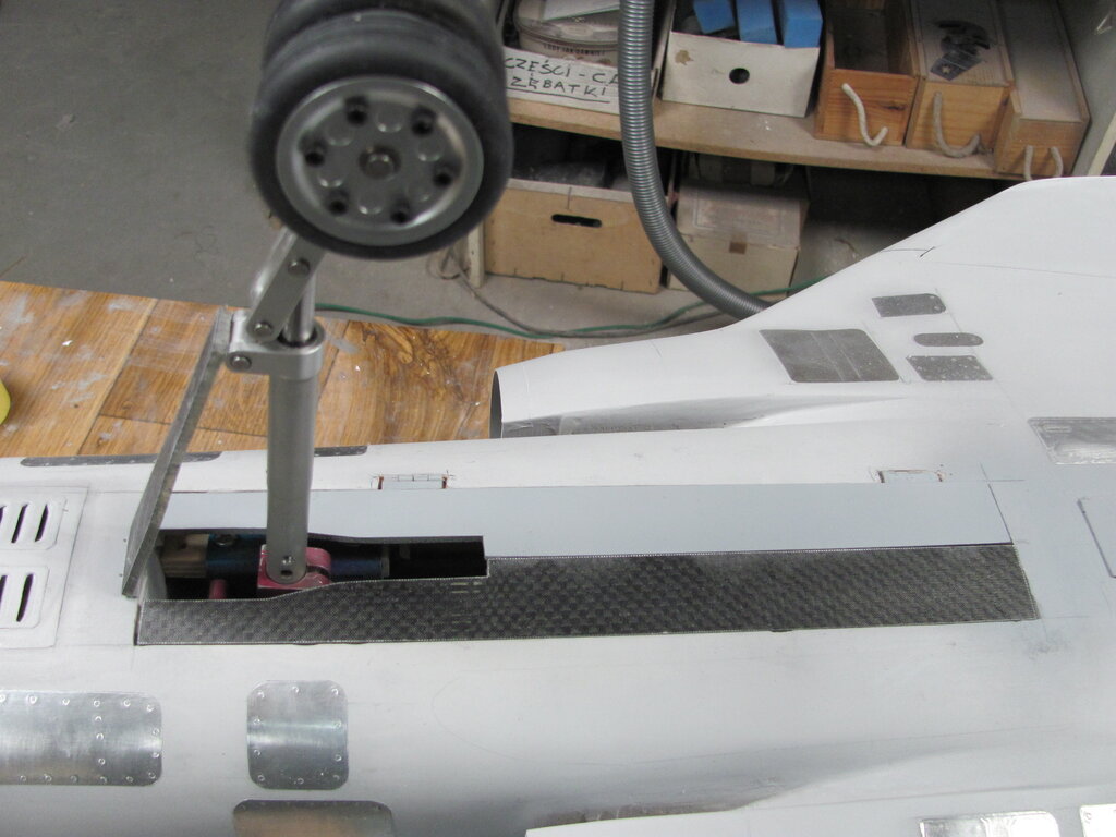

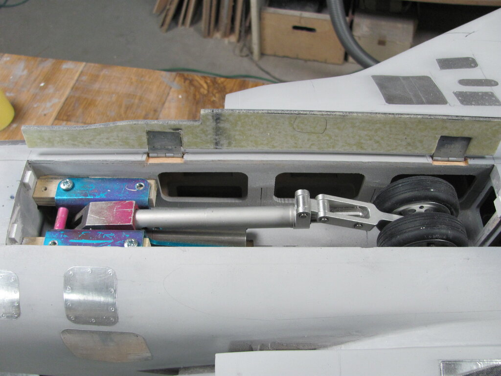

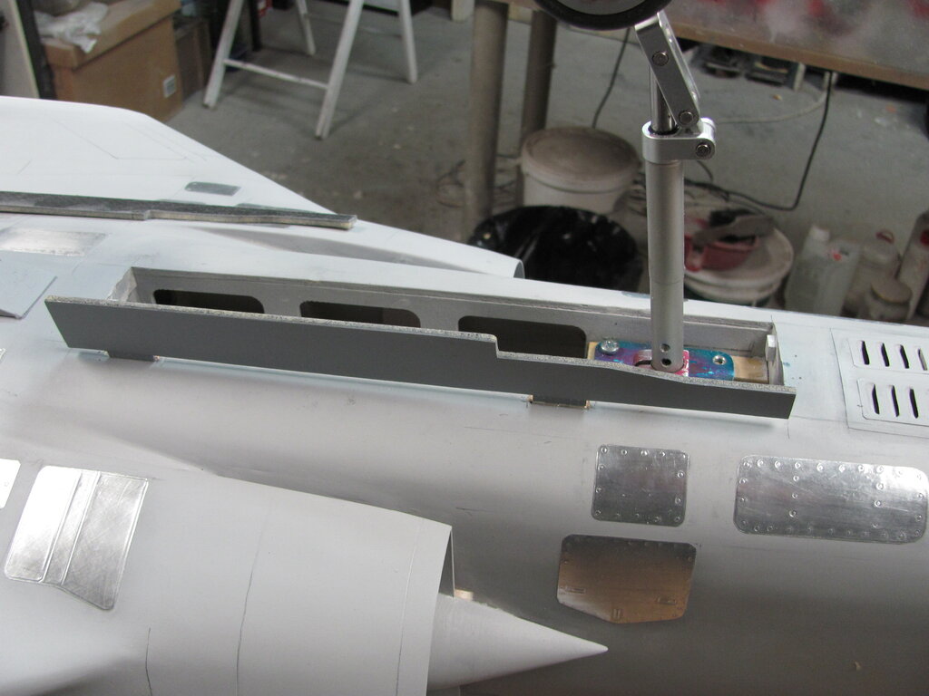

Ta odpowiedź cieszy się zainteresowaniem. Lucjan Opublikowano 21 Marca 2022 Autor Ta odpowiedź cieszy się zainteresowaniem. Opublikowano 21 Marca 2022 Montaż osłon podwozia czas zacząć. 9 1

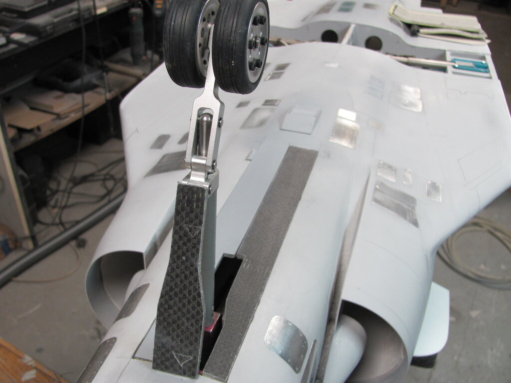

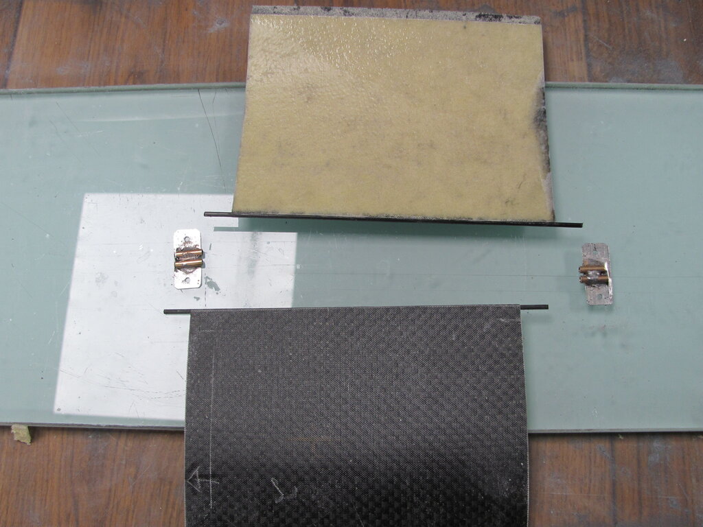

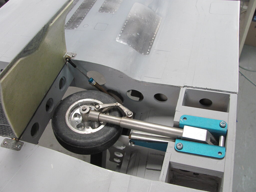

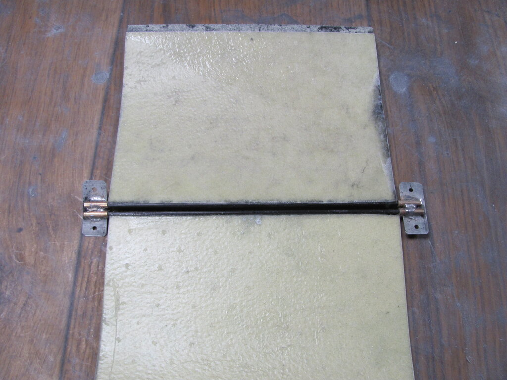

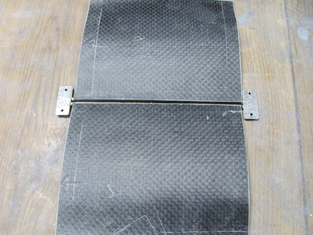

Ta odpowiedź cieszy się zainteresowaniem. Lucjan Opublikowano 24 Marca 2022 Autor Ta odpowiedź cieszy się zainteresowaniem. Opublikowano 24 Marca 2022 Do klap podwozia głównego musiałem wykonać specjalne zawiasy . 10 1
