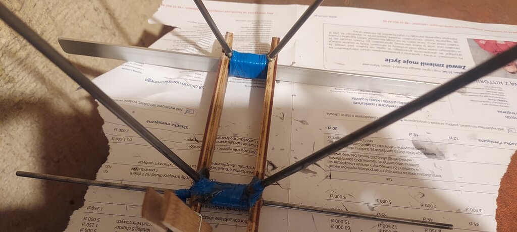

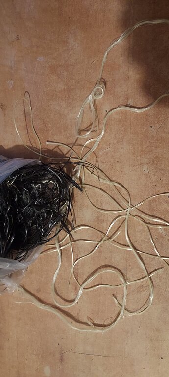

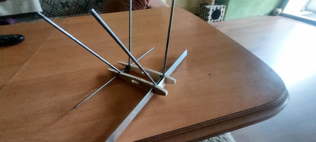

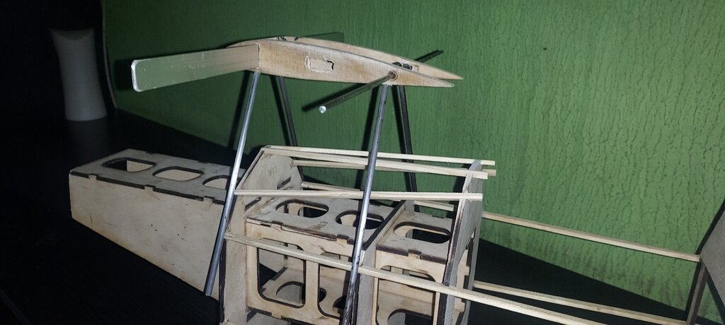

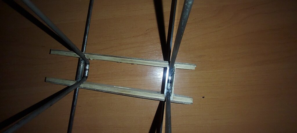

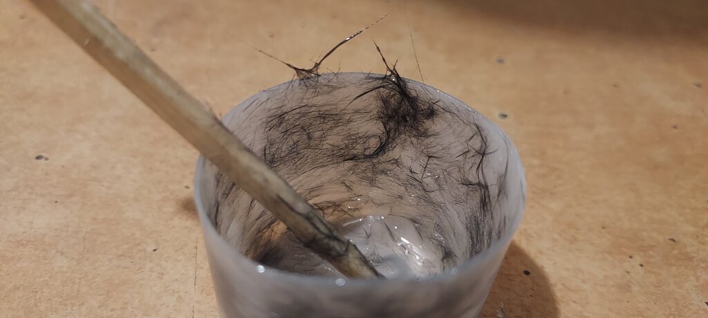

Dzisiaj mały progresik.Baldachim narazie połapany na CA. Teraz żywica rowing węglowy ,kewlarowy i dratwa w ruch,co by osobno kadłub  nie poleciał ?.Zamysł jest taki ze baldachim będzie do kadłuba mocowany na śruby co by mozna skorygować kąt natarcia wrazie czego,ale o tym będzie poźniej.
  • Lubię to 4

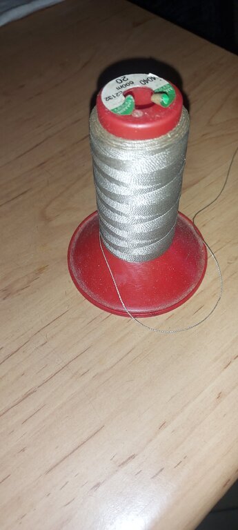

Miałem kiedyś nici - do szycia skór. Elastyczne , wytrzymałe, cieńsze od dratwy,  kupione w pasmanterii. Kilka zwoi i  praktycznie nie do rozerwania w modelu.
Ja robię taką papke z żywicy i siekanego rowingu węglowego z dodatkiem mikrobalonu aby nie płynelo.Tą miksturą wypełniam wszystkie przestrzenie ktore muszę połaczyć,a następnie nitką kewlarową wyprutą z tkaniny owijam to wszystko.Zabezpieczam taśmą izolacyjną do wyschnięcia czy jak kto woli do zsieciowania żywicy.Potem taśmę zdejmuję i oszlifowuję delikatnie abu nadać estetykę.Ja wiem ze tego i tak nie będzie widać ale dla mnie abym spokojnie spał.
Coś takiego?To jest nić do szycia kierownic samochodowych.
