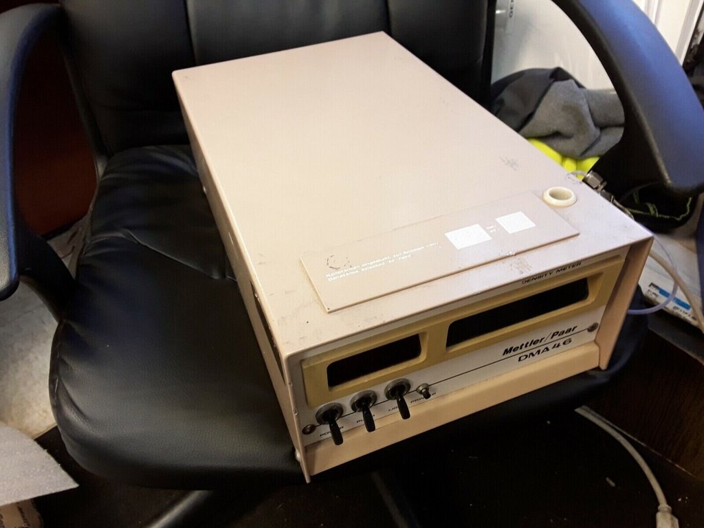

Koledzy z Niemiec  zakupili urządzenie do sprawdzania paliwa (na zdjęciu) i ono będzie na każdych naszych zawodach NAVIGA.
Zostały zrobione testy różnych paliw  min mojego i wiem, że urządzenie jest skuteczne.
. Niezależnie jak pisałem wcześniej IMBRA już robi testy z pływakami podobnymi do tych, które ma EFRA. Pływaki są już przetestowane, teraz szukają odpowiednich pojemniczków.
Jak tylko testery będą dostępne to SEKCJA na pewno zakupi. Każdy zawodnik będzie mógł sobie zakupić taki tester i nie będzie kłotni o skład, bo wszyscy będą mieli to samo. I po stronie zawodnika będzie dbanie o skład paliwa.
