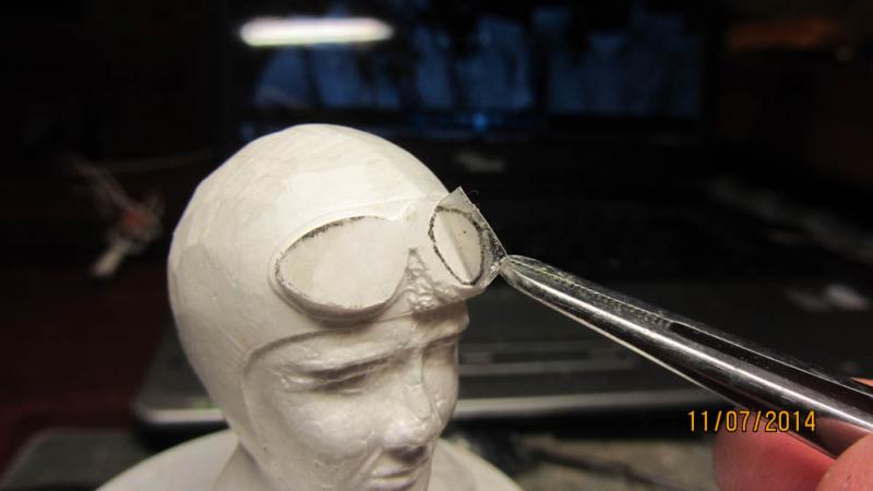

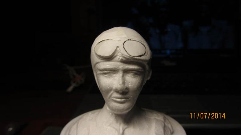

Lepszą metodę na gogle podpatrzyłem na stronie acesofiron.com. Robi się je tak, że w ramkę gogli (musiałbyś ją wymodelować z jakiejś masy modelarskiej czy modeliny) wpuszczasz przezroczysty klei epoksydowy. Już zupełnie na koniec, po pomalowaniu figurki. Klej po zaschnięciu tworzy masę, przez którą widać czapkę, ale jakoś inaczej. Właściwie wygląda ten klej jak szkło gogli...
Dzięki, Paweł.
Sposób jest mi znany, z zastosowaniem lakieru bezbarwnego (jest lżejszy i bardziej przejrzysty). Chociaż ja myślałem o przyciemnianej wersji szkieł, wtedy przezroczystość mógłbym sobie darować. Druga opcja to szkiełka z plexi. Wszystko da się jeszcze zrobić.

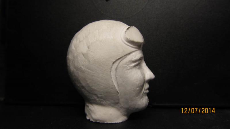

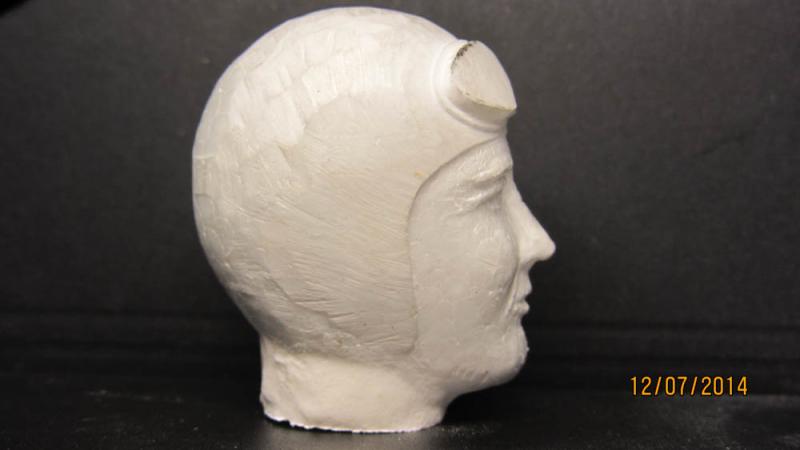

Pogrubiona szyja i korekta noska oraz wykroju pilotki na skroniach

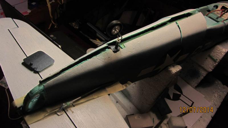

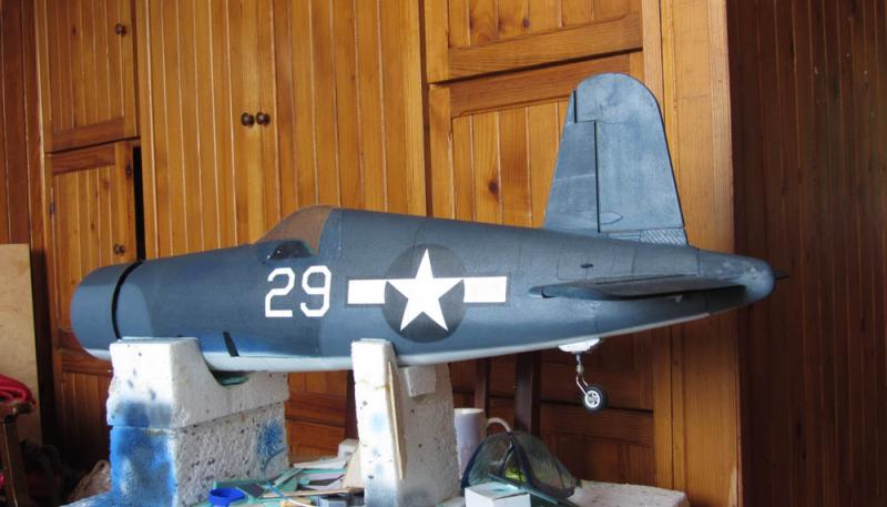

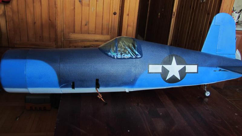

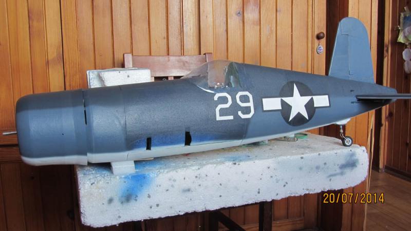

I nie wytrzymałem - jednak odchudzam temu Corsairu tyłek. Czyli zmieniam obrys kadłuba z tyłu. Na razie otworzyłem poszycie. Poszło dobrze. Udało się go nie zniszczyć, zwłaszcza, że jest już po malowaniu. Jednak po operacji i tak czeka mnie korekta linii przejścia kolorów, którą trzeba będzie podnieść.
Przerwa do wieczora. Ukłon w stronę Żony i wyjazd na działkę. :P

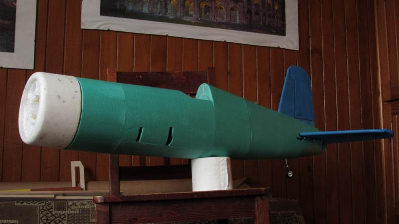

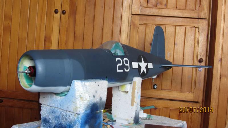

Przerobiłem wreszcie ogon. Wiązało się to z korektami kamuflażu.
Ogólnie z przeróbki jestem b. zadowolony. Zresztą oceńcie sami.
Tak było:
Tak jest:
Na poniższym zdjęciu widać na kadłubie refleks światła na załamaniu kadłuba, na poziomie, od którego zacząłem korygować kształt. W rzeczywistości to załamanie jest płynne i dość łagodne.
Końcówka doklejana ze styropianu i nie była to najlepsza decyzja, bo po malowaniu, mimo szpachli, wygląda nieciekawie. Jak mnie najdzie to zrobię nową, ładniejszą. Na razie zostawiam.

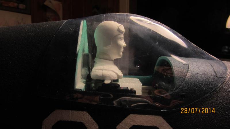

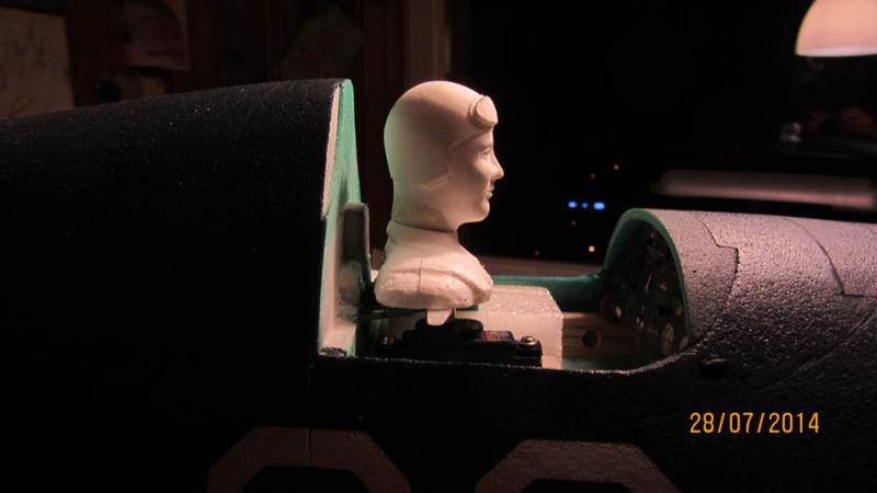

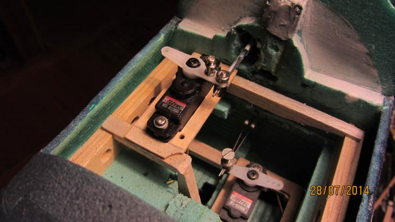

Obraziłem się na opalanie opalarką, na formowanie próżniowe, w cholerę rzuciłem robienie owiewki, więc robię kokpit.
Zmieniłem usytuowanie serwa tak, że teraz jest niemal w całości schowane pod pilotem i jest więcej miejsca na detalowanie kokpitu.
Dorobię mu prawą rączkę, wyciągniętą w kierunku drążka sterowego. Mam nadzieję w ten sposób zupełnie schować serwo od SK.
Poza tym, Jimmy może teraz siedzieć wyżej i bardziej z tyłu i wreszcie to jakoś wygląda.
Było tak
Jest tak
A tu Jimmy

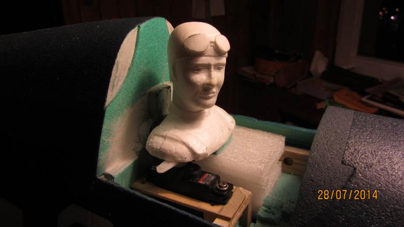

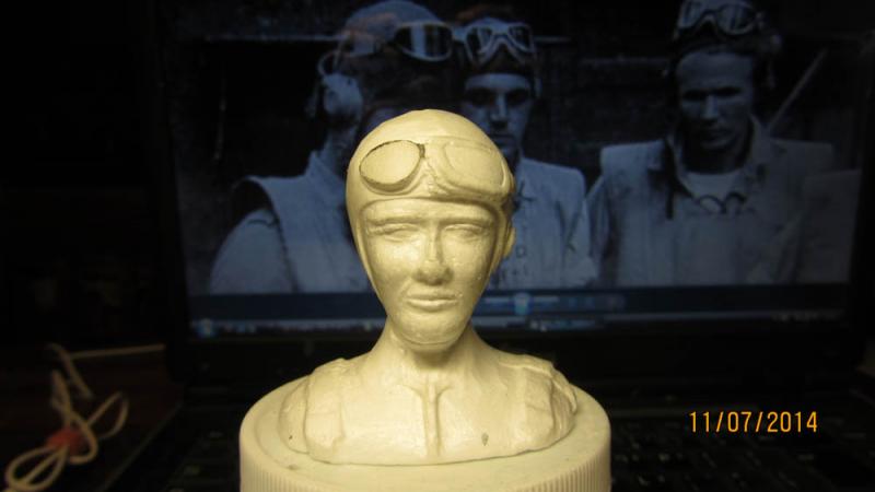

Prawie skończyłem lifting twarzy. Zostały jeszcze drobne korekty (pogrubienie warg, wstawienie zębów :D ), bo dopiero na zdjęciach widać, co nie gra.
Było
Jest
Jak zwykle, szału nie ma, ale w porównaniu z tym co było, jest chyba nieźle, choć tu na zdjęciach  Jimmy wygląda przygłupawo. Ale jak dostanie chłopak zęby i silikon w wargi...

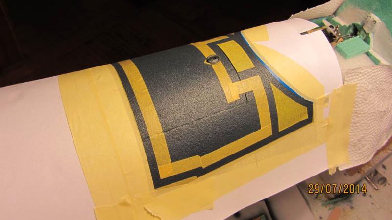

Skrzydło skończone. Biorę się za kadłub. Mam nadzieję, że pójdzie szybciej.
Najpierw najgorsze, czyli pomiary. Na zdjęciu akurat pokrywy luków uzbrojenia.
Potem już jakoś idzie.
eeee... Bartek.... Lipa. Liczyłem, że lepiej się sprawisz. Że wytniesz te linie jakimś cienkim dremelkiem, wpuścisz w szpary trochę ciemnej farby, nity porobisz z łebków szpilek, a Ty? Idziesz na łatwiznę, chłopie... Tak nie można :P
