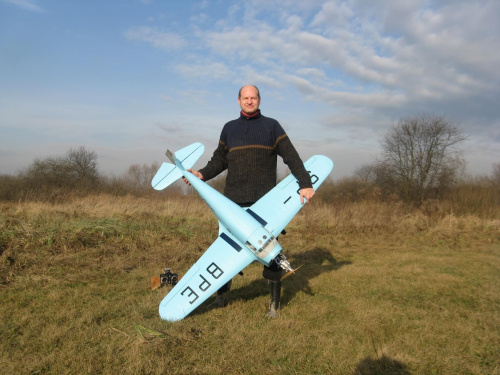

Dzięki Sławek za wsparcie techniczne dziś na lotnisku i zdjęcia.
Moja kamerka na czapce zawiodła przy oblocie ale udało mi się nagrać drugi lot - coś z tego zmontuję.
Na gorąco mogę tylko powiedzieć tyle, że oblot był bajecznie prosty. Model nie wymagał specjalnego trymowania czy korekty wyważenia. Rozpędził się, oderwał od trawy i poleciał :D
To że w takich chwilach trzęsą się nogi a lodowate ręce prawie nie dotykają drążków to wie każdy kto pierwszym startem modelu, sprawdza własną pracę.
Oblot zawsze jest stresujący. Budowa modelu z planów już wcześniej sprawdzonych to jednak co innego niż w sytuacji gdy najpierw plan tworzy się samemu i buduje się model na podstawie rysunków oryginału. Miałem sporo niepokojących myśli czy tak zbudowany model okaże się sukcesem.
Dzisiejsze dwa loty pokazują jednak że wszystko jest OK, model jest bardzo przewidywalny w powietrzu i łatwy w pilotażu. Mam wrażenie, że takie duże modele łatwiej oblatać nie te mniejsze które budowałem kilka lat temu.
Korekty wymaga jeszcze wypuszczanie klap które muszę zmiksować z SW aby nie ciągło go w górę ale to kwestia kilku lotów i sprawdzenia odpowiednich wychyleń.
Dziś czuję się spełniony jako projektujący-budujący-latający modelarz a wątek o RWD-21 również się dopełnił.
