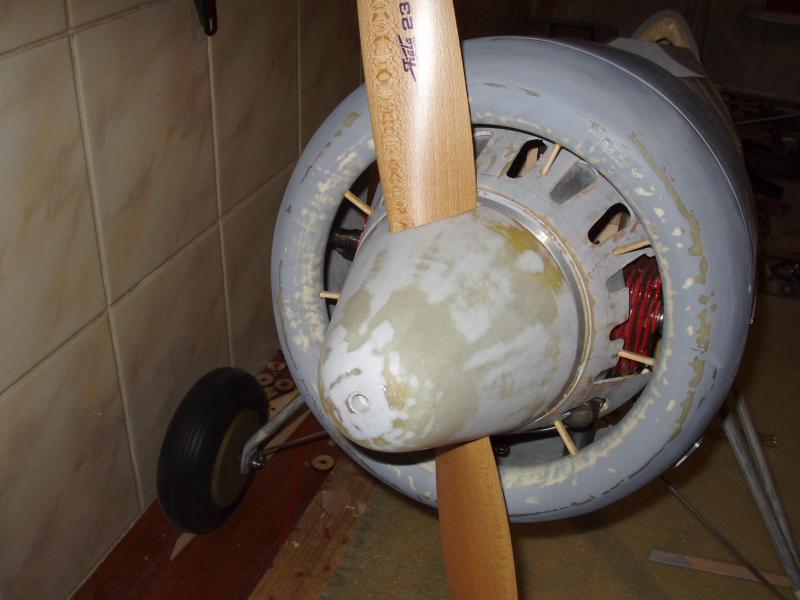

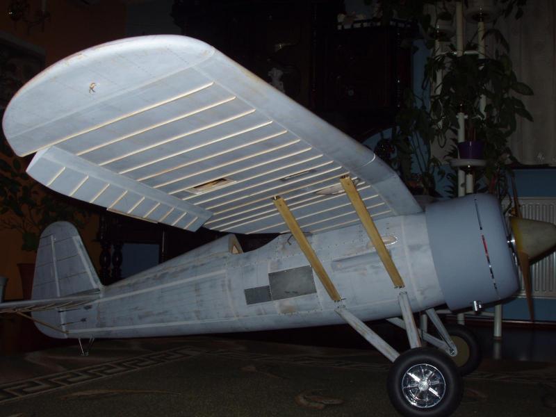

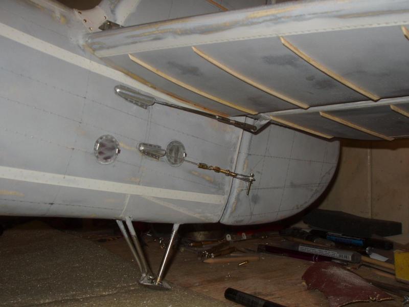

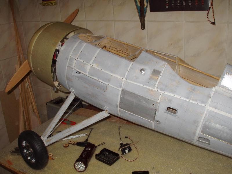

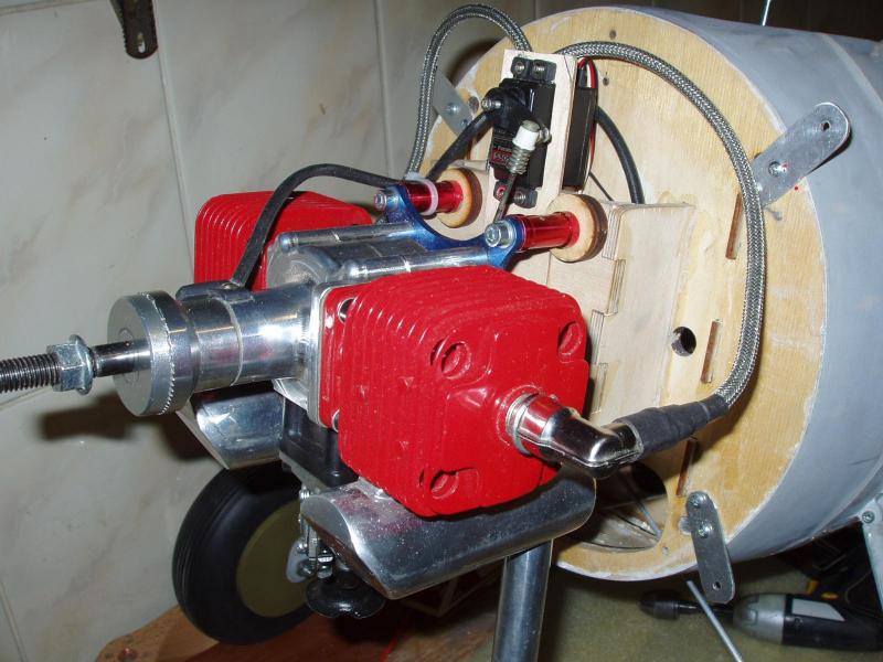

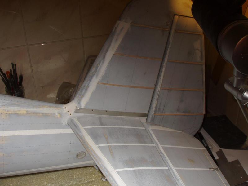

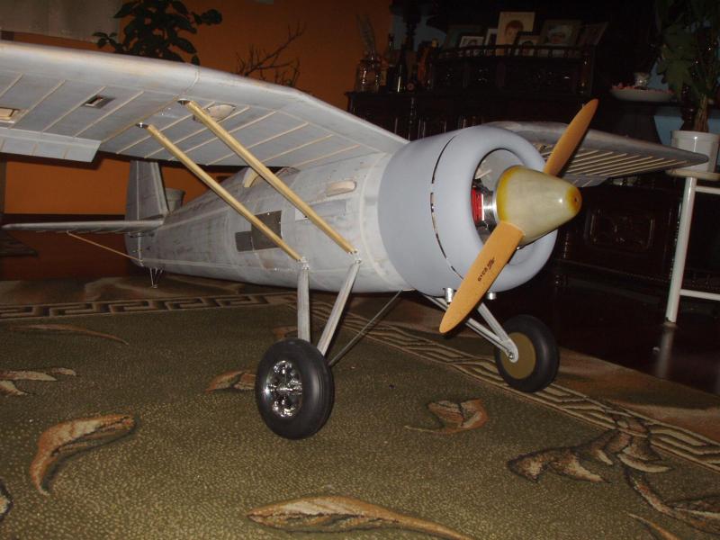

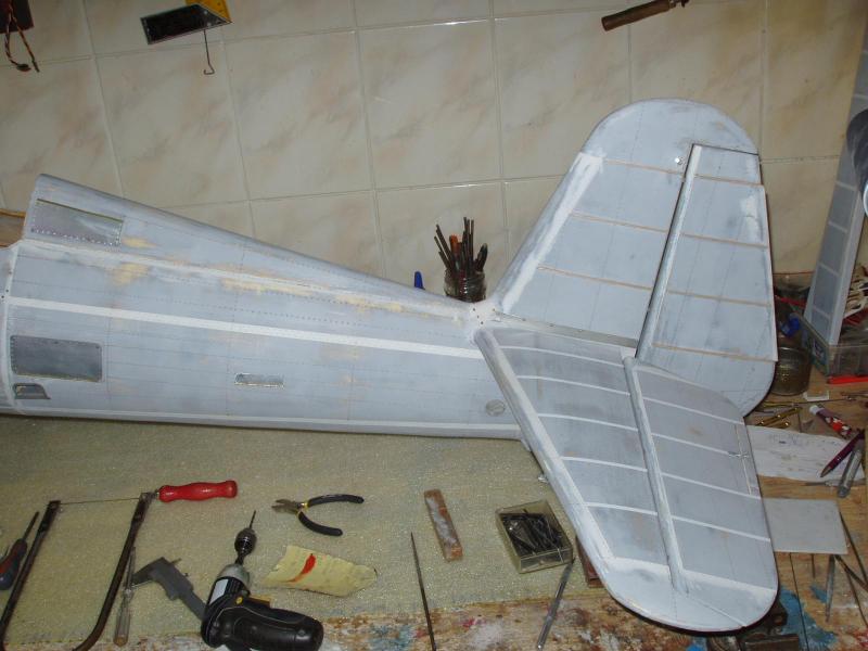

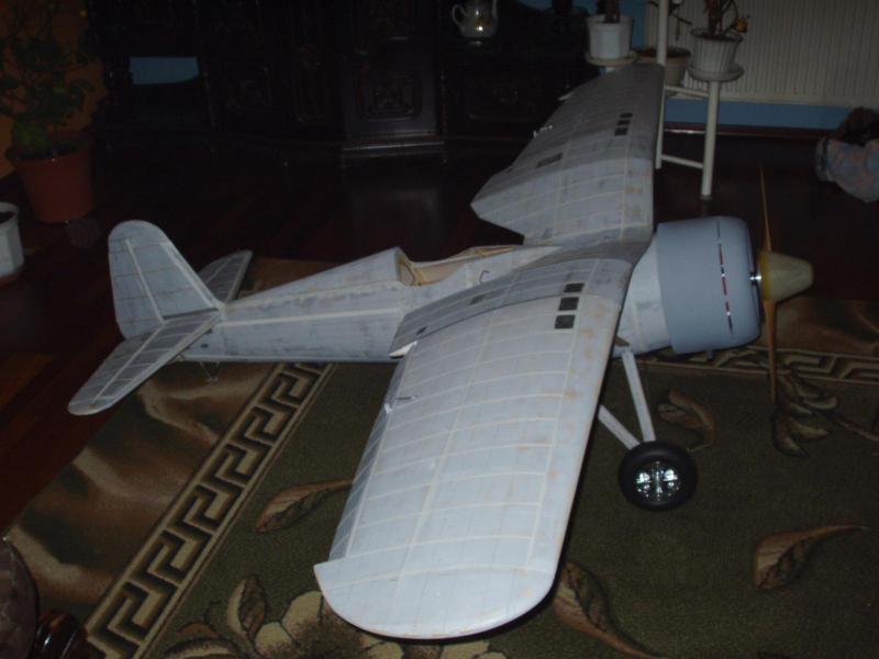

Statecznik poziomy i pionowy już jest na swoim miejscu , podwozie zamontowane , napędy też zrobione i osłonki napędów.

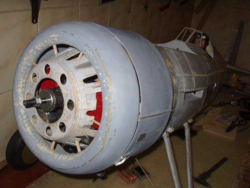

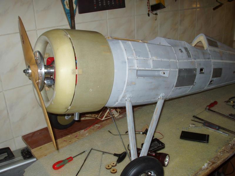

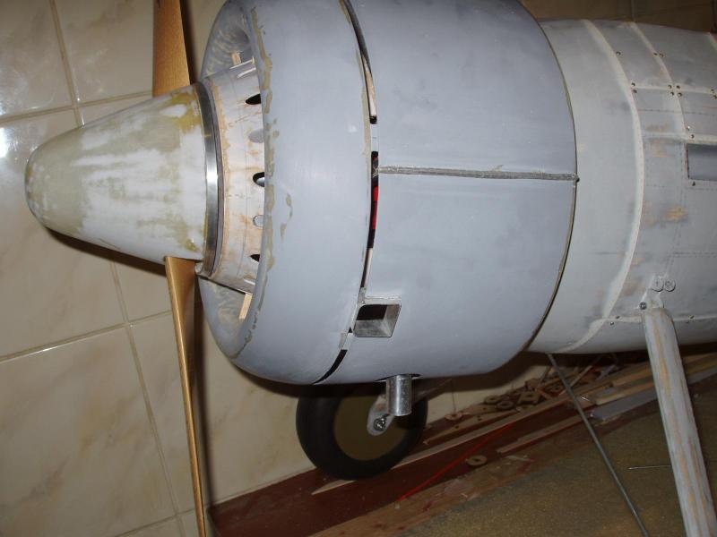

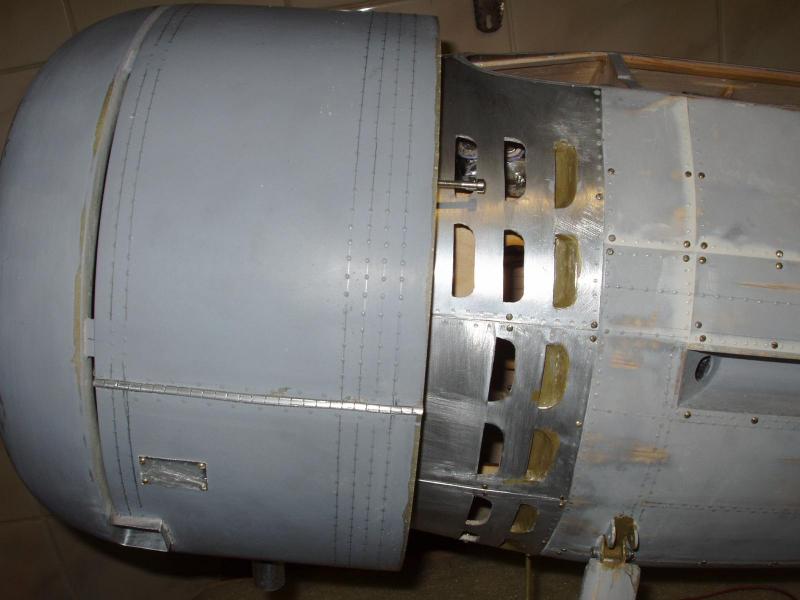

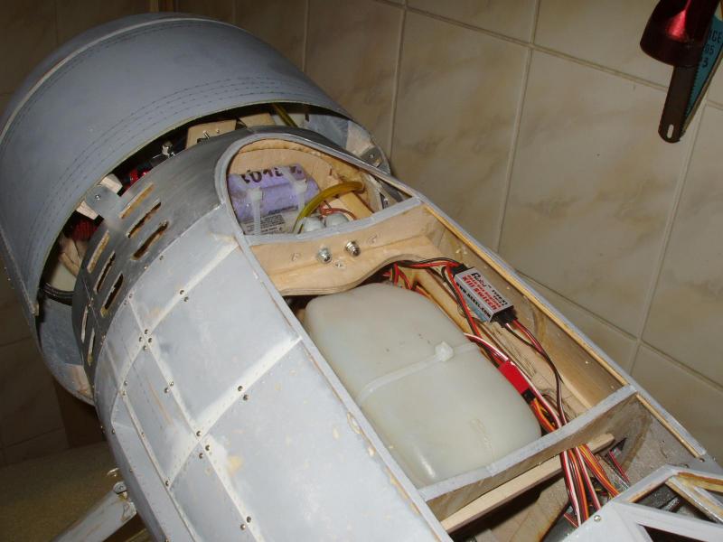

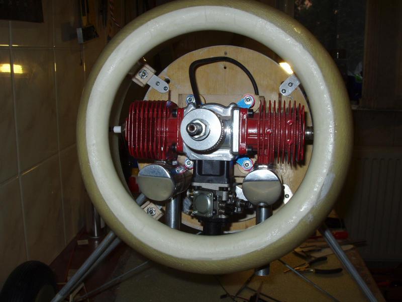

Nie podobała mi się osłona silnika , odciąłem kolektor wydechowy i od środka wypełniłem twardym styropianem , na styropian dałem włókno szklane na żywice teraz kolektor ma lepszy wygląd , silnik też jest na swoim miejscu i serwomechanizm gazu.
jak zawsze kilka zdjęć do oglądania.
Henryk kawał dobrej roboty, a maska silnika oryginalna to nie wiadomo do czego może do  SU-26 ;)
Piękna robota i ogromna wartość edukacyjna wątku. Panie Henryku widzę, że dokleił Pan imitację kolektora wydechowego. W jakiej technologii to jest zrobione?

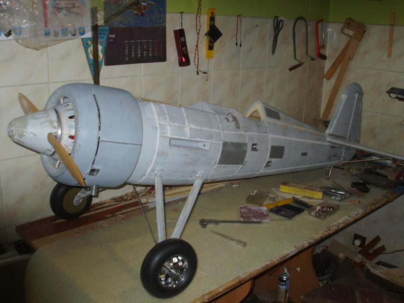

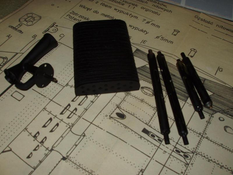

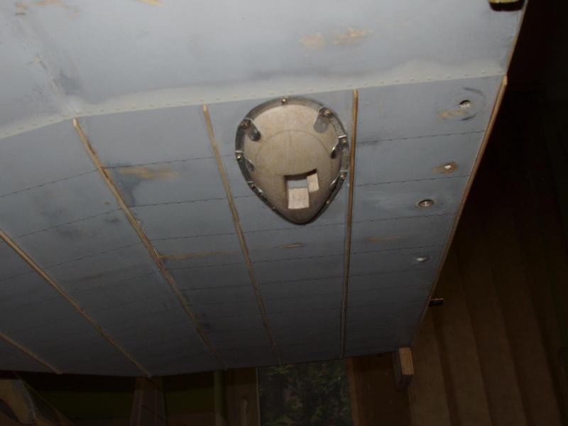

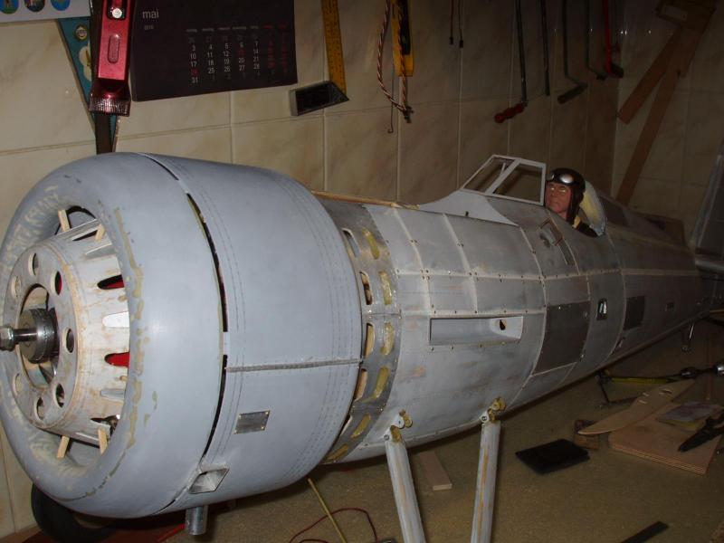

Pomalutku budowa modelu przybliża się końca , bardzo mało już pozostało do zrobienia , ale jeszcze wymyśliłem bomby i na dodatek zrzucane w locie i wybuchowe.

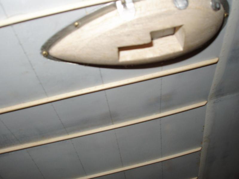

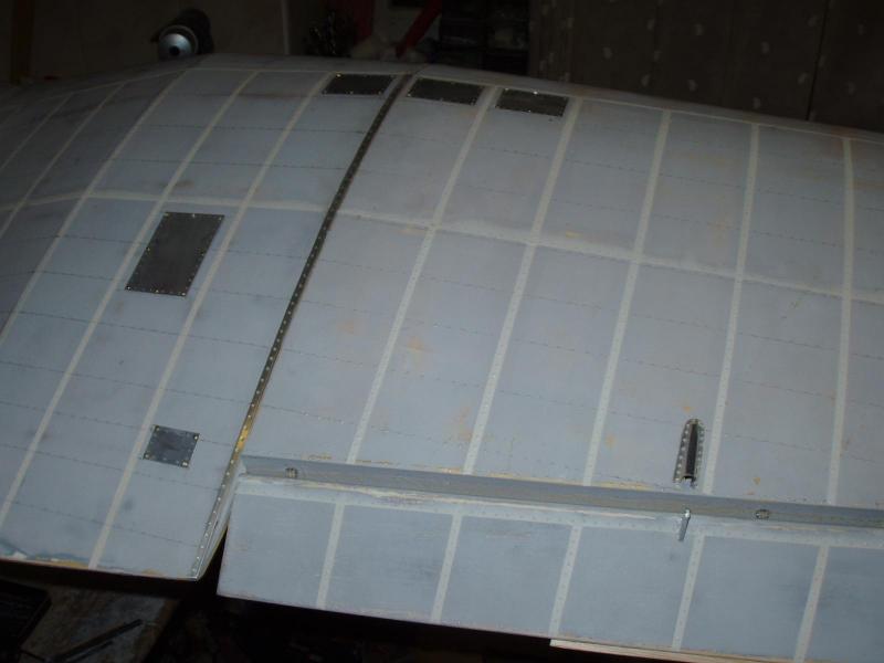

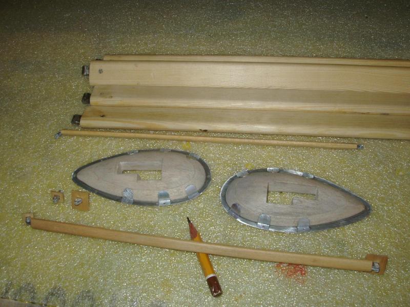

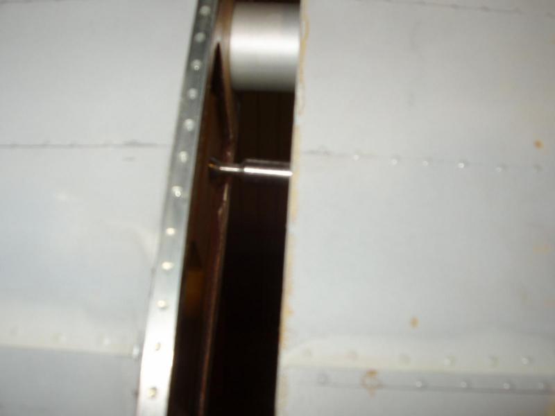

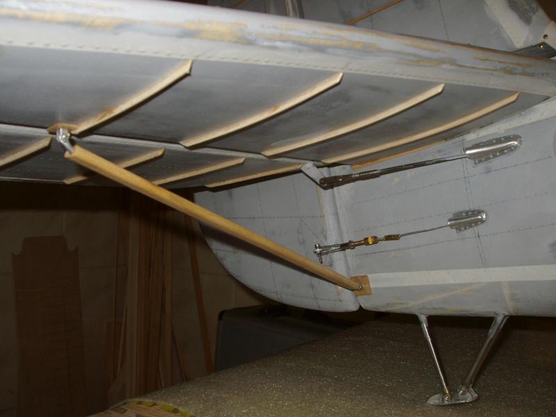

Teraz jeszcze co po tak długim czasie zrobiłem : rurkę pitota , chłodnice oleju , karabiny , zastrzały płatów i statecznika poziomego , wyrzutnik łusek i mocowanie końcówek płatów , do tego celu użyłem patentu stolarskiego do montażu mebli , który bardzo dobrze trzyma i mocno dociąga płaty no i jeszcze dokończyłem osłonę silnika.
Mariusz zamawiaj orkiestrę dętą , ale jeszcze zamów księdza , grabarza no i pasowało by zrobić jakąś stypę , aby zwłoki modelu z godnością pochować.

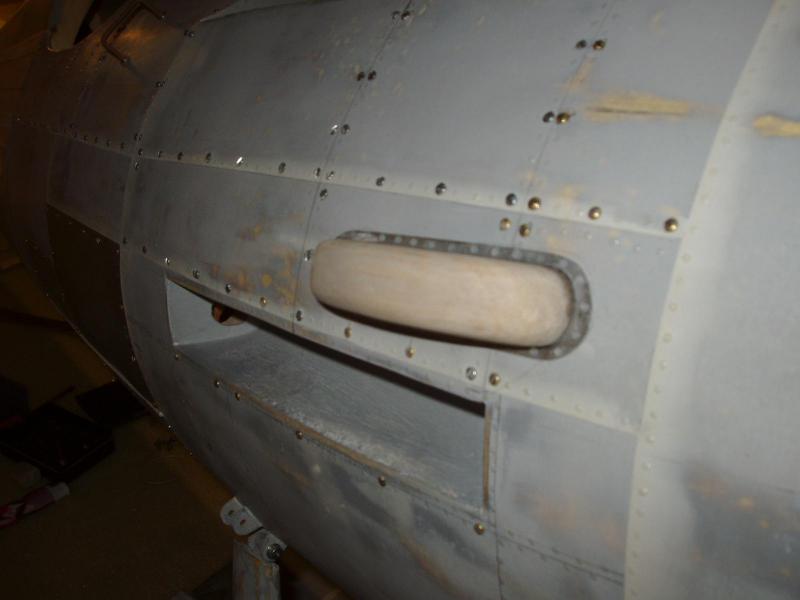

Panie Henryku jak zrobić taki kolektor o profilu zamkniętym? Chciałbym coś takiego dorobić w mojej wersji dwumetrowej tylko nie mam pomysłu jak się za to zabrać. Będę wdzięczny za podpowiedź mistrza ;)
Piotrze opisywałem już wcześniej jak zrobiłem ten kolektor wydechowy , kolektor odciąłem z pozostałej części obudowy silnika , potem ze styroduru wyciąłem kółko dopasowane do kolektora , wkleiłem to na żywicę 10 minutową i obrobiłem do kształtu kolektora jak widać na zdjęciu.
Lakier rozpuszcza styrodur aby zapobiec topieniu styroduru , położyłem jedną warstwę włókna szklanego przy użycie epidianu 53.

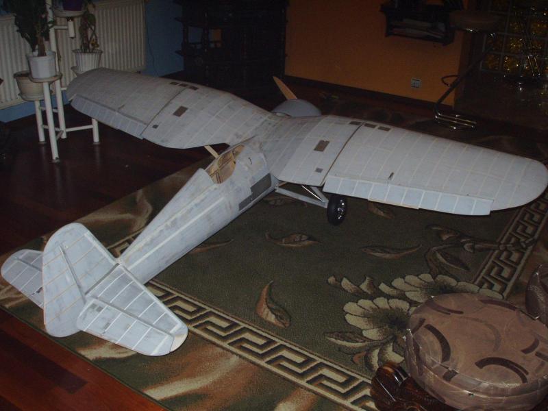

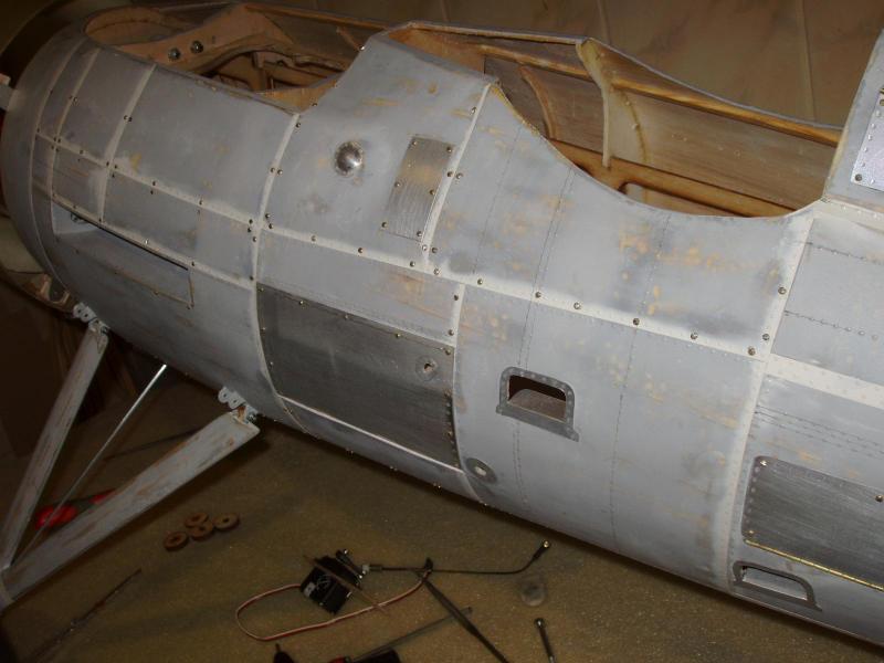

Budowa modelu dobiegła do końca , teraz będę czekał na lepszą pogodę na malowanie modelu , gdyż będę go malował w garażu przy otwartej bramie , więc musi być troszkę cieplej.
