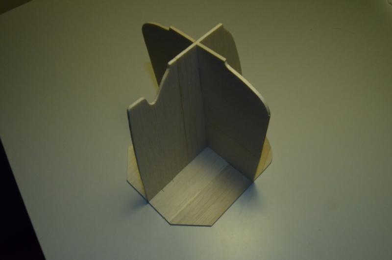

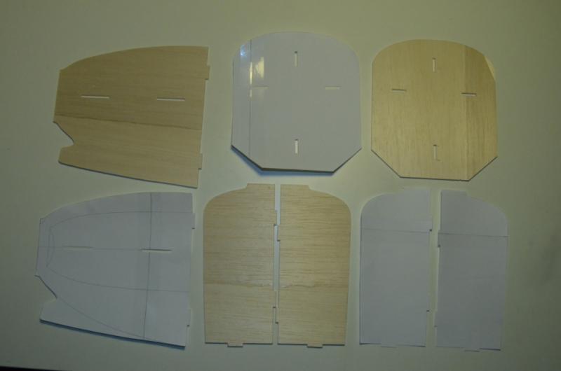

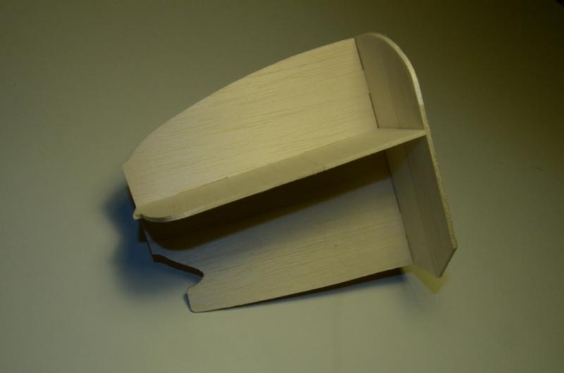

Przygotowałem sobie szablony, wyciąłem z balsy 2,5mm i wstępnie przymierzyłem.
Wolne przestrzenie będą wypełniane styropianem XPS, a potem szlifowanie.
Jako, że kształt oryginału jest dosyć skomplikowany, czeka mnie raczej rzeźba i radosna twórczość
Zobaczymy zresztą.

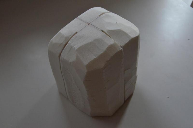

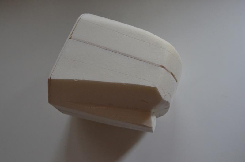

Wkleiłem jedynie styropian pomiędzy wręgi i całość czeka na szlifowanie, ale składam się do tego bardzo wolno...

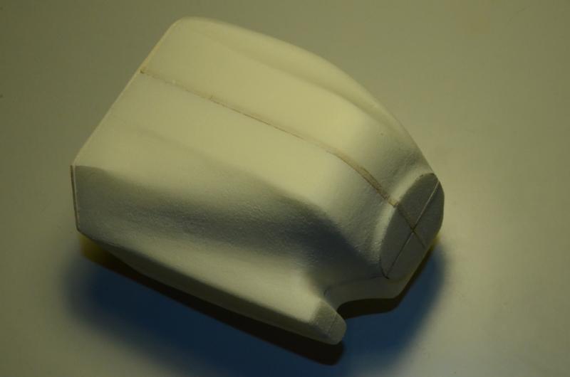

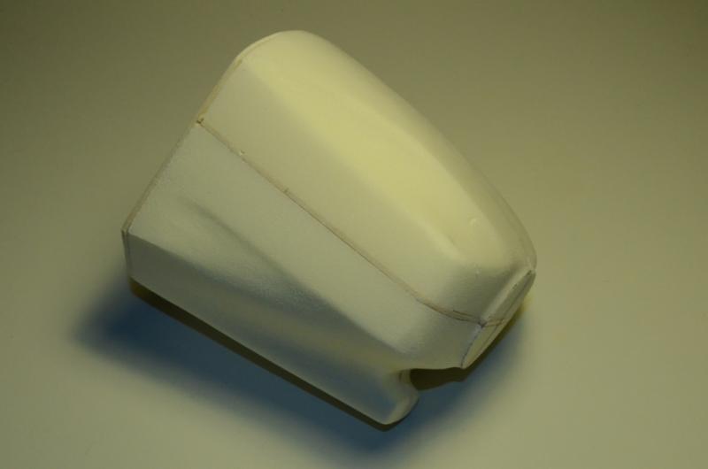

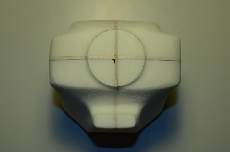

Dziś wieje, więc latania nie było, tak więc mały kroczek w przód w kwestii owiewki.
Na razie zgrubne szlifowanie.
Z racji, że przewidziane jest kilka powierzchni wklęsłych - będzie z tym trochę zabawy ...
Mały kroczek dalej.
Maska jest tylko trochę podobna do oryginału, ale nie identyczna.
