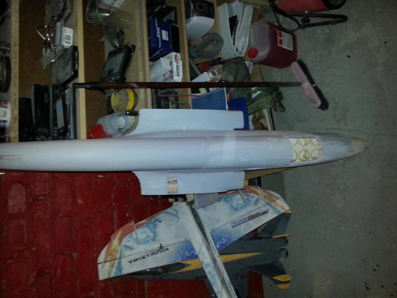

Tomek Opublikowano 6 Marca 2015 Autor Opublikowano 6 Marca 2015 No i do brnąłem do takiego etapu , że dalej bez turbiny nic już nie zrobię. A turbiny nie mam i na razie nie będę miał , aż do połowy kwietnia mniej więcej. Oprócz turbiny zostało zainstalować 4 serwa i okleić resztę Szkoda , bo nabrałem ochotę na szybki oblot. To co na zdjęciach widać waży równo 990gram.
rapier Opublikowano 6 Marca 2015 Opublikowano 6 Marca 2015 Bez wymówek proszę. Cala kabina do zrobienia, fotel, kokpit. Wyslane z Note3 przy użyciu Tapatalk
Tomek Opublikowano 6 Marca 2015 Autor Opublikowano 6 Marca 2015 Jakieś okokpitowanie planowałem po oblocie zrobić. Teraz biorę się za Łosia, a może wpadnie wcześniej jakaś kasa to się turbinę wcześniej zamówi

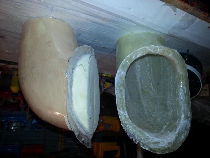

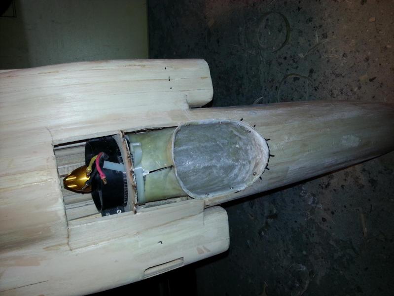

pietka Opublikowano 14 Marca 2015 Opublikowano 14 Marca 2015 Moja iskierka już ma nowy wlot powietrza i jest pokryta podkładem wypełniającym, jeszczcze tylko szlifowanie, szlifowanie..... jak ja to kocham. V Silnik wymieniony na 1400 kv i od razu cug wyższy o 50% , na razie jest 1600 gr mierzone metoda wiszącego na wadze kadłuba i z baterią rozłądowaną do połowy, ostre kanty na wlocie do turbinki wyrównane i wygładzone niewielką ilością plasteliny. Poza tym paczka z Chin wciąż leży w Warszawie. Nijak sięzabrać za podwozie. Stery kierunku i wysokości, klapy i lotki już oklejone białym oracowerem. Zakupiona aluminiowa siatka na osłonienie wlotu powietrza, aale chyba zastosuję siatkę z osłony głosników samochodowych, nieco cięższa ale dużo sztywniejsza i ma wieksze oczka. Za godzinkę idę szlifować. Poza tym wzmocnienie statecznika pionowego i montaż poziomego ze sterem wysokości.

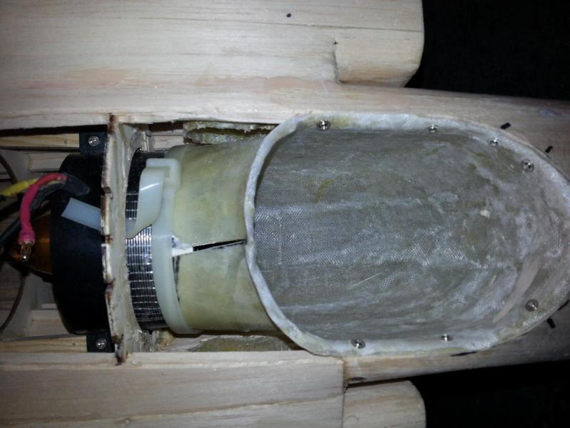

pietka Opublikowano 4 Kwietnia 2015 Opublikowano 4 Kwietnia 2015 Moja iskra niemal ukończona, choć trochę pracy jeszcze zostało. Po zważeniu wszystkich gratów wyszło 3560 gram do lotu. Trochę za mało cuga chyba będzie (1,8 kg) ale może metoda pomiaru błędna bo bez skrzydeł, na pełnym gazie kadłub niemal stoi na ciągu jakby chciał do góry się wyrwać. Właśnie dostałem 5 łopatkowy wirnik do turbinki, spróbuję wymienić za istniejący 8 łopatkowy, powinno się wkręcić na wyższe obroty, a co za tym dać parę gram cuga więcej . Koledzy EDFiarze twierdzą, że wystarczy stosunek wagi do ciągu ok 2:1 to może poleci jednak...... . Zobaczymy. Serwa i popychacze + większość kabli zainstalowana. Pozostaje pomalować, zamontować podwozie i zrobić kabinkę. Potem tylko w górę. Proszę Kolegów o pomoc, to jest podesłanie (jeśli ktoś ma i ma ochotę pomóc) wzoru malowania Biało Czerwonych Iskier. Posiadane przeze mnie foty są beznadziejne.
dukeroger Opublikowano 6 Kwietnia 2015 Opublikowano 6 Kwietnia 2015 stanowczo malo tego ciagu, jakosc tego wlotu jest wybacz dosadnosc slaba
pietka Opublikowano 6 Kwietnia 2015 Opublikowano 6 Kwietnia 2015 Wiem, że słaba. Na wcześniejszym zdjęciu jest pierwsza wersja. Musiałem się nauczyć jak to zrobić, nie miałem zupełnie pomysłu ani doświadczenia. Po prostu wziąłem materiały jakie miałem i coś zrobiłem na szybko. Drugi jest już dużo lżejszy i lepiej wykonany. Nie zwracam uwagi na to, żeby wyglądał jak z profesjonalnej formy a raczej aby był jak najbardziej funkcjonalny i możliwy do szybkiego demontażu i wymiany na inny. To w końcu pierwsza moja próba zbudowania edfa z balsy, a więc ten egzemplarz modelu jest bardziej do zbierania doświadczeń i wskazywania Tomkowi jak i co trzeba już poprawiać na etapie projektowania . Sądzę, że ciąg jest za niski z powodu za małej powierzchni wylotu strumienia powietrza, albo z niedoskonałości pomiaru. Również wirnik jest chyba niezbyt efektywny. Poza tym robiłem pomiar na częściowo wyładowanym aku i to też na pewno miało wpływ na niższą wartość pomiaru. Co do oceny czy cuga będzie za mało, to mam dużego F-18 ze styro krytego tkaniną i cug ma wartość dokładnie 50% wagi i lata . Nie jest demonem prędkości ale daje radę, także mam nadzieję, że Iskra też da radę, ale i tak będę jednak dalej walczył o powiększenie ciągu.

paulusr Opublikowano 6 Kwietnia 2015 Opublikowano 6 Kwietnia 2015 Turbinki z natury są ciężkie mają słabe silniki i krótko latają. Chyba żartujesz. Pozdrawiam chłopaki i kibicuję. Nie jakość wlotu jest słaba a jego idea...chociaż uważam, że model będzie latał - może nawet całkiem dobrze Wg mnie powinieneś właśnie zastosować rotorek o większej wydajności ciśnieniowej (tzw. wielołopatowy)
pietka Opublikowano 6 Kwietnia 2015 Opublikowano 6 Kwietnia 2015 Paweł, zgadzam się z tobą co do tej idei wlotu. Wybór takiego sposobu zassania był chyba jedynym, ciut chociaż sensownym. przy tej konstrukcji kadłuba nie ma szans żeby zrobić wloty z boku bez znacznego osłabienia konstrukcji czy wykorzystać te istniejące. One są po prostu za małe. Boję się co prawda efektu "przysysania" przy pełnym gazie ale cóż............. bracia Wright też uczyli się na błędach. . Chodzi mi po głowie jeszcze zrobienie wlotów zasysających powietrze nad centropłatem ale jakoś rozważam , rozważam i nijak nie leży mi zrobienie takich dziur na widoku. No cóż, czas pokaże co będzie. Pozdrawiam Piotrek P.S. Waga ponownie wykazała tyle samo.
robertus Opublikowano 7 Kwietnia 2015 Opublikowano 7 Kwietnia 2015 Że tak zapytam...latasz głównie w locie odwróconym? Bo jakoś wątpię aby przy normalnych lotach dodatkowe wloty nad skrzydłem były widoczne z ziemi, a chyba budujesz model latający a nie redukcję, która stoi na podstawce w gablocie. Ja jakbym cokolwiek robił to tak bym kombinował, aby w locie nie rzucało się w oczy a nie na ziemi z odległości 50cm, to nie redukcja.
pietka Opublikowano 7 Kwietnia 2015 Opublikowano 7 Kwietnia 2015 Robert, aluzju paniał. Wybór takiego sposobu umieszczenia wlotu to był kompromis pomiędzy samą konstrukcją modelu i koniecznością dużej ingerencji w nią, a moim poczuciem estetyki i przekonaniem, że model ogląda się głównie na ziemi, a lata się w powietrzu, nieprawdaż? co nie zmienia faktu, że wszystko jest jeszcze możliwe. Przeróbka na wloty na górze również, ale nie teraz. Chyba, że dodatkowo do tego co jest. Po prostu nie chciałbym aby stojąc na ziemi, Iskra wyglądała jak nie Iskra. Pomyslimy z Tomkiem jeszcze nad całością. Na pewno powiekszę wylot powietrza, choc już raz to uczyniłem. Moze jeszcze tak z 5-10 mm średnicy dojdzie. Dupka zrobi się pękata ale trudno. Po pierwszych testach na lotnisku bedzie jakiś konkretniejszy obraz tego czy założenia projektowe się sprawdziły. Dzięki za uwagę. Obserwujcie prosze wątek , zawsze coś można z Waszych wskazówek wnieść do projektu. Każda jest cenna. Pozdrawiam Piotr
dukeroger Opublikowano 7 Kwietnia 2015 Opublikowano 7 Kwietnia 2015 mozna jeszcze te boczne wloty powiekszyc lekko ponad skale prawdziwych i jednak dopracowac powierzchnie wlotu zeby byla gladka
