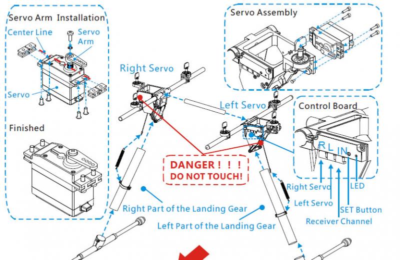

andrzej_t Opublikowano 15 Listopada 2015 Opublikowano 15 Listopada 2015 Nie jestem mechanikiem więc myślałem, że te tulejki po to mają kołnierz z jednej strony, żeby się nie wbijały w sklejkę i nie niwelowało to efektu amortyzacji i nie trzeba było kręcić wkrętem z czuciem ale jak widać człek omylny jest i do tej pory montowałem tak: http://wiki.dji.com/en/index.php/S800_Retractable_Landing_Gear-Servo_Installation
Pioterek Opublikowano 15 Listopada 2015 Autor Opublikowano 15 Listopada 2015 Nie jestem mechanikiem więc myślałem, że te tulejki po to mają kołnierz z jednej strony, żeby się nie wbijały w sklejkę i nie niwelowało to efektu amortyzacji i nie trzeba było kręcić wkrętem z czuciem ale jak widać człek omylny jest i do tej pory montowałem tak: http://wiki.dji.com/en/index.php/S800_Retractable_Landing_Gear-Servo_Installation Nie czytasz uważnie - ja pisałem o mocowaniu serwa do powierzchni drewnianych, zestawem fabrycznym Hiteca. To co załączyłeś jest trochę innym mocowaniem - tuleje wystają ponad serwo i pewnie wchodzą w otwory w ramie. Ale łby śrub mocujących też są od strony kołnierza tulei. Poza tym to jest koper nie samolot więc montuj jak DJI każe.
