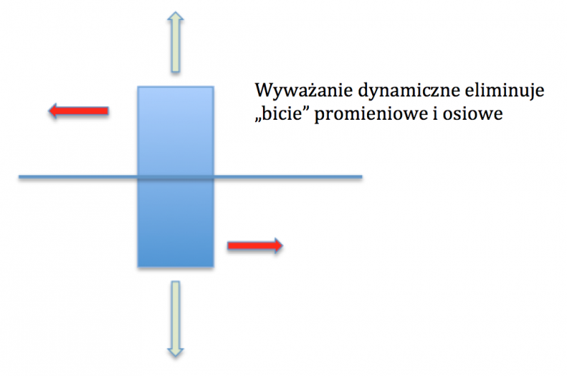

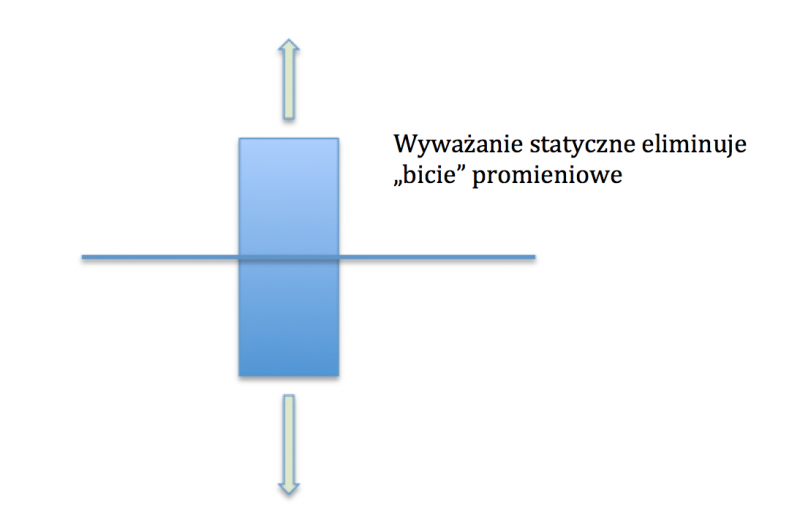

jarek_aviatik Opublikowano 22 Września 2016 Opublikowano 22 Września 2016 Jezeli uklad jest wywazony dynamicznie to jest tez wywazony statycznie, na odwrot oczywiscie nie. Mam ten sam ChangeSun EDF zamontowany do Viggen (~tydzien do oblotu) i HobbyKing pisze, ze jest wywazony (!!) ale nie pisze jak. Zreszta nie ma to znaczenia bo trzeba wywazyc dynamicznie razem z silnikiem. Jakosc wyrobow z HK jest powiedzmy sobie taka sobie, szczegolnie ostatnio, moj przyszedl tak jak zdjeciu (wywazony, oczywiscie!) 20160202_093350.jpg Do wywazania dynamicznego dobrze jest miec np takie Australijskie urzadzonko: http://www.dynexhobby.com Niestety kosztuje $120. ale udalo mi sie obnizyc drgania ukladu silnik-wirnik 20-krotnie. Nalezy pamietac, ze robimy to tylko przy malych predkosciach uzywajac okularow ochronnych. Mozna tez uzywac telefonu komorkowego ale masa telefonu jest duzo wieksza od masy i EDF i zmieni sie charakterystyka dynamiczna ukladu. Nie mniej jednak wielu modelarzy to stosuje i twierdza, ze daje dobre wyniki: http://www.rcgroups.com/forums/showthread.php?t=1267814 Mozna tez prosciej: Jest tego pelno na Internet. Dobrze byloby aby w czasie wywazania nie wkladac palca "przez przypadek" w wirnik, bo moze sie rozpasc, zarowno wirnik jak i palec. 20160707_182721.jpg A tak naprawde, to uzywalem Servo Tester do regulowania obrotow, tak jak gdzies polecano. Pomylilo mi sie prawo z lewym i zamiast wylaczyc dalem pelne obroty i EDF odlecial z hamowni. Probujac go zlapac, wlozylem palec w wirnik. Wirnik sie rozlecial na strzepy a takze stracilem koncowke palca. Moim zdaniem, gdybym uzyl aparatury z odbiornikiem nie byloby tego problemu (?). No ale to czerwone wino obok komputera moglo miec tez cos wspolnego z tym incydentem. Czolem Andrzej Sądzę, że warto wyważyć statycznie wentylator, plus dynamicznie sam silnik a potem dynamicznie zestaw. Witam, Silnik jest wyważony dynamicznie fabrycznie inaczej jego żywotność byłaby krótka. Wirnik EDF to nie śmigło, to "walec" i trzeba wiedzieć z której strony tego walca usunąć nadmiar masy. Wyważanie na wyważarce do śmigieł to wyważanie statyczne: https://www.youtube.com/watch?v=iath3xkDiqI Do wyważania dynamicznego potrzebny jest sprzęt aby określić przy jakiej prędkości obrotowej mamy niewyważenie: http://www.rcgroups.com/forums/showthread.php?t=1081834 http://www.bobsworkshop.co.uk/outdoor-flying/ducted-fan-balancer
robertus Opublikowano 22 Września 2016 Autor Opublikowano 22 Września 2016 Polemizowałbym, że silniki są wyważone dynamicznie w fabryce.
Andrzej Klos Opublikowano 22 Września 2016 Opublikowano 22 Września 2016 Polemizowałbym, że silniki są wyważone dynamicznie w fabryce. Ja tez, szczegolnie te z HK.

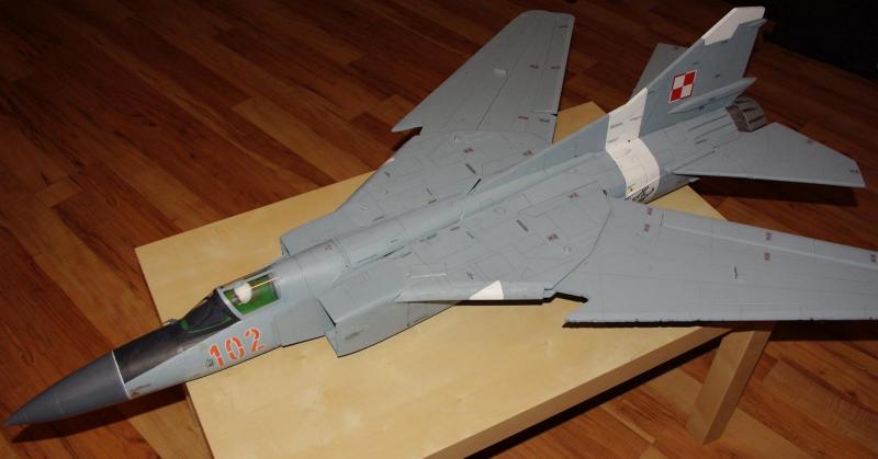

robertus Opublikowano 4 Grudnia 2016 Autor Opublikowano 4 Grudnia 2016 Aktualizacja statusu. Wkleiłem od nowa EDF, uzupełniłem braki w kadłubie. Zaraz będę łączył ze skrzydłem.
robertus Opublikowano 19 Grudnia 2016 Autor Opublikowano 19 Grudnia 2016 Prawie skończony, jeszcze zostało zrobić napisy eksploatacyjne i numer.
