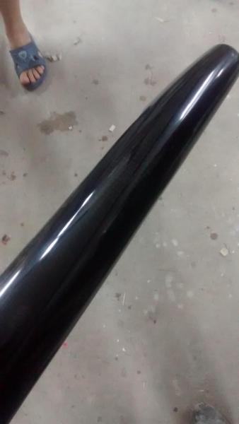

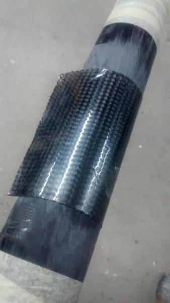

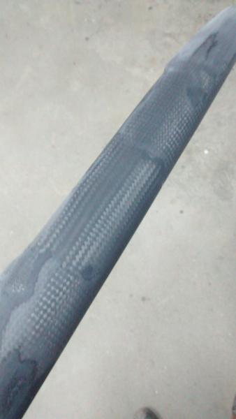

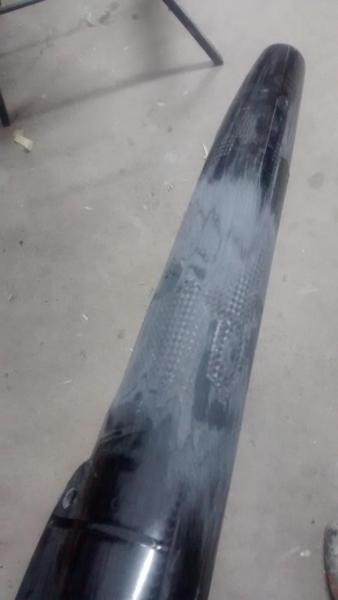

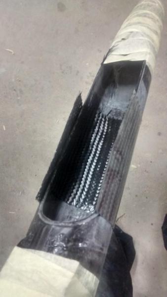

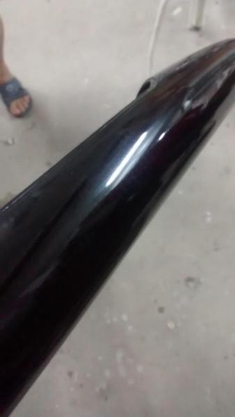

Marek:D Opublikowano 11 Września 2019 Opublikowano 11 Września 2019 Hej, Naprawa idzie przy okazji innych robót, ale udało mi się już uporać z kadłubem. W pierwszej kolejności przygotowalem powierzchnię zeszlifowujać nadmiar mikrobalonu. Podczas szlifowania uważamy aby nie dodrzeć się za głęboko. Łatwo to sprawdzić w następujący sposób: podczas szlifowania zewnętrznej warstwy żywicy kolor kadłuba zmienia się na biały-to znak że zdarliśmy tylko powierzchnię zewnętrzną. Jeżeli dojedziemy do węgla to będzie się sypać szary pył-tego unikamy. Po takim przygotowaniu szykujemy tkaniny. Przy lekkich naprawach sprawdza się jedna-dwie warstwa węgla na zewnątrz taka jak w oryginale. Ja mam ładny dostęp i zależy mi bardziej na estetyce, więc z zewnątrz dałem węgiel 200g/m2, a od środka węgiel jednokierunkowy i warstwa skośnego. Jest na wyrost, ale będę miał pewność że wytrzyma. Przygotowuję większe kawałki tkanin, folię(najlepsza jest z kwiaciarni od bukietów) i na niej przesączam tkaniny. Na koniec ręcznikiem papierowym i wałkiem do tapet wyciskam nadmiar żywicy i obcinam folię razem z tkaninami na porzadany wymiar. Układam wewnętrzne tkaniny i zrywam folię, zewnętrzną tkaninę układam z folią. Następnie należy włożyć przekładkę, aby dociskając tkaninę nie zdeformowac kadłuba w miejscu kabibki. Następnie taśmą izolacyjną obwiązujemy całość i wygrzewamy(ja robię to w piecu do laminatów ale na grzejniku też efekt jest super). Po utwardzeniu żywicy wystarczy delikatnie przyszlifowac i spolerowac i gotowe. Mi zależało na wykończeniu dlatego zeszlifowalem krawędzie łatki na równo z kadłubem i naszykowałem do lakierowania. Następnie przypruszyłem czarną farbą delikatnie miejsce i okolice klejenia. Po podeschnięciu zrobiłem przeźroczysty lakier z dodatkiem czarnego pigmentu(robi się wtedy jak przyciemniona szyba). Polakierowałem kadłub 2 razy(przeważnie pomiędzy włóknami węgla robią się malutkie dziureczki) dlatego daję grubiej i później szlifuję i poleruję. Efekt jest super, nie widać naprawy i jest mocno. Kadłub przytył 25g, przy lekkim wzmocnieniu bez lakieru spokojnie można się zmieścić w 15g. Efekt naprawy jest taki: 2
Elvis Opublikowano 12 Września 2019 Opublikowano 12 Września 2019 Super robota, dzięki za szczegółowy opis i fotki. Obserwuję bo ciekaw jestem skrzydła. Dobrze wiedzieć i przy okazji zobaczyć kto i jak może coś poratować w razie potrzeby.

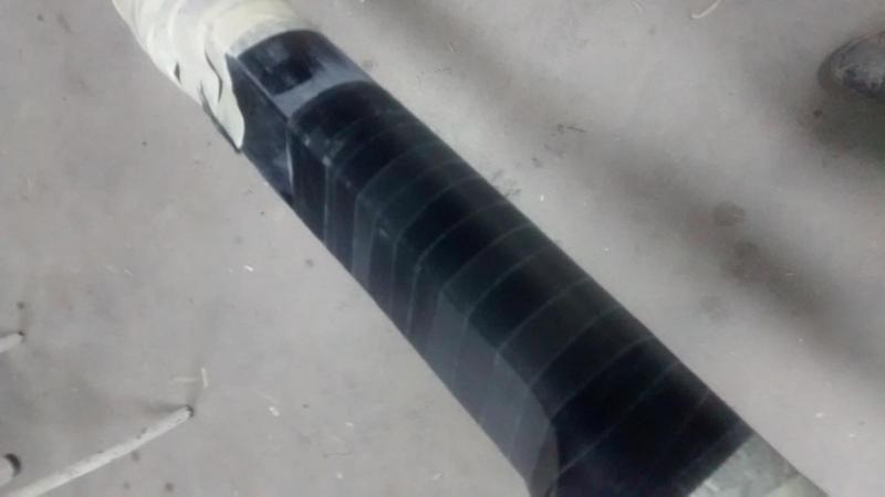

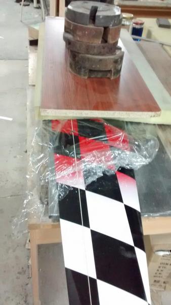

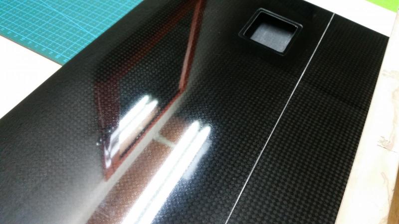

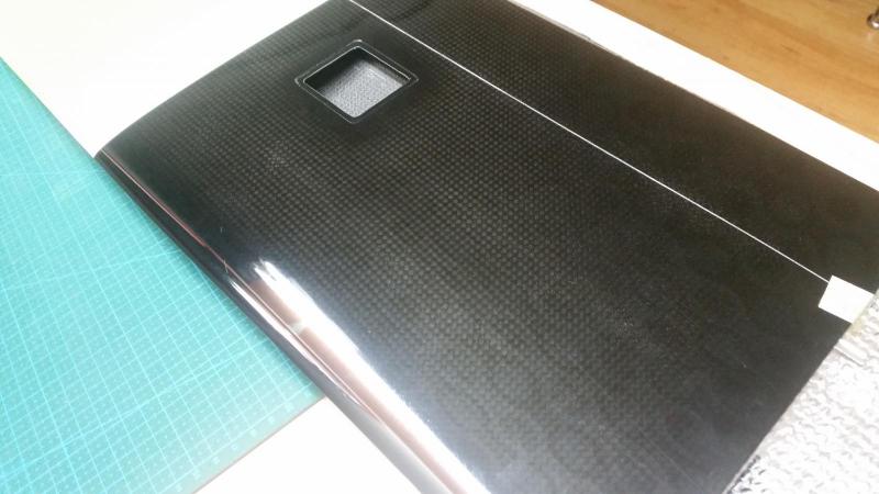

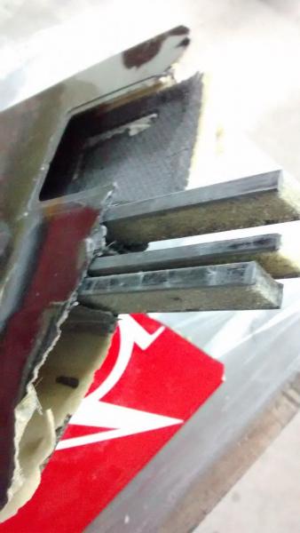

Marek:D Opublikowano 12 Listopada 2019 Opublikowano 12 Listopada 2019 Przyszedł więc czas, że skrzydła nazbierały już wystarczająca ilość kurzu i przystąpiłem do ich naprawy. Paradoksalnie łatwiej było się zabrać za te bardziej uszkodzone, czyli pęknięte po całości. Plan założył wydłubanie pianki międzydźwigarowej i wstawienie tam nowych pojedynczych dźwigarków. Okazało się że miałem akurat gruby kawałek pianki Airexu(wygląda na to, że materiał taki sam jak w oryginale) i zalaminowałem obustronnie piankę węglem jednokierunkowym. Po wyschnięciu pociąłem ją na paski i wyszło mi coś takiego: Wstawki zostały ciasno wpasowane i wklejone za pośrednictwem żywicy z mikrobalonem. Tak połączone elementy umieściłem na równiutkiej płycie stalowej i docisnąłem gąbką. Dziś po wyjęciu skrzydło jest proste i mega mocne. Mimo to trzeba całość wzmocnić jeszcze z zewnątrz. Obawiałem się niestety wyciągania geometrii na konstrukcji przekładkowej, dlatego w miejscu pęknięcia do środka została wstrzyknięta budowlana pianka montażowa niskoprężna. Oczywiście skrzydło znów docisnąłem, aby puchnąc nie zniszczyła mi geometrii. Lepiej, żeby było lekkie wgniecenie do środka niż na zewnątrz. Schowane ubytki zaszpachluję ponownie żywicą z mikrobalonem i kolejny etap pokażę przed przygotowaniem do oklejenia z zewnątrz tkaninami. Wybaczcie za jakość zdjęć, ale niestety obecny telefon jest cały czas w serwisie. 1

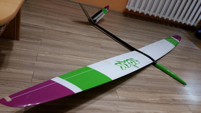

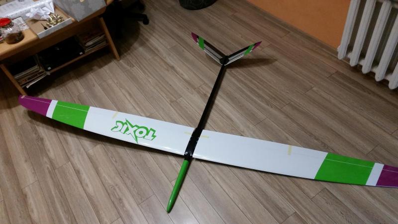

Shock Opublikowano 24 Listopada 2019 Autor Opublikowano 24 Listopada 2019 Ech, mówię Wam że Mikołaj jednak istnieje . Ciut wcześniej ale osobiście dostarczył mi część prezentu a niebawem dostarczy wersję elektro Super wykonanie, wzmocnione, pancerne skrzydła do kruszenia kamieni i łamania gałęzi Kolorystyka niekoniecznie wymarzona ale podyktowana kolorystyczną spójnością wizualną (kadłub z motylkiem był wcześniej). Na razie siedzę i głaskam a niebawem zabieram się do uzbrajania. 2

Shock Opublikowano 24 Listopada 2019 Autor Opublikowano 24 Listopada 2019 Nie mogę udzielić Ci konkretnej odpowiedzi ile TO kosztuje bo to składowa wielu czynników... Składa się na to okres znania producenta, ilość i jakość wypitych trunków (szczególnych wymagań brak), dzielone przez ilość spotkań na zawodach i pomnożone przez ilość dotychczas zamówionych modeli . Dodatkowo dochodzi czynnik czasu oczekiwania z uwzględnieniem użytych materiałów ... Tak więc nie prosto to wyliczyć, aczkolwiek jest to stosunkowo akceptowalna kwota - choć absurdalna jak na zabawkę .
Shock Opublikowano 24 Listopada 2019 Autor Opublikowano 24 Listopada 2019 Cieszy oko wykonanie i materiały 1

Shock Opublikowano 25 Listopada 2019 Autor Opublikowano 25 Listopada 2019 Kamil, będę lądował na asfalcie to nosek się nie straci . Myślę że latać na bank będę na górkach... czy zawodniczo to się okaże. W tym temacie jest zupełny brak parcia... Zważywszy że muszę wygospodarować teraz czas na zakupiony motorek to nie planuję tak naprawdę nic .Czas pokaże co, gdzie i jak.

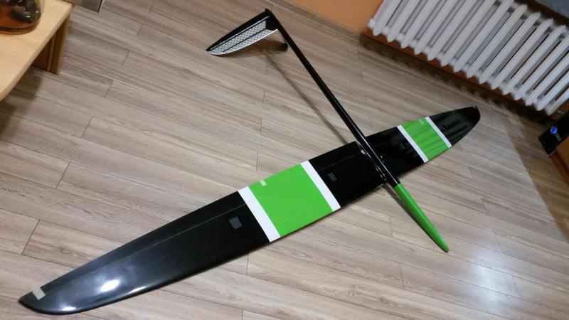

Shock Opublikowano 24 Grudnia 2019 Autor Opublikowano 24 Grudnia 2019 Czasem choinka jest za mała albo prezent za duży...? Mikołaj trafił w czasie i sprawił ogromną radochę . 1
