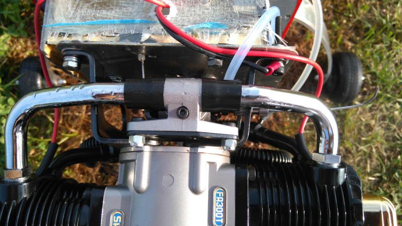

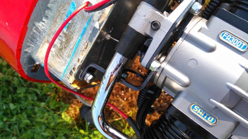

Modelarz 2123 Opublikowano 25 Lipca 2016 Opublikowano 25 Lipca 2016 Witam mam pytanie do ekspertów w sprawie regulacji 4 taktów. Kupiłem niedawno silnik saito fa 300 t. Docierałem go według instrukcji i wszystko było w porządku, jednak gdy zabrałem się za regulację niskich obrotów coś zepsułem bo silnik odpala ale po chwili gaśnie raz jeden raz drugi cylinder. Dodam jeszcze że zanim wziąłem się do regulacji niskich Obrotów silnik miał obroty ok 3000 i dużo dymił, zacząłem dokrecać śrubę od wolnych obrotów początkowo było dobrze a potem zaczęło się gaśnięcie cylindrów.
MASK Opublikowano 25 Lipca 2016 Opublikowano 25 Lipca 2016 Prawdopodobnie masz zbyt ubogą mieszankę na iglicy wolnych obrotów. Ale tak zapytam dla ścisłości, bo było kilka wersji 300T. to silnik z jednym gaźnikiem, czy dwoma? benzynowy, czy żarowy? nowy, czy używany? Masz już jakieś doświadczenie z silnikami spalinowymi?
Modelarz 2123 Opublikowano 26 Lipca 2016 Autor Opublikowano 26 Lipca 2016 Jest to silnik z jednym gaźnikem żarowy. Jakieś tam doświadczenie mam jest to mój piąty silnik, wcześniej miałem i wyregulowałem 3 cylindrową gwiazdę z saito. Spróbuję wzbogacić mieszankę i zobaczę co to da.
Modelarz 2123 Opublikowano 26 Lipca 2016 Autor Opublikowano 26 Lipca 2016 Witam myślę że problem rozwiązany trzeba było podregulować śrubę niskich obrotów. Mam natomiast pytanie czy jest normalne to że podczas pracy na gaźniku tworzy się jak by rosa, we wcześniejszych silnikach nic takiego nie zauważyłem
MASK Opublikowano 27 Lipca 2016 Opublikowano 27 Lipca 2016 Zupełnie normalne. Tak jak z zimnym piwem przed burzą: im zimniejsze, tym kufel bardziej się poci
