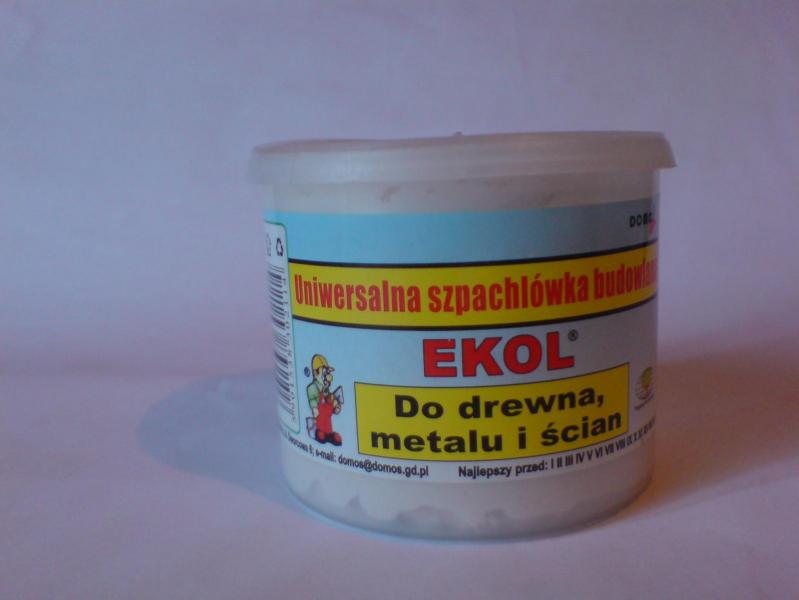

rajaner Opublikowano 6 Sierpnia 2017 Opublikowano 6 Sierpnia 2017 Ja używam takiej. Dostępna w sklepach budowlanych w różnych kolorach cena 5-6 zł opakowanie 0,25 kg.Wysycha bardzo szybko i w szlifowaniu bardzo miła. Nie sprawdzałem na styropianie ale do pianek typu styrodur depron itp. Jest jak dla mnie super.
robertus Opublikowano 6 Sierpnia 2017 Opublikowano 6 Sierpnia 2017 Ze szpachlami do drewna to bym uważał. Niektóre wypalają depron. Warto sprawdzić na jakiejś próbce. Używam głównie dwóch szpachli do G-K Ta jest elastyczna ale trudno się obrabia po wyschnięciu. Trzeba szpachelką już ją obrobić zanim wyschnie. Później ciężko się szlifuje bo jest jakby lekko gumowata. Oraz tej Ta jest znowu sucha i krucha ale rewelacyjnie się szlifuje na gładko.

LITE Opublikowano 6 Sierpnia 2017 Autor Opublikowano 6 Sierpnia 2017 Super Ci to wyszło , u mnie są minimalne wgniecenia, ale paskudnie wyglądają. Sprawdzę tego Vidarona lub ekola, w zależności co będzie w sklepie.

robertus Opublikowano 8 Sierpnia 2017 Opublikowano 8 Sierpnia 2017 Testowałem taką w tubie. Są dwie wersje "Daje się szlifować" i "daje się malować". Obie nie działają na pianki. Pierwsza jest krucha i się dobrze szlifuje. Druga jest elastyczna.
LITE Opublikowano 8 Sierpnia 2017 Autor Opublikowano 8 Sierpnia 2017 Testowałem taką w tubie. Są dwie wersje "Daje się szlifować" i "daje się malować". Obie nie działają na pianki. Pierwsza jest krucha i się dobrze szlifuje. Druga jest elastyczna. Czyli da radę?
