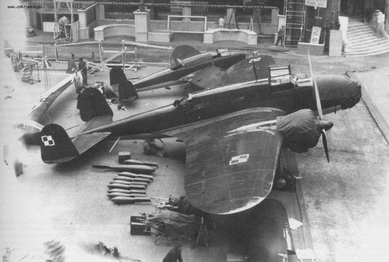

stan_m Opublikowano 25 Listopada 2017 Opublikowano 25 Listopada 2017 dzielona klapa - duplikacja napędu a Wilk by ł razcej rozmairowym Wilczkiem na obu zdjęciach widać wyraźny uskok -w dodatku jest on prawie wielkości szczeliny m-dzy klapą a skrzydłem co do oblodzenia i kłopotów z pokrywą- to trochę odważna teoria;) równie dobrze można by przyjąć że przymarzły by mu całe klapy do skrzydeł tym bardziej że w każdej gondoli dość ciepły silniczek.... ale to i tak dyskusja typu co było pierwsze kura czy jajko... może ktoś odkopie gdzieś jakaś fotke na której bedzie widać detale... Klapa o tak dużej rozpiętości w każdej wersji wymagała podwójnego popychacza lub starannie obliczonego popychacza zamontowanego do jednej dźwigni. Powszechnie znane zdjęcia Wilka maja tę właściwość, że każdy widzi na nich co chce zobaczyć i dopóki nie odnajdzie się fotka Wilka z wypuszczonymi klapami wszelkie dywagacje na temat klap będą zawsze tylko teorią. Oblodzenie części metalowych płatowca nie jest żadną teorią lecz codzienną praktyką eksploatacyjną. Wiedzą o tym dobrze ci, którzy demontowali np. pokrywę jakiegoś luku technicznego w miesiącach listopad - marzec na samolocie stojącym na płaszczyźnie postojowej. A przymarzniecie klap jest jak najbardziej spotykane i dlatego stosuje się obsługę odśnieżania i rozmrażania samolotu (widać to często w portach lotniczych w miesiącach zimowych). Silnik lotniczy zamontowany w gondoli silnikowej wbrew pozorom nie jest takim bezwzględnym generatorem ciepła bo o realiach temperaturowych poszycia gondoli decyduje opływ powietrza, zawirowania i turbulencje a z tymi może być różnie. Wystarczy obejrzeć kilka schematów instalacji przeciwoblodzeniowej by się przekonać, że okolice silnika też są w nią zaopatrzone mimo wytwarzania przez silnik tłokowy czy turbinowy wysokiej temperatury pracy. Zaznaczam, że mój komentarz jest czystą spekulacją na podstawie własnej wiedzy i dostępnych fotografii. Rzeczywisty układ klap Wilka mógł być inny.

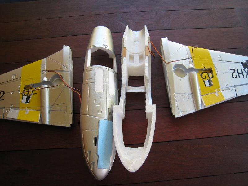

Andrzej Klos Opublikowano 24 Lutego 2018 Autor Opublikowano 24 Lutego 2018 Temat coś przystopował trochę... Andrzej udało ci się coś ustalić w sprawie klap? Miałeś jakąś odpowiedź od p.A.Glass? Irek, Dziekuje za zainteresowanie. Postep zadny ale mam wytlumaczenie : - Duzo pracy zawodowej, z czestymi wjazdami (wylotami ) po calej Australii. - Zepsul sie zawor/wylacznik do pompy prozniowej. Koszt niewielki U$23. ale za przyslanie z USA zyczyli sobie od U$70 do U$350 za urzadzenie wielkosci pudelka od zapalek!. Zona przypomniala mi, ze sa firmy w Australii, ktore zajmuja sie zalatwianiem tego typu spraw. Przesylka kosztowala mnie A$16, usluga A$5, i trwalo 2 tygodnie. - Moja organizacja czasu mogla by byc troche lepsza. Pewnie powinienem byl wstawic to jako punkt pierwszy . - Przez ostanie 3 miesiace byly w Brisbane (i nie tylko) straszne upaly, czasami do 38⁰C. Temperatura to nie taki problem, najgorsza to wilgotnosc i po prostu nie dalo sie nic robic w garazu. Ale nie proznowalem pod wzgledem modelarstwa. Kupilem od HobbyKing (w Grudniu byla 25% przecena+przesylka za darmo) dH Vampire, pomimo tego, ze 3 modele temu zaprzysieglem sie, ze wiecej modeli od nich nie kupie. Bylo troche pracy nad zmiana napedu i HobbyKing przyslal zle czesci do nowego. Dorobilem tez klapy, usunolem chowane podwozie. Wszytko to dalo sie zrobic w domu=klimatyzacja. Kupilem, tez La-7 od Flightline, poprzez Aliexpress. - od p.Andrzej Glass dostalem przyslowiowy ananas. Dostalem natomiast mila wiadomosc od kolegi Sokolik (Artur), ktory znalazl w sieci takie oto zdjecie: Wyglada na to, ze klapy byly jednoczesciowe; sciagnij i powieksz sobie to zdjecie. Przez ostatnie 3 dni padal pozadny, tropikalny deszcz i ochodzilo sie do ~ 28⁰C. Pozostalo mi tylko zabrac sie do pracy . Czolem A

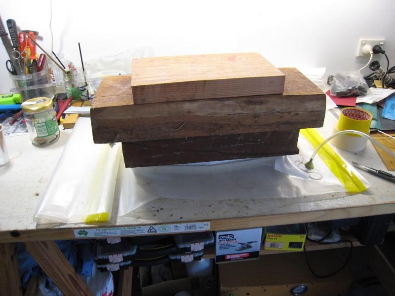

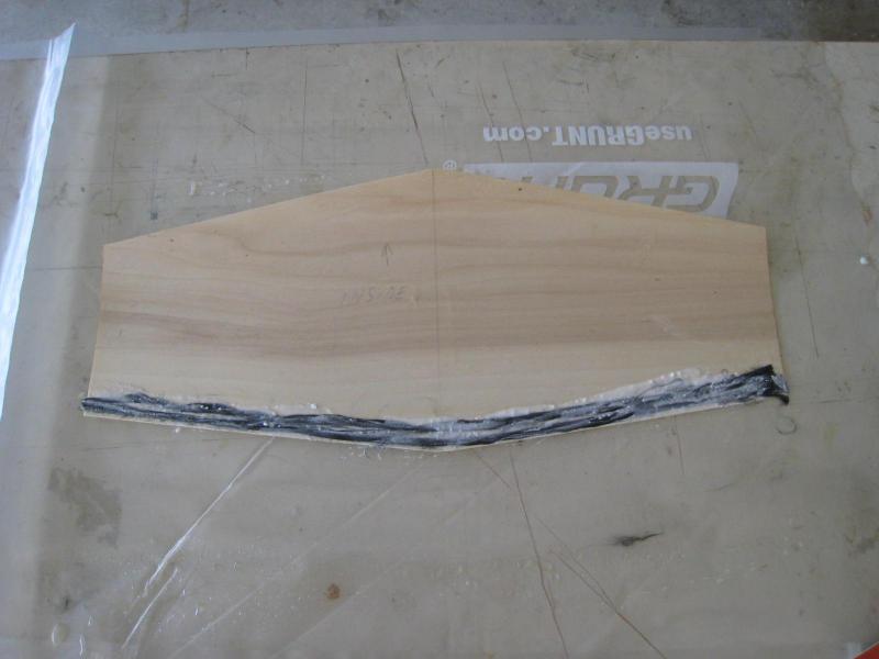

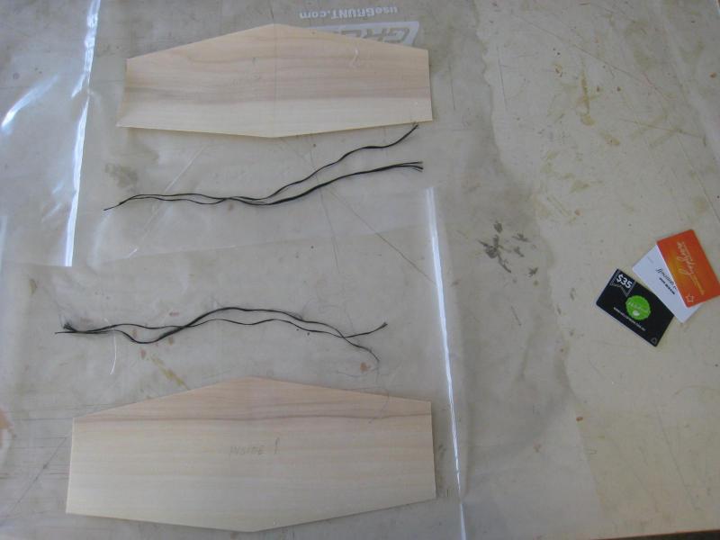

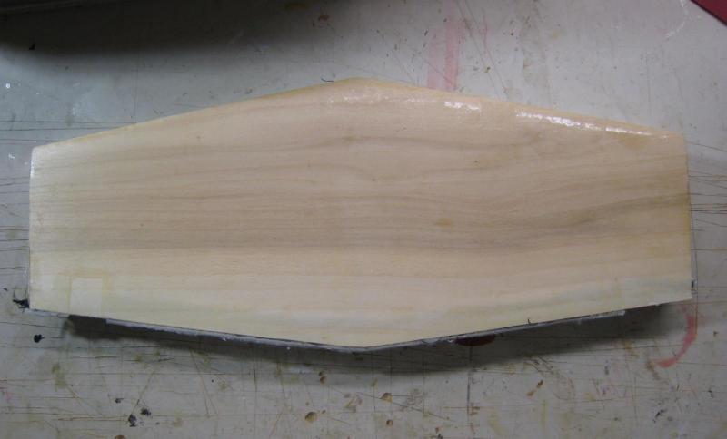

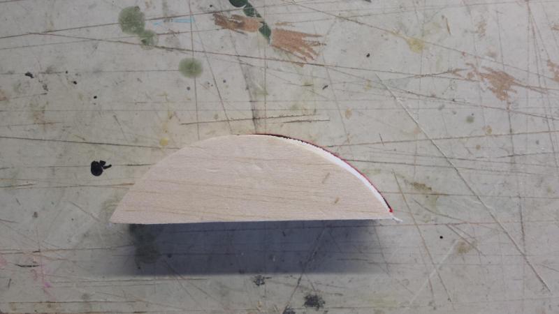

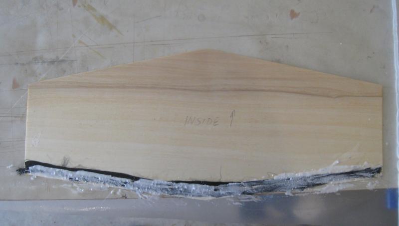

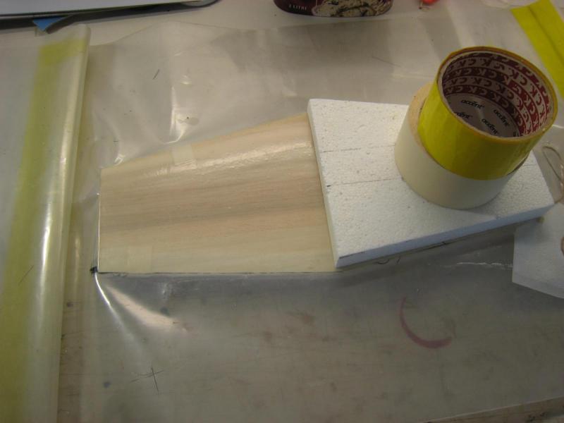

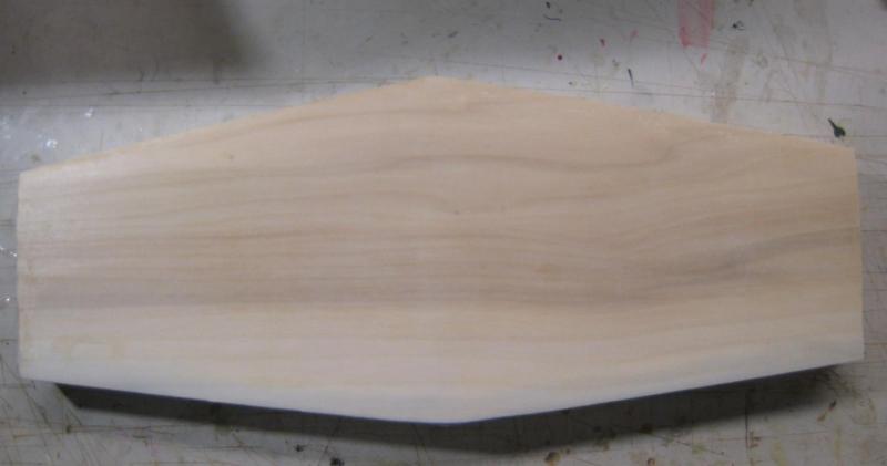

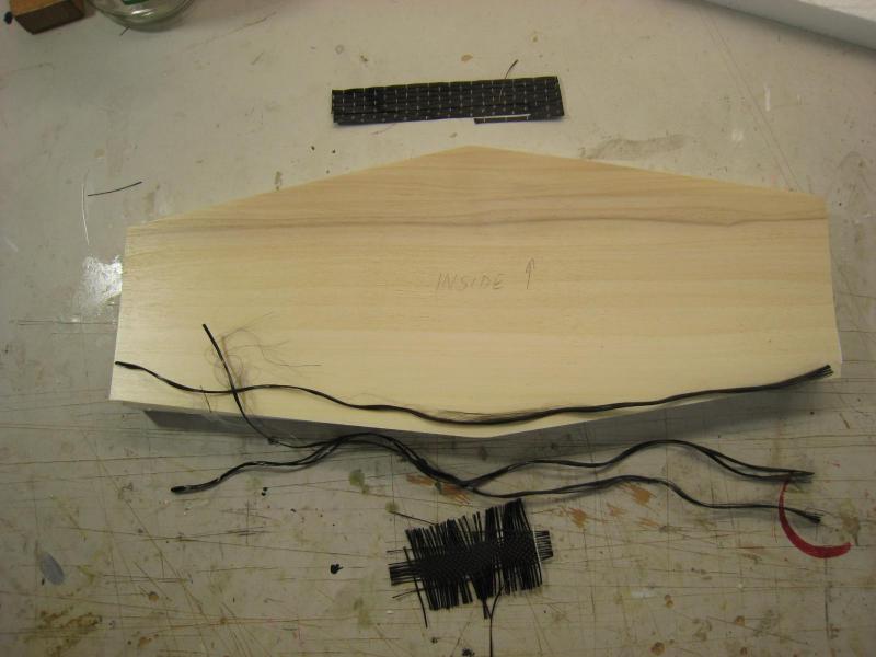

Andrzej Klos Opublikowano 7 Maja 2018 Autor Opublikowano 7 Maja 2018 Ochlodzilo sie w Brisbane i naprawilem agregat do podcisnienia (?) wiec ruszyla ponownie budowa mojego Wilk’a. Tak jak pisalem w pierwszych odcinkach, bede sie staral przedstawic budowe w mozliwie dokladny sposob. Nie jestem mistrzem w pracy z kompozytami i wszelkie uwagi sa mile widziane. Metoda, ktora stosuje jest moim zdaniem dobra alternatywa do “molestowania” balsy i mam nadzieje, ze kogos nia “zaraze”. Dzisiaj zaczalem od budowy statecznika poziomego. Rdzenie wyciete, przeszlifowane papierem sciernym, odkurzone i sklejone (podobnie jak dolne czesci pozostale po wycinaniu). Wklejone sa tez plastikowe slomki do picia w celu przeprowadzenie drutow do serv sterow kierunku. Wczoraj wycialem i pomalowalem nitrocelonem topolowy fornir po obu stronach. Wazne jest aby odczekac ~1 dzien bo nitroceleon potrafi zzerac styropian nawet w kilka godzin po wyschnieciu, kiedy np chcemy przymierzc pokrycie (zdarzylo mi sie). Pokrycie nie powinno wystawac poza krawedz natarcia bo inaczej zostanie ona zdeformowana w worku. Moze natomiast byc dluzsze na krawedzi splywu o kilka mm. Zabraklo mi cienkiej tkaniny weglowej, ktorej zazwyczaj uzywam do wzmocnienia krawedzi splywu a ta druga jest za gruba na taki cienki profil; uzylem weglowych tows (sorry, nie wiem jak to jest po Polsku). Pokrycie pomalowane zywica, tows byly przesaczone osobno a potem rozlozone na krawedzi splywu; na wszelki wypadek dodalem troche zywicy z microbalonami. Do rozprowadzania zywicy uzywam starych kart kredytowych (albo nowych zony ). Rozrobilem 12cm3 zywicy; wliczajac w to zywice na mikrobalony, zostaly jakies 2-3cm3 mikrobalonow. Przykleilem, pokrycie do rdzenia tasma papierowa, szczegolnie na krawedzi natarcia. Wlozylem to wszystko do worka, uszczelnilem zwykla tasma klejaca i dalem 0.3bar podcisnienia. Pompa wlacza sie co 2min; nie wiem czy jest to za czesto. Tak zrobiony statecznik okladamy tym co zostalo po wycieciu i obciazamy. Zobaczymy co z tego wyjdzie jutro.
Andrzej Klos Opublikowano 8 Maja 2018 Autor Opublikowano 8 Maja 2018 Wyszlo calkiem niezle i wazy 38g.

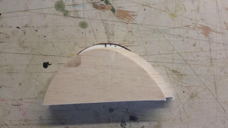

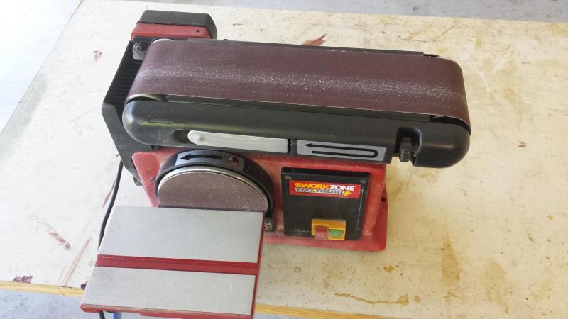

Andrzej Klos Opublikowano 8 Lipca 2018 Autor Opublikowano 8 Lipca 2018 Maly postep prac; Zrobilem stateczniki pionowe: metoda ktora opisywalem wczesniej z nitrocelonem/Capon to nie jest dobra metoda. Poradzil mi ktos kiedys w Australii, wlele lat temu. Trick polega na zastosowaniu zywicy zageszczonej Aerosil lub Cabosil (lub podobne) bez malowania czymkolwiek, uwazam, ze wyszlo miodzo! Zadnych zafalowan. Chyba rok temo kupilem szlifierke tasmowa/tarczowa ale dopiero dzisiaj jej uzylem. Jest bardzo mocna/wydajna i zepsulem cztery koncowki statecznikow pionowych i poziomego. Bede musial zaczynac na nowo, schna tydzien - laminat balsa/sklejka 0.4mm/balsa ( bialy klej do drewna). Czlowiek uczy sie cale zycie .

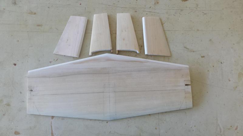

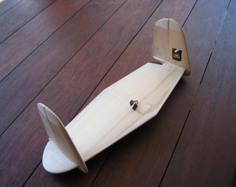

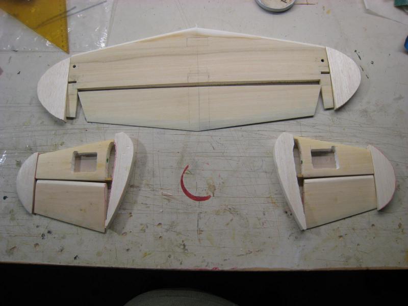

Andrzej Klos Opublikowano 15 Sierpnia 2018 Autor Opublikowano 15 Sierpnia 2018 Maly postep prac; udalo mi sie posklejac i wyszlifowac z wielu malych czesci statecznik poziomy razem z pionowymi. Waga to 120g wliczajac 2 serva, kazde po 12.5g. Chyba ostani raz robie taki maly model. Profile: poziomy - AK -9% symm pionowy - NACA 10% Ladnie sie wkopalem z tym modelem Wilk'a; pierwszy model silnikowy Metoda Traconego Styropianu a praktycznie sa do zrobienia trzy kadluby i dwa ogony . No nic ciagne dalej - nastepne ida skrzydla. 1
