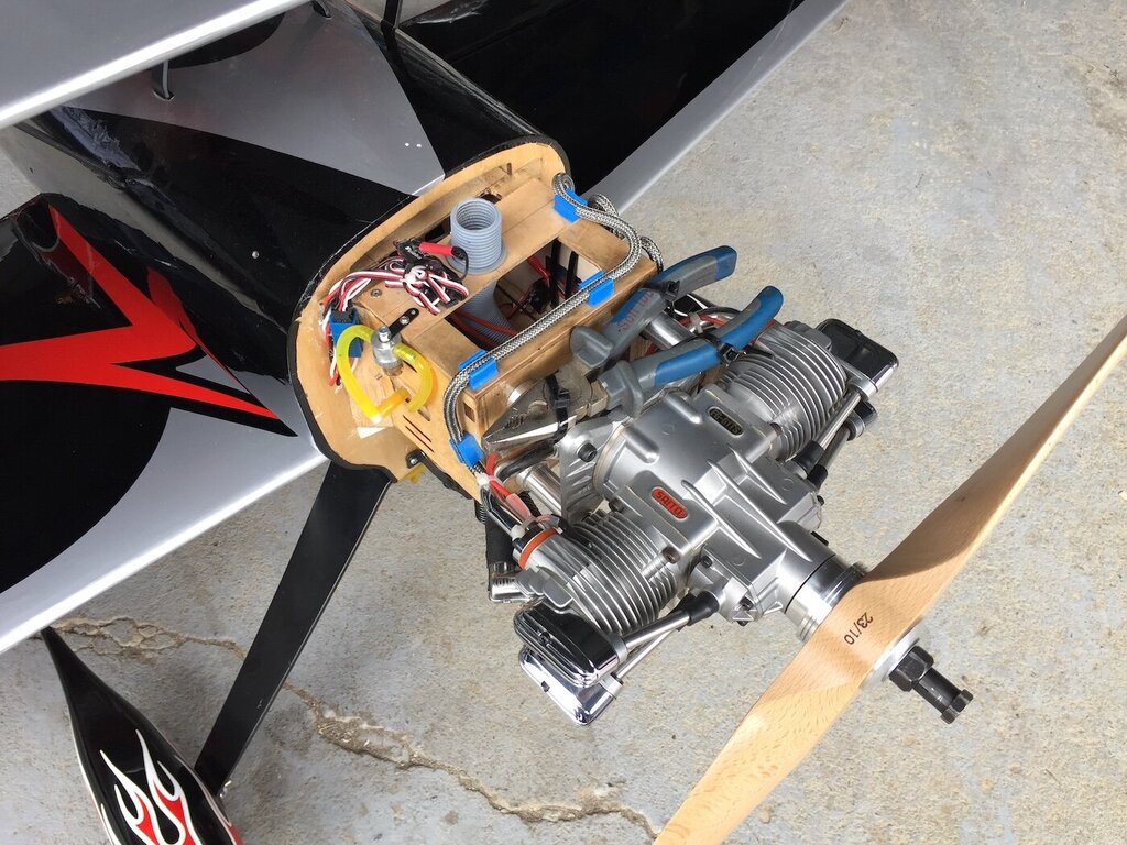

Shock Opublikowano 22 Października 2020 Opublikowano 22 Października 2020 Heh, dalej bicie piany o nic ? Ludzie kurva, opamiętajcie się bo z tego forum zrobi się jedno wielkie bagno... Dokleił sobie gość ciężarki do modelu, model mu lata dobrze, jest zadowolony. Czego chcecie od niego ? Eksperymentuje, bawi się ,"tuninguje", poprawia fabrykę i wykorzystuje piankę na ile może. Świadomie ! Tu na forum byli "profesjonaliści" co taśmą doklejali kombinerki, klucze do profi modeli i tak latali i nikt nie buczał... Jak już nie będzie się o co doczepić do AKocjana to pewnie będzie problem że startuje zza krótko przyciętej trawy o niewłaściwym kolorze ??? Słabe to już jest, szczególnie w wykonaniu niektórych osób stale szukających dziury w całym. Ale rozumiem, to już forumowa tradycja... Z dużym prawdopodobieństwem niektórzy dostaną moderację postów na opamiętanie...

silesia_system Opublikowano 23 Października 2020 Opublikowano 23 Października 2020 12 godzin temu, Shock napisał: Tu na forum byli "profesjonaliści" co taśmą doklejali kombinerki, klucze do profi modeli i tak latali i nikt nie buczał... Powiem Ci że widziałem takie rzeczy 2
poharatek Opublikowano 23 Października 2020 Opublikowano 23 Października 2020 13 godzin temu, Shock napisał: Tu na forum byli "profesjonaliści" co taśmą doklejali kombinerki, klucze do profi modeli i tak latali i nikt nie buczał... Z tą delikatną różnicą, że nie zauważyłem, żeby ktokolwiek inny niż Szanowny Arkadiusz, bronił takiego rozwiązania jak niepodległości, jako jedynie słusznego, właściwego i niepodlegającego dyskusji... Rafał - to jest forum DYSKUSYJNE, a dyskutować tez trzeba umieć... Bynajmniej nie jest dyskusją wykładanie "jedynie słusznych poglądów na wszystko". Jeśli natomiast dziwi Cię "hejt", z jakim spotyka się Arek na tym forum, no to po pierwsze powiem Ci, że podobne emocje wzbudza wszędzie, gdzie się pojawi (a jest mocno aktywny w mediach społecznościowych). A po drugie: jest mistrzem "pierwszego złego wrażenia", kto potwierdzi każdy, kto miał nieprzyjemność z nim dyskutować... 2
