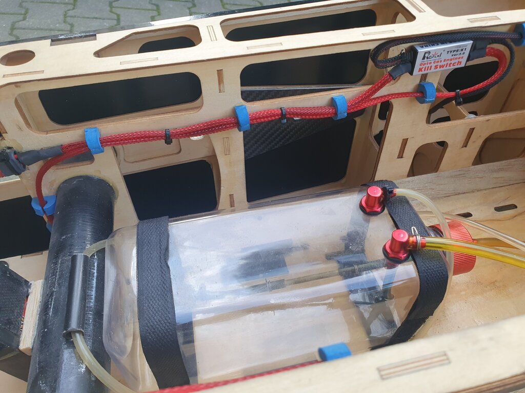

Nowa extra 300 K.S  2,7m , model jeszcze nie oblatany.
Tak mi wyszła elektryka jak na foto , jest to najschludniejsza instalacja jaką do tej pory udało mi sie zrobić.

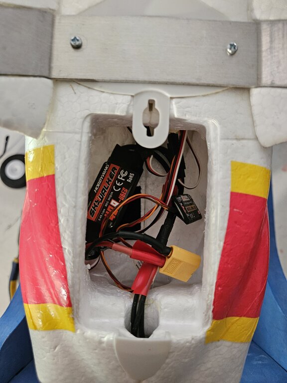

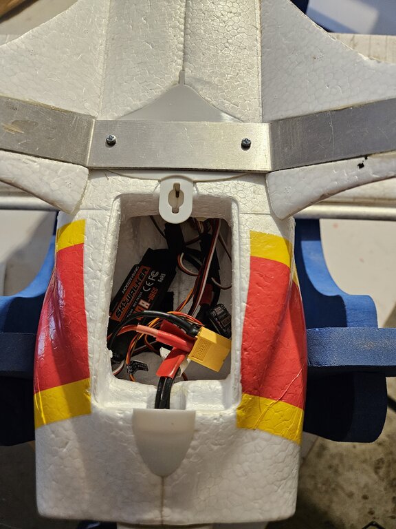

10 godzin temu, Andrzej Klos napisał:
A tak wyglada moj ?.
Pal licho elektryke, ale podwozie masz nierowno wkrecone! Jedna srubka TAK, a druga SIAK ?
Jarek to już jest czepialstwo, to tylko około ćwierć obrotu, albo z dużo albo za mało, może nie dokręcił z obawy zerwania gwintu ... czy tak jakoś ...
To paralaksa.:lol:
35 minut temu, Andrzej Klos napisał:
Wiecej sie nie da bo gwint zerwie sie w plastiku.
To odkręć tą drugą. Ważne, żeby było symetrycznie, bo inaczej model będzie krzywo latał ;)
  • Haha 2
Ale, Jajcarze.Dobry temat na dyskusje.:lol:

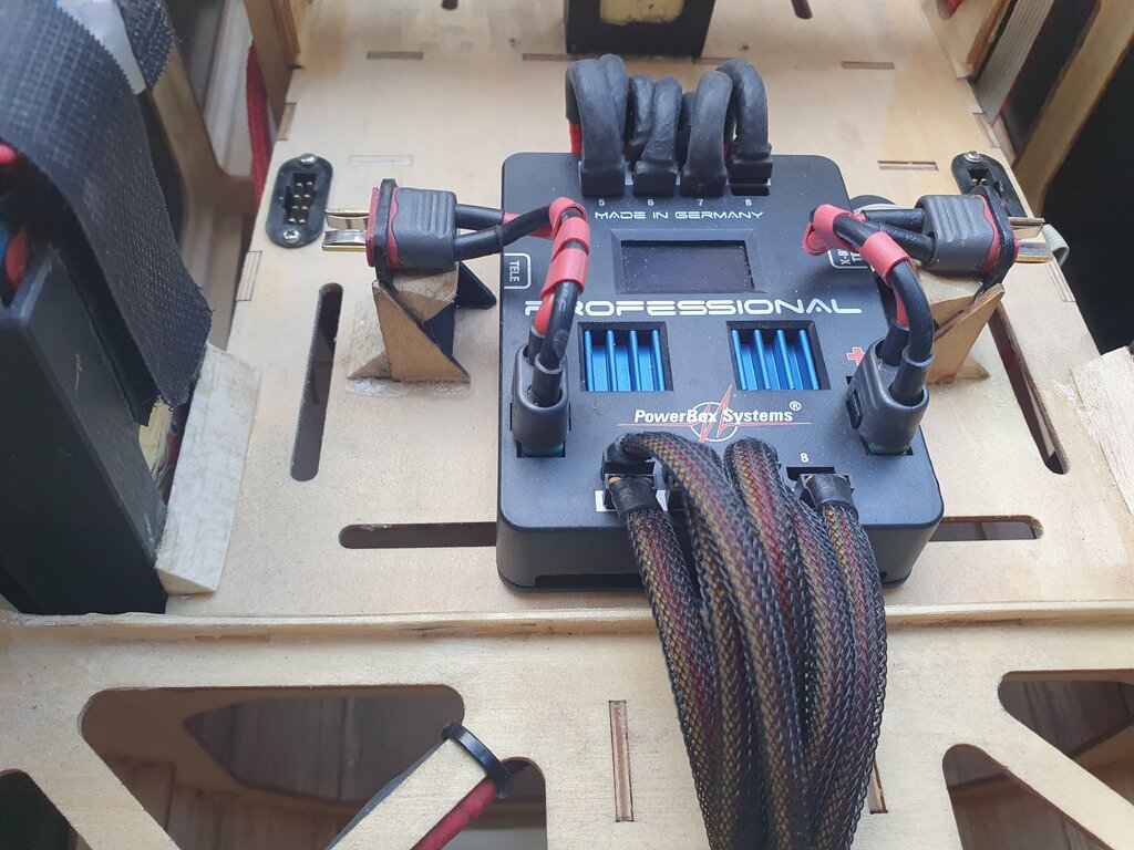

Te oploty na kable to praktycznie czemu służą?. Chyba tylko efekt wizualny bo skrętka ładnie ułożona też ładnie wygląda i w razie poprawek  lub uszkodzeń łatwiej o diagnozę.Moim zdaniem nie warto . Sam zobaczysz jak kiedyś będziesz szukał uszkodzeń i pruł te oploty .Już to przerabiałem :huh:
Rafał ma rację.
1. Wiązki przewodów elektrycznych w dużych samolotach z porządną i prawidłowo wykonaną instalacją elektryczną są zawsze a oplocie lub w koszulce ze specjalnie podgumowanej tkaniny (np. rosyjska AHKR) albo w jednym i drugim. Jest to ochrona nie tylko przed przetarciem przewodów ale również przed wilgocią, która występuje zawsze, w modelach również. Oplot lub tkanina pokazuje też podczas przeglądów prawidłowość upięcia wiązek przy elementach ruchomych samolotu :stery, hamulce, drzwi bombowe itp. Bo to one przecierają się najpierw a nie przewody elektryczne w przypadku niewłaściwego upięcia wiązki.
2. Wiązki przewodów elektrycznych powinny być zawsze upięte do konstrukcji samolotu. Jest to podstawowa zasada montażu pokładowej  sieci elektrycznej. Żaden, nawet pojedynczy przewód elektryczny nie może "dyndać" swobodnie bo jest to przesłanka do wypadku lotniczego lub pożaru a przykładów na to jest mnóstwo. Dzisiejsze mocno rozbudowane wyposażenie modeli samolotów RC pod względem instalacji elektrycznej powinno być wzorowane na prawdziwych samolotach.
  • Dzięki 2
Dotyczy to tylko i wyłącznie modeli na PB gdzie drgania przecierają wszystko co jest w samolocie. W Jetach czy np F3A nie stosuje się żadnych oplotów tylko porządne przewody od powerboxa.
