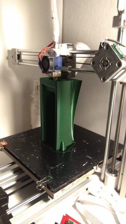

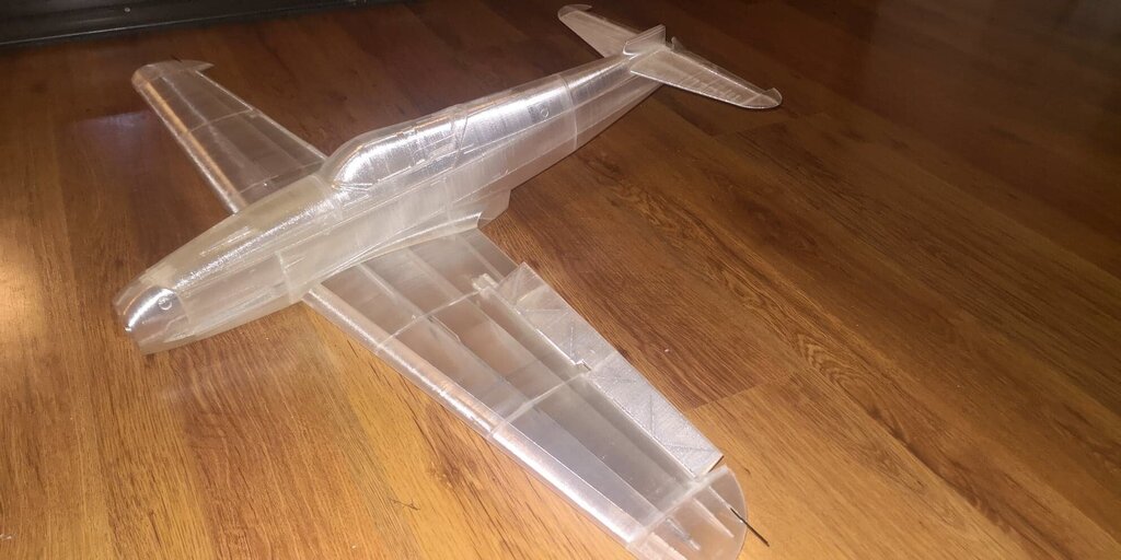

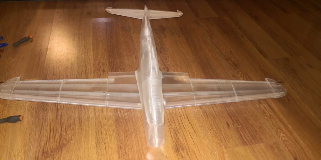

Mam pliki od Przemka na pewno będę drukował ten model.
Na przezroczystym filamencie nie widać tej drobiazgowej roboty którą Przemek wykonał. Jest sporo szczegółów w liniach podziałowych, niektóre z nich na zdjęciach to wina mojej drukarki samoróbki.
Model drukuje się właściwie sam, Przemek dostarczył Gcody które z powodzeniem można wykorzystać. Ja częściowo robię swoje ot tak bym cokolwiek zrobił na tym etapie.
Dzięki Przemku jeszcze raz

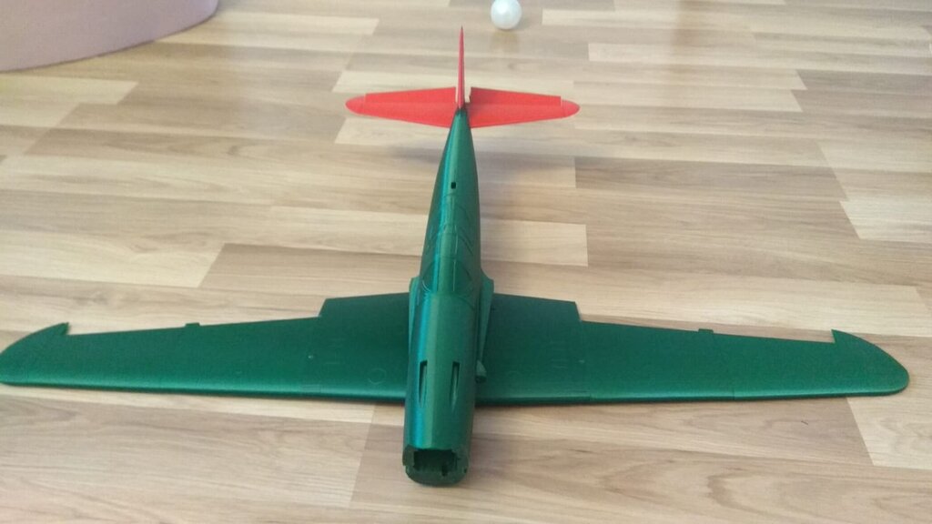

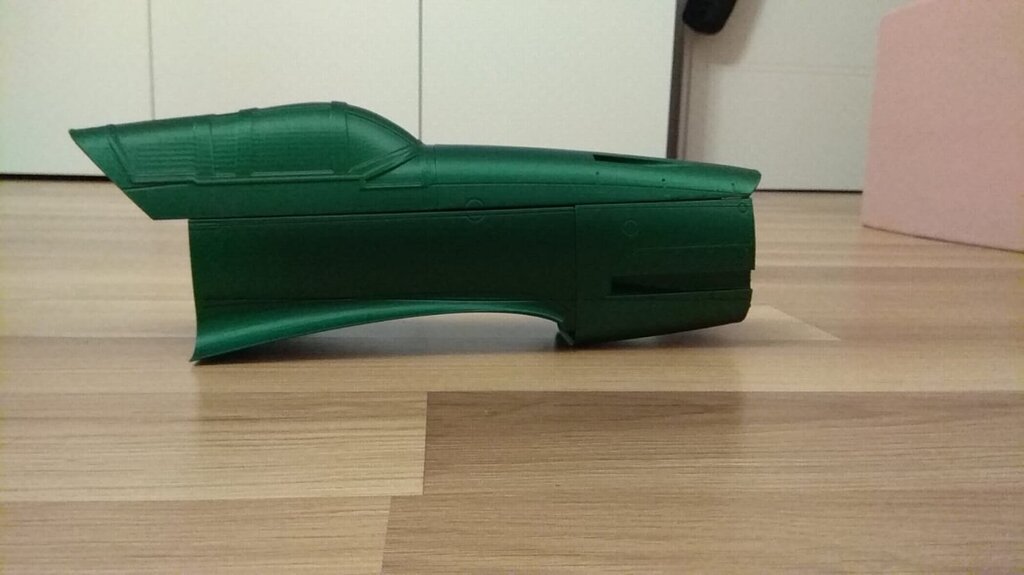

Ja już wydrukowałem 2 szt :) a co to za fajny zielony filament ?
Potwierdzam model drukuje się znakomicie, szacunek dla Przemka, przemyślana konstrukcja :)
PLA od DD, Mikołaj(owa) mi przyniósł....

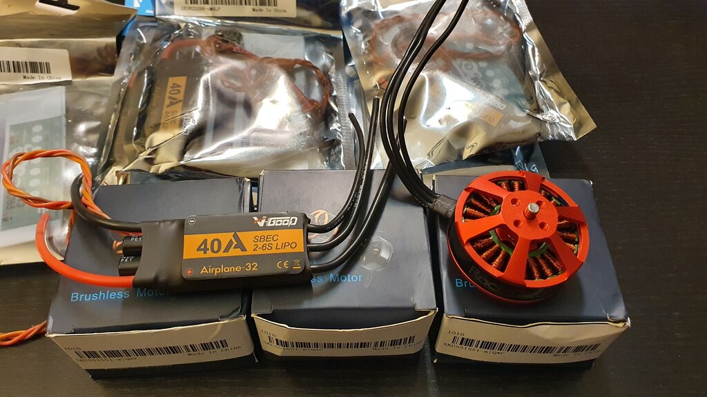

A tak wyglada komplet napędu ;)
Esc mogłyby być trochę mniejsze ale są 2-6S i mają 5A UBECa. Ten zestaw jest bardzo uniwersalny, bo moze kręcić śmigłem od 8 do 11 cali. Osiągi steruje się właściwie tylko pojemnością pakietu. Tzn do małego śmigła mały pakiet a do dużego duży.

Zdjęcie słabe. Zrobię potem może lepsze bo tu coś ze światłem sobie aparat w telefonie nie radzi.
