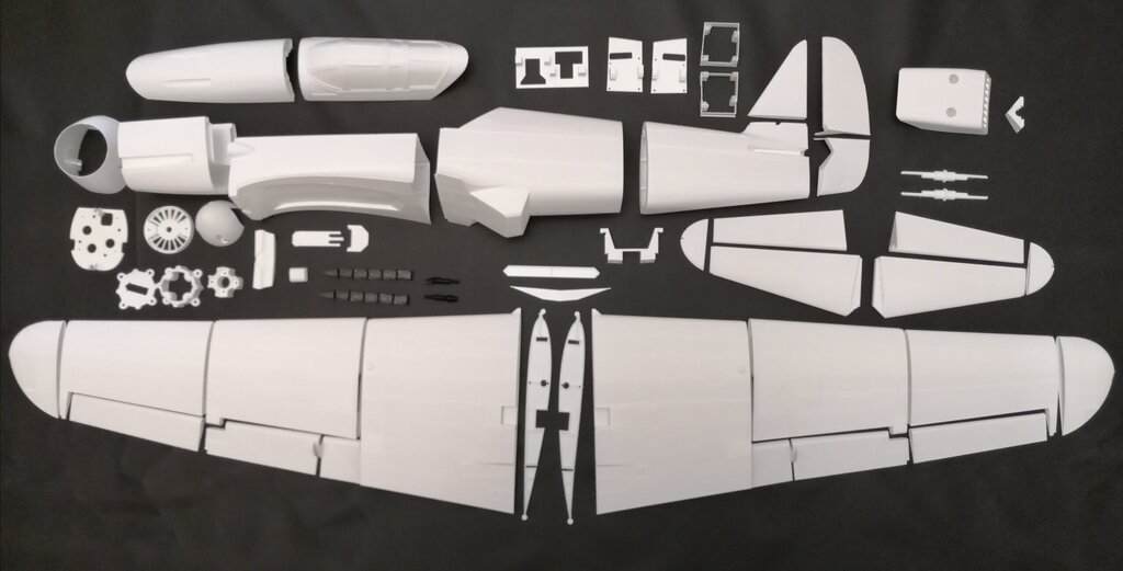

Autsajder1983 Opublikowano 30 Grudnia 2021 Opublikowano 30 Grudnia 2021 Przemek stworzył łatkę aktualizacyjną do projektu Powstała K1-61 V2 Zdjęcie wydrukowanych elementów: Zmiany: - Powiększona przestrzeń na akumulatory (modyfikacja górnej pokrywy kadłuba) - Zmieniony sposób mocowania nakrętek w kadłubie. - Dodane dodatkowe kanały na pręty węglowe w miejscu mocowania skrzydła. - Zwiększony kąt chłodnicy pod skrzydłem (mniejsze ryzyko wyrwania przy lądowaniu) 1

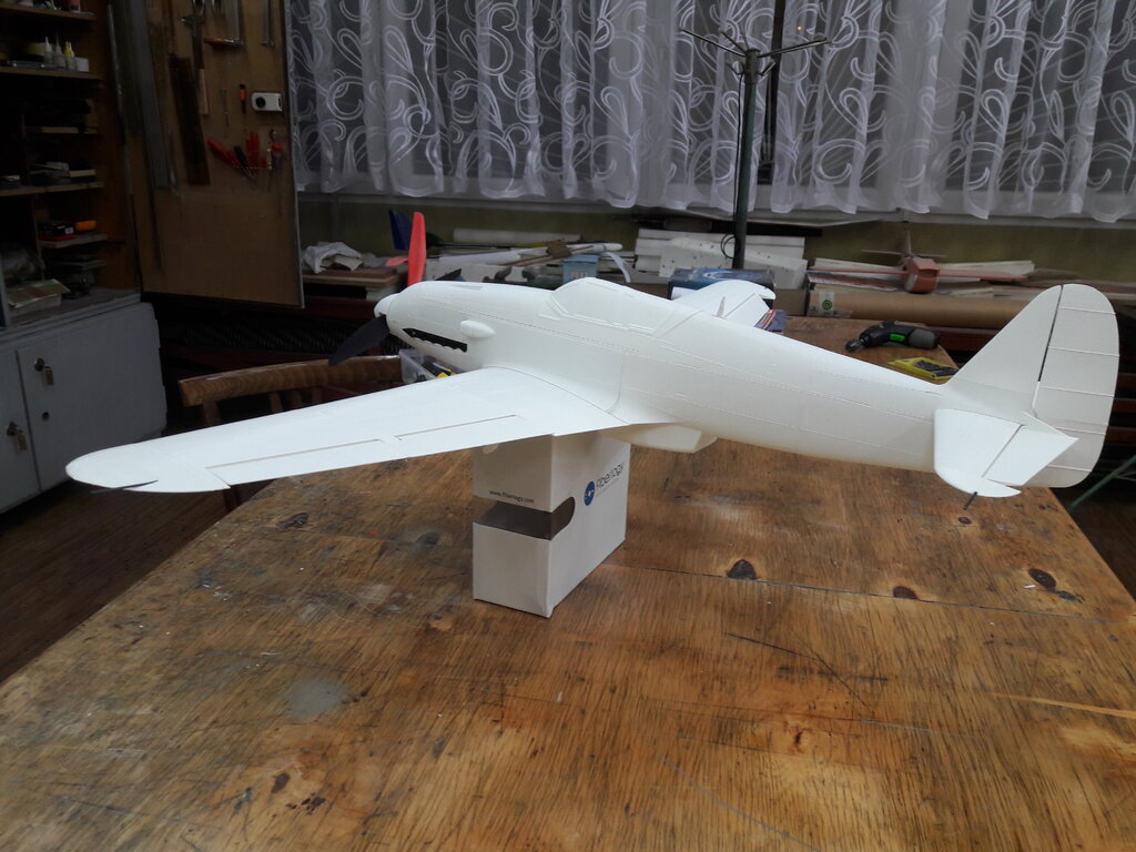

Jerzy Markiton Opublikowano 19 Stycznia 2022 Opublikowano 19 Stycznia 2022 A tak te elementy wyglądają posklejane... Będzie trochę przestoju, bo nie zwróciłem uwagi, że serwa "91" są trochę wyższe od "90" i nie mieszczą się w przygotowanych dla nich łożach. Oczekuję na dostawę. No, i całe malowanie jeszcze czeka .To, co na zdjęciach - 2 popołudnia z "Matchbox-em XL"... Pozdrawiam - Jurek 3

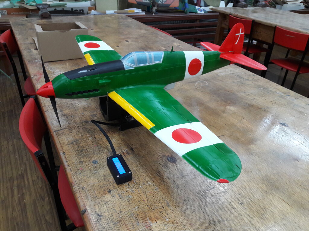

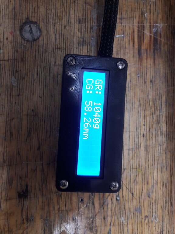

Jerzy Markiton Opublikowano 26 Stycznia 2022 Opublikowano 26 Stycznia 2022 Praktycznie skończony. Zostało zaprogramować radio, ale to już jutro ? Wygląda na to, że trzeba poratować się ołowiem ? Jeżeli dobrze przeniosłem punkty podane przez Przemka w instrukcji, to Ś.C. powinien być w okolicach 58mm od natarcia przy kadłubie ? Przemku - jak to widzisz ? Cóż - chyba mogę zgłosić akces do klubu posiadaczy "drukowanek". Ciekawe, jak długo utrzymam członkostwo ?? Pozdrawiam - Jurek 1
japim Opublikowano 27 Stycznia 2022 Autor Opublikowano 27 Stycznia 2022 Środek ciężkości wypadać ma na takich dwóch wypustach na górnej powierzchni skrzydła. Nic nie trzeba mierzyć - wystarczy podeprzeć model. Prezentuje się super. Faktycznie ze wszystkimi nowymi poprawkami doszło trochę filamentu na ogon co wymaga dodania obciążenia na dziób. Mogę jeszcze zmodyfikować trochę projekt aby np przednia część kadłuba posiadała więcej wzmocnień co doda wytrzymałości a jednocześnie ograniczy ilość niepotrzebnego ołowiu

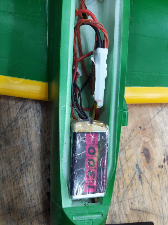

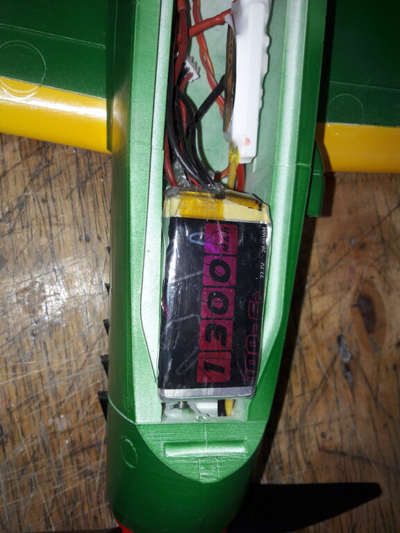

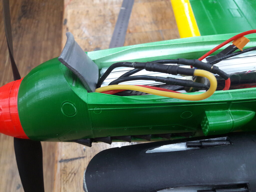

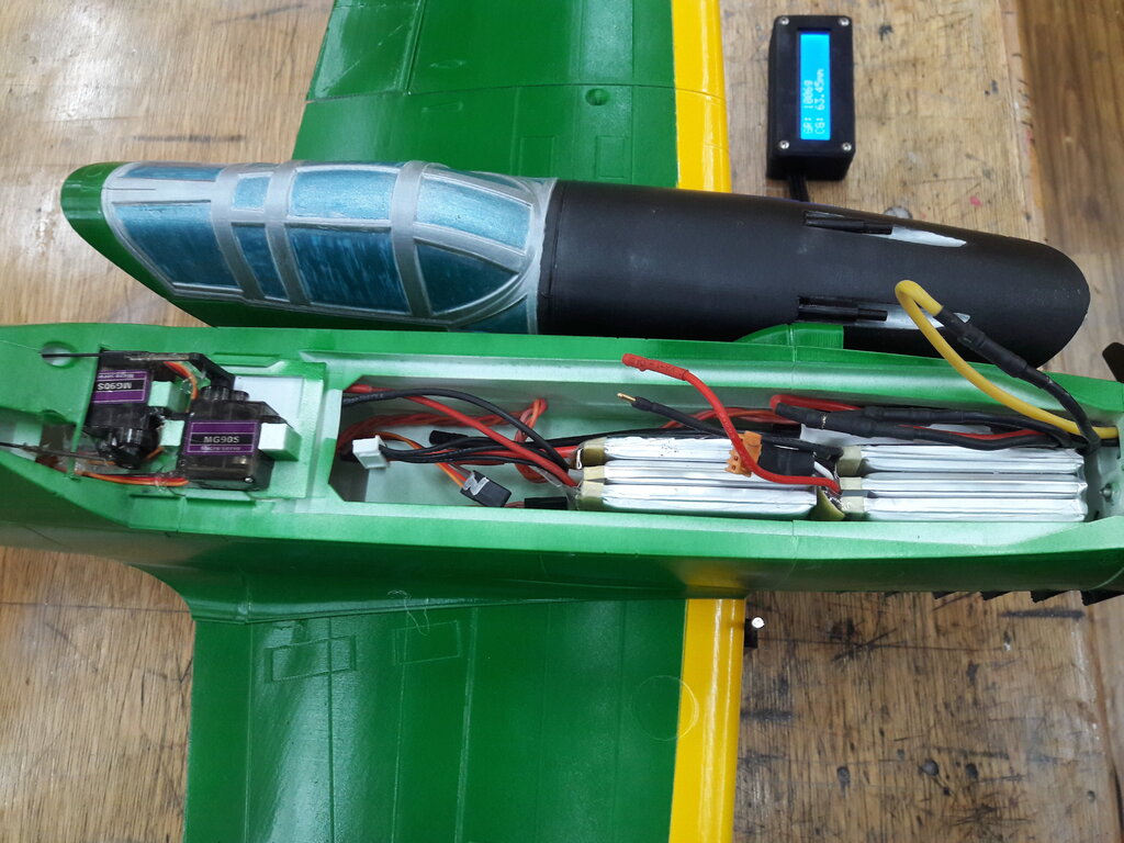

Jerzy Markiton Opublikowano 27 Stycznia 2022 Opublikowano 27 Stycznia 2022 Zgadza się Przemku ! Starałem się tak to ustawić. Wyszło mi, że te wpusty, tzn: ich środek wypadałby jakieś 58,5mm przy kadłubie. Raczej chciałem tylko potwierdzenia, czy dobrze to przeniosłem ? Bo waga elektroniczna wskazuje odległość od słupków ograniczających na natarciu. Jasne, że można to wyznaczyć przy pomocy 3 węgielnic odpowiednich długości. Lenistwo to brzydka rzecz, wiem... Wzmocnień nigdy za dużo. Chociaż dla mnie kadłub za skrzydłem jest trochę miękki. Lubię tam trzymać model do startu. Dziś próbowałem silnik po skróceniu zbędnych kabli, chwyciłem zwyczajowo za skrzydłem i powłoka się ugięła pod palcami. Natomiast chwyt na wysokości kabiny jest pewny. Za sprawą rynienki i podwójnej ścianki. Akumulatory zgrupowałem na wysokość przez co poszły bardziej do przodu i do 58mm Ś.C. wystarczyło już tylko 14g ołowiu. Ale kable silnika zostały wypchnięte przez akumulator i zdeformowały wewnętrzną powłokę komory. Nie zrobiłem dziś zdjęcia. Może jutro ? Gdyby doszło do kolejnej modernizacji to może zrobić otwór we wrędze silnikowej i kable poprowadzić między ściankami ? Te silniki mają długie kable i regulator z uwagi że lżejszy powędrował do tyłu, za akumulator. Kanał do kabli łącząc obie powłoki robiłby za dodatkowe wzmocnienie ? Ale to takie luźne dywagacje. Nie wiem jaki jest zbyt i czy dla 2-3 szt. opłaca się siedzieć przed kompem kilka godzin ? Można wypróbować w innych projektach ? Sugerowane serwa nie wzbudzają zaufania. Dałem 4x SG-90 MG. Na lotkach i kierunku różnica w "0" wynosi ponad 2mm, na wysokości ok. 1,5mm. Tylko dlatego, że dla osiągnięcia sugerowanych wielkości wychyleń punkt zaczepienia popychacza dałem bliżej osi serwa. Być może prędkość lotu powoduje, że serwa (stery) same się prostują pod wpływem opływającego powietrza. Nie wiem, nigdy nie latałem jeszcze z takimi prędkościami. Obawiam się jednak myszkowania modelu i kłopotów z lotem po prostej. Możliwe, że moje refleksje są na wyrost i wszystko rozwieje się w pierwszym locie ? Pozdrawiam - Jurek
Jerzy Markiton Opublikowano 28 Stycznia 2022 Opublikowano 28 Stycznia 2022 Tutaj zdjęcia na wczoraj poruszony temat: 2

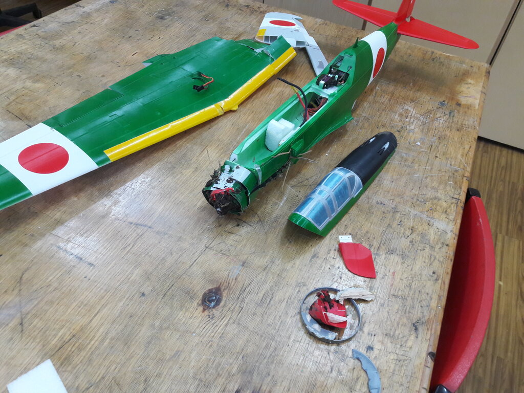

Jerzy Markiton Opublikowano 2 Lutego 2022 Opublikowano 2 Lutego 2022 Hmm, - wnoszę o zawieszenie mojego członkostwa w klubie posiadaczy drukowanek. Ale to, co przeżyłem przez jakieś 5 min. w powietrzu - to moje ! Hien,a - wcale nie taka straszna, jak ją malują !! Poszła ślicznie, posłuszna i przewidywalna. Myślę, że do niej jeszcze wrócę - jeśli Przemek przerobi pliki pod inne serwa. Dysponuję nawet nagraniem z komórki. Dzięki serdeczne Alex ! Ale nie ma sensu wklejać tego gdziekolwiek - jeden przelot na którym model jest rozpoznawalny a reszta to jakiś pikselek na tle nieba ? Pozdrawiam - Jurek
japim Opublikowano 2 Lutego 2022 Autor Opublikowano 2 Lutego 2022 Jurku, piszesz tak jakbyś ją rozsmarował na 10000 kawałków?
Jerzy Markiton Opublikowano 3 Lutego 2022 Opublikowano 3 Lutego 2022 No, może nie na 10000. Prawe skrzydło nadawałoby się do naprawy gdyby zaistniała konieczność podjęcia na szybko walki. Można by jeszcze odciąć stateczniki ? Ale w efekcie takich działań nie wyglądałaby fajnie i nie byłbym za nią pewny w powietrzu. Pokrywa z kabinką - nietknięte, Przywaliłem prawie pionowo w ziemię ! Ze 100m ?? Może trochę więcej. Zrobiłem z 4 beczki pionowo w dół obserwując dyferencjał lotek i zapomniałem, że jest dość mułowata na wysokość. Ziemia była szybsza... Przywaliła lewym skrzydłem i nosem. Właśnie zaczęła wyprowadzać... Wcześniej pomyślałem, że słabo reaguje na wysokość to w następnym locie skoryguję trochę Ś.C. do tyłu. Jeżeli to nie będzie to - to domiksuję lotki w funkcji klap do wysokości. Poczułem się zbyt pewnie, stąd idiotyczne decyzje pod wpływem emocji ! - Jurek
mirolek Opublikowano 3 Lutego 2022 Opublikowano 3 Lutego 2022 Upsss, przykro to wygląda ale chyba nie problem aby zabrać się za naprawę. Dzień czy dwa zajmuje zawsze pogodzenie się z taką sytuacją a potem drukarka wydrukuje kilka sekcji i KI będzie jak nowe ? ms
japim Opublikowano 3 Lutego 2022 Autor Opublikowano 3 Lutego 2022 UUUuuuaaa To musiales dac SC jakos mocno przedni lub za male wychylenia. Walczylem Kijanka w zawodach w Plocku i pieknie chodzila za reka. Wyznaczony SC na wypustkach dawal dobry zapas statecznosci. 1 minutę temu, mirolek napisał: Upsss, przykro to wygląda ale chyba nie problem aby zabrać się za naprawę. Dzień czy dwa zajmuje zawsze pogodzenie się z taką sytuacją a potem drukarka wydrukuje kilka sekcji i KI będzie jak nowe ? ms Mirku - wlasnie srednio. Klejenie na prety i wpusty powoduje ze nie da sie kadluba odbudowac sekcjami. Trzeba drukowac calosc, albo bawic sie puzle 3D... Cos za cos. Jak zrobisz kadlub klejony na plasko - to owszem odbudujesz go - ale przy lekkim tryknieciu w powietrzu model rozpada sie sam.
Jerzy Markiton Opublikowano 3 Lutego 2022 Opublikowano 3 Lutego 2022 Ś.C. - być może do lekkiej korekty. Ale naprawdę lekkiej. Napisałem "mułowaty" - bo reakcja na wysokość była trochę słabsza niż na lotki. Na lotki reagował naprawdę szybko. W pierwszej chwili nawet pomyślałem, że przydałby się trochę większy wznios, przynajmniej dla mnie.... Myślę, jestem przekonany, że głównym powodem była moja głupota ! Mając świadomość, że stery nie wracają prawidłowo do neutrum nie powinienem był ciągnąć tych zwitek tak długo i wyprowadzić szybciej. Najprawdopodobniej powtórzę ten model ale z innymi serwami. Dziś te "90" włożyłem do Zera. Sytuacja identyczna. Skalpel do ręki, kilka brutalnych cięć i wpasowałem "91"... Sytuacja o niebo lepsza ! Jutro powinienem skończyć i jak tylko pogoda to umożliwi - w powietrze ! - Jurek
