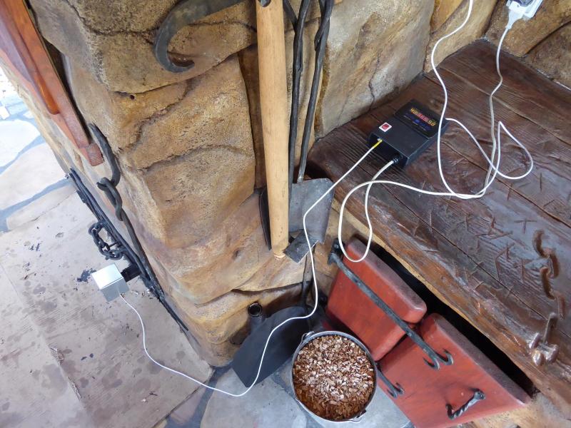

... upgradowałem moją wędzarkę z wersji analogowej do cyfrowej. Wcześniej człowiek w spokoju nie mógł popiwkować bo "weź idź zobacz czy nie za zimno/ciepło i czy się dymi".
A teraz można spokojnie robić samolota.

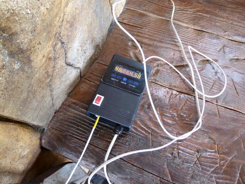

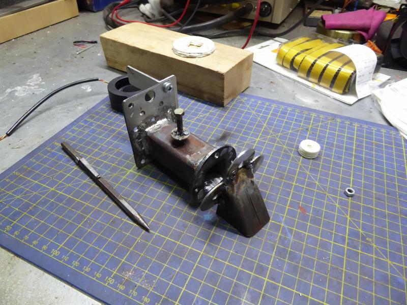

Ja swoja też zautomatyzowałem, w skrzyni paleniskowej(koszu) zainstalowałem centymetr nad dnem siatkę na którą sypię zrębki do palenia,
a procesu palenia pilnuje prosty regulator https://allegro.pl/oferta/regulator-temperatury-termostat-termoregulator-12v-7452701047
z ustawianą minimalną i maksymalną temperaturą w komorze wędzarniczej(po lewej i prawej, pośrodku aktualna),
który wraz z zasilaczem zmontowałem w jednej obudowie
Temperaturę mierzy czujnik temperatury wprowadzany do komory przez wbudowaną w ściankę rurkę,
(drugi poziomy kabel do pudełeczka z antenką to radiowy czujnik temperatury https://allegro.pl/oferta/termometr-bezprzewodowy-z-alarmem-c-o-dwa-kanaly-8064516488?reco_id=298f8ed5-6dd0-11e9-b321-000af7f616c0&sid=0e7a5475e04eefd78184d559df6fb9f87c889ad5ac94196dac75ac99722370c3&bi_s=archiwum_allegro&bi_c=Product&bi_m=reco&, z ustawianym alarmem, dzięki któremu mam podgląd czasie rzeczywistym na temperaturę w komorze oddalonej o 50m od domu ogrodowej wędzarni, i nie muszę non-stop przy niej siedzieć by wiedzieć, że trzeba dołożyć, bo mam alarm gdy wypalą się zrębki i temperatura spadnie poniżej ustawionego minimum. Podobnie gdyby z jakiegoś tytułu niebezpiecznie dla wędlin wzrosła.)
Regulator steruje pracą wentylatorka o wydajności ok 23m3/h https://allegro.pl/oferta/sunon-wentylator-dc-blower-12v-75x75x30mm-23-1m3-h-7460315798
który został zamontowany na czole skrzyni paleniskowej obok żaluzji stałych(którymi można doregulować ciąg)
za pomocą króćca z przepustnicą którą można "przymknąć" ewentualne samozasysanie powietrza gdy wentylator nie chodzi (zresztą okazało się w praktyce zbędne)
post-3384-0-96009700-1556909176_thumb.jpg post-3384-0-03248200-1556909446_thumb.jpg
i wdmuchuje powietrze pod siatkę ze zrębkami jeśli temperatura spadnie do ustawionej jako minimum aż do osiągnięcia ustawionej jako górna. W praktyce temperatura po wyłączeniu nadmuchu idzie jeszcze siłą rozpędu o 2-4 stopnie ponad maksymalną, więc można to uwzględnić w ustawieniu jeśli chcemy trzymać dokładny reżim.
Całość jest niedroga a bardzo wygodna w użyciu, trzyma ustawiony pułap temperatury, co przekłada się na lepszą jakość wędzenia.

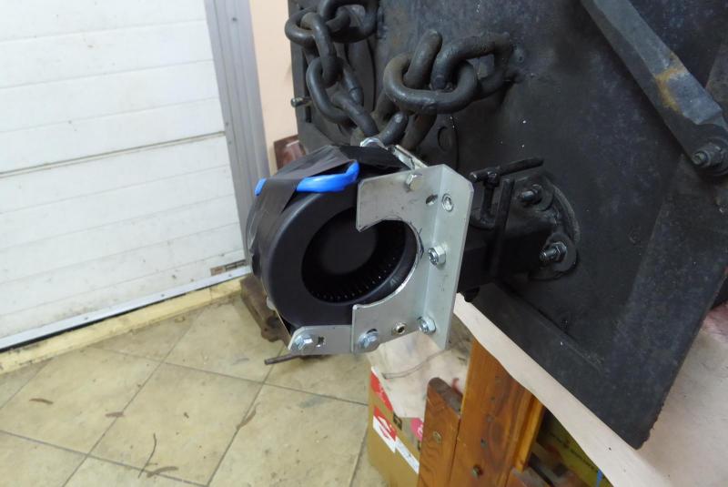

Mam też wentylatorek do zamontowania na potrzeby osuszania, ale narazie naprodukowałem całą zamrażarkę wyrobów więc poczekam do następnego razu.
Mam pytanie: jak długo dymią zrębki w wersji rozsypanej. I na jakiej powierzchni?
