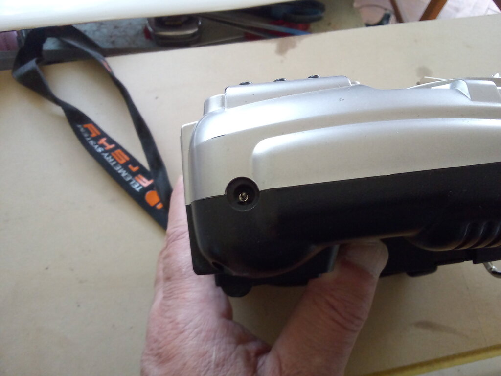

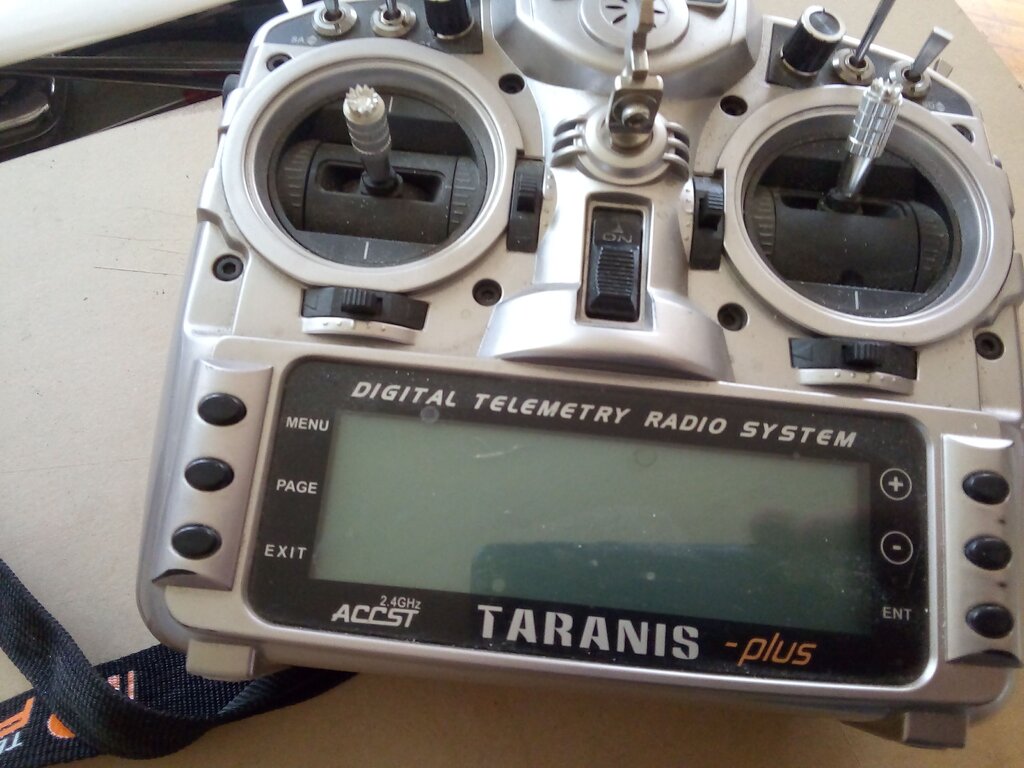

Atomizer Opublikowano 14 Sierpnia 2021 Autor Opublikowano 14 Sierpnia 2021 To radio to jest jakieś nieporozumienie...albo ktoś wprowadza w błąd, albo już sam nie wiem. W domu musisz otworzyć fabrykę akumulatorów. Jakaś masakra. A teraz czytamy: Taranis X9D Plus / X9D Plus SE posiada wbudowaną ładowarkę przeznaczoną do ładowania fabrycznego akumulatora (patrz specyfikacja), pozostającego podczas ładowania wewnątrz komory akumulatora. Aby rozpocząć ładowanie należy wyłączyć Taranisa i podłączyć będący w komplecie zasilacz do gniazda ładowania z boku obudowy. Jakie gniazdo z boku obudowy??? Ja nie widzę żadnego gniazda z boku obudowy. Po co ja kupiłem ten zasilacz skoro nie widzę możliwości podpięcia... Ogólnie dziwna sprawa jest z tym radiem. Czy ma ktoś takie samo radio i go używa? Ci że sklepu to sami nie wiedzą co sprzedają! Wydałem kupę szmalu i nie potrafili mi skompletować całego gotowego do użytku radia. Dalej siedzę i nie jestem na dziś dzień odpalić aparatury. Ja się tylko domyślam... W walizce nie ma żadnej instrukcj Ale podejrzewam, że ładowanie akumulatora odbywa się za pomocą mini USB portu, który znajduje się z tyłu obudowy radia na środku. Do tego mamy kabel przejściówka z mini USB do USB. I tu trzeba kupić zasilacz USB 5V 2A. Ale się tylko tak domyślam...
Bodzioch Opublikowano 14 Sierpnia 2021 Opublikowano 14 Sierpnia 2021 Osobiście mam Taranisa starego z 2014r i tam jest gniazdo pod zasilacz 12V. Nowy nadajnik ma chyba inaczej. Ładowanie przez port USB. Jezeli masz zasilacz bo telefonu z portem USB i wydajności prądowej 2A to bedzie OK. Miałem kilka nowych nadajników róznych producentów pod zasilanie 2S i są ładowane poprzez port mini-USB. UWAGA Taranis X9D Plus 2019 nie akceptuje zasilania powyżej 8.4V - podłączenie pakietu 3S uszkodzi nadajnik Taranis X9D Plus 2019 nie jest kompatybilny z odbiornikami pracującymi w trybie D8 ani LR12 (odbiorniki serii V, D oraz LR) w zakresie dostawy nie ma akumulatora, ani zasilacza (wymagany jest standardowy zasilacz ze złączem USB-A o wydajności prądowej co najmniej 2A; kabel mini-USB jest w komplecie) pasujący pakiet akumulatorów dostępny jest w zakładce Produkty powiązane
tytan12 Opublikowano 14 Sierpnia 2021 Opublikowano 14 Sierpnia 2021 Ja mam ,ale chyba starszy model.Najprostsze jest chyba zadzwonić do 77 hobby,raczej bym nie kombinował.
Atomizer Opublikowano 14 Sierpnia 2021 Autor Opublikowano 14 Sierpnia 2021 Taranis 2019 nie ma gniazda z boku. Minimum 2A ? Mam w domu zasilacz USB 5V ale 1A. Im mniejszy amperarz to chyba lepiej dla ładowania. Czy nie zadziała z tym radiem?
